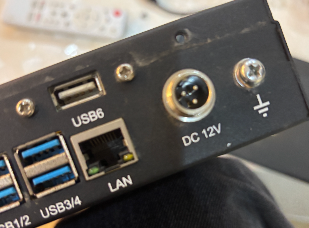

  1. 价格还算便宜、130买到的;有机箱、不带电源;电源接口有点特殊、老板送了一个电源的接头、回来自己接线了12V的电源;板上设备还不错,板载2GB内存+板载16GB emmc,带minipcie接口、pcie接口、tf卡接口。而且本来有一个额外给风扇供电的12v接口,可以用来转接sata供电,加装一块minipcie转sata或者pcie转sata的转接卡就可以接上大容量硬盘了。

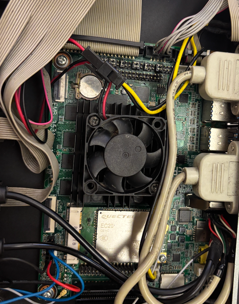

更新下emb3531的照片
详细的参数都在飞牛share的文件里了,有些固件是从恩山上搜集来的、还有就是哔哩哔哩杜卡蛋蛋大佬给的固件,提前备注一下出处
