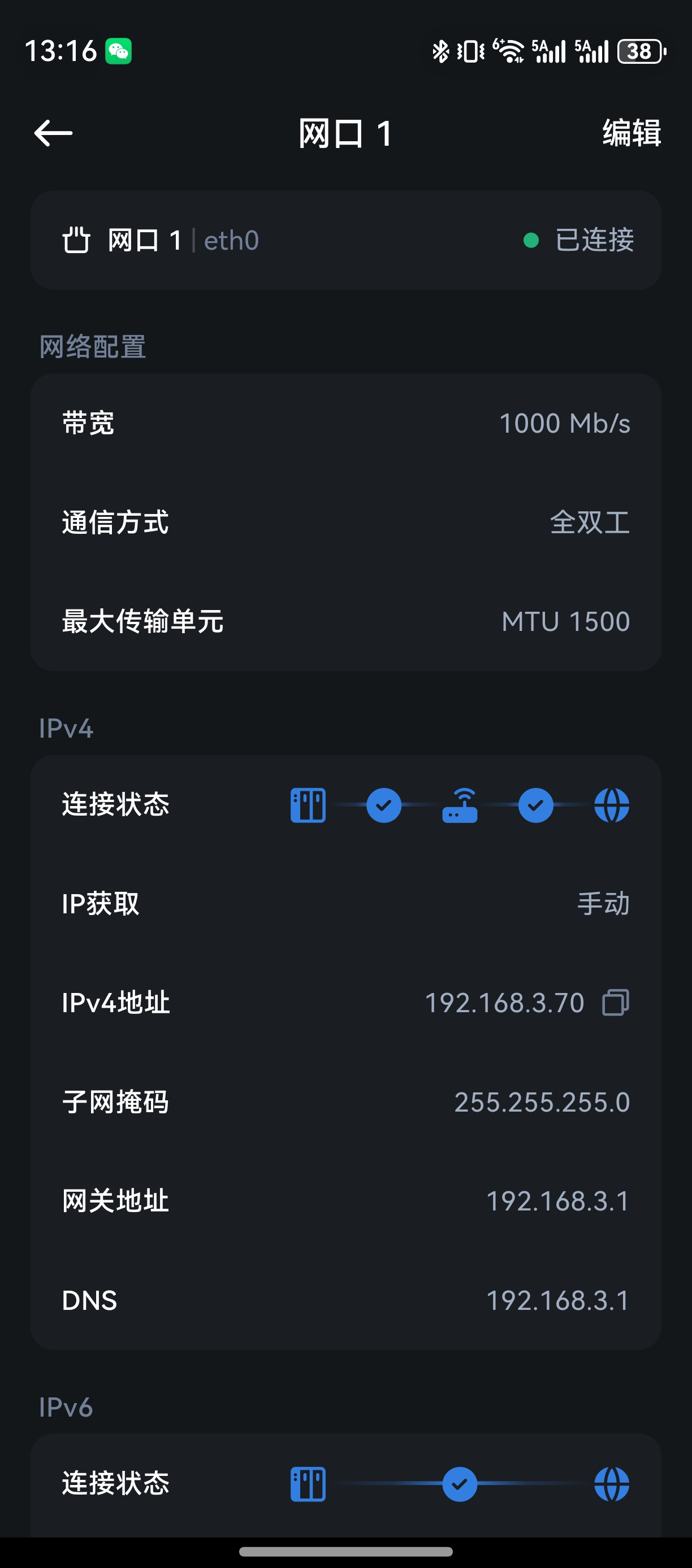

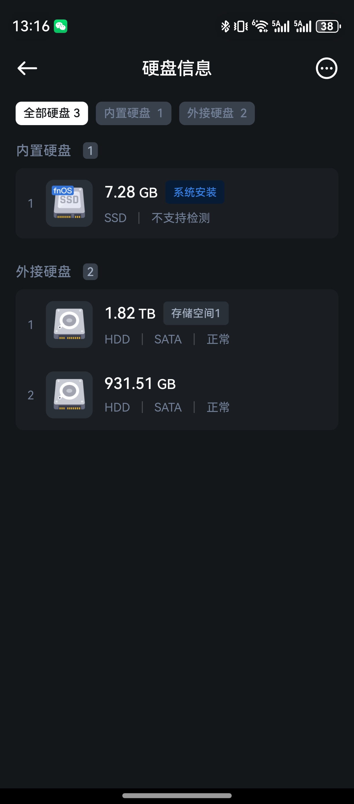

809845288.jpg今天中午抽了点时间吃螃蟹,成功了,刷了ophub大佬适配飞牛,可以用,除了系统不能更新和应用中心要下载离线包安装外,基础都是正常的,我的我家云是升级过内存为2G和改过硬盘供电的。1G的内存一样可以用,没有改过供电,硬盘一样会掉盘(朋友用4T硬盘测试会掉盘,用2.5寸小硬盘测试不掉盘)。这个是螃蟹,所以有不有其他问题不保!

无硬改的我家云刷ophub提供的社区版飞牛有两个注意事项
1、一定要开swap,操作过程会少很多高占用导致卡死
2、硬盘休眠策略一定要改成从不,从远程拉了800g连续写入几小时不掉盘,跑一天docker服务也不掉盘,至于长时间使用测试无法保证了,我有x86主力机用不上也用不惯这个。默认策略30分钟就休眠,只要休眠就大概率空间损毁,要么重启恢复,要么删除空间再新建,其实硬盘始终能被检测识别。
买回来那么久,我依旧不清楚我家云掉盘是硬盘会出现供电不稳断 电、还是usb转usbhub芯片问题、或者是usb转sata芯片问题,前者想办法外置供电并不难,后两者芯片休眠假死之类的就着实不值得折腾了。网上说法五花八门,等一个靠谱答复解惑

我估计是芯片的问题,我的硬改过,昨天试了一下,只要是硬盘休眠开启,就一样出现空间损毁,不开硬盘休眠就没有出现过。当然昨天只是空载试的,今天跑一下试试!刚朋友反馈,没有硬改过的4T硬盘会掉,但2.5寸4T硬盘不掉,可能供电也有关系!

估计是设计的综合原因,有芯片过热的原因,有供电不足的原因,以前我用OMV的时候,硬改后从来没有掉过,夏天也没有掉过,但飞牛开硬盘休眠就掉盘,我这边才十来度,硬盘也就25度,说明这个设计是有问题的,都是LJ了,就不去折腾了,就当玩具玩。家里都六台NAS了,这个配置是最差的,也是我第一台NAS,现在当主力机是不可能了。
2026-1-16 15:47:00 楼主 显示全部楼层
飞牛的可玩性,还有界面友好性都比OMV好多了,所以当玩具玩是最合适的。硬改过的,关闭硬盘休眠一天了,拷了420G的数据,没有掉盘,但也发现了一些问题,用36W的电源,带2T的硬盘,外接USB3.0的口,有些移动硬盘就读不出来,有些又正常,但接USB2.0的口都是正常,说明还是供电有所不足,这个供电不足是设计的缺陷。
