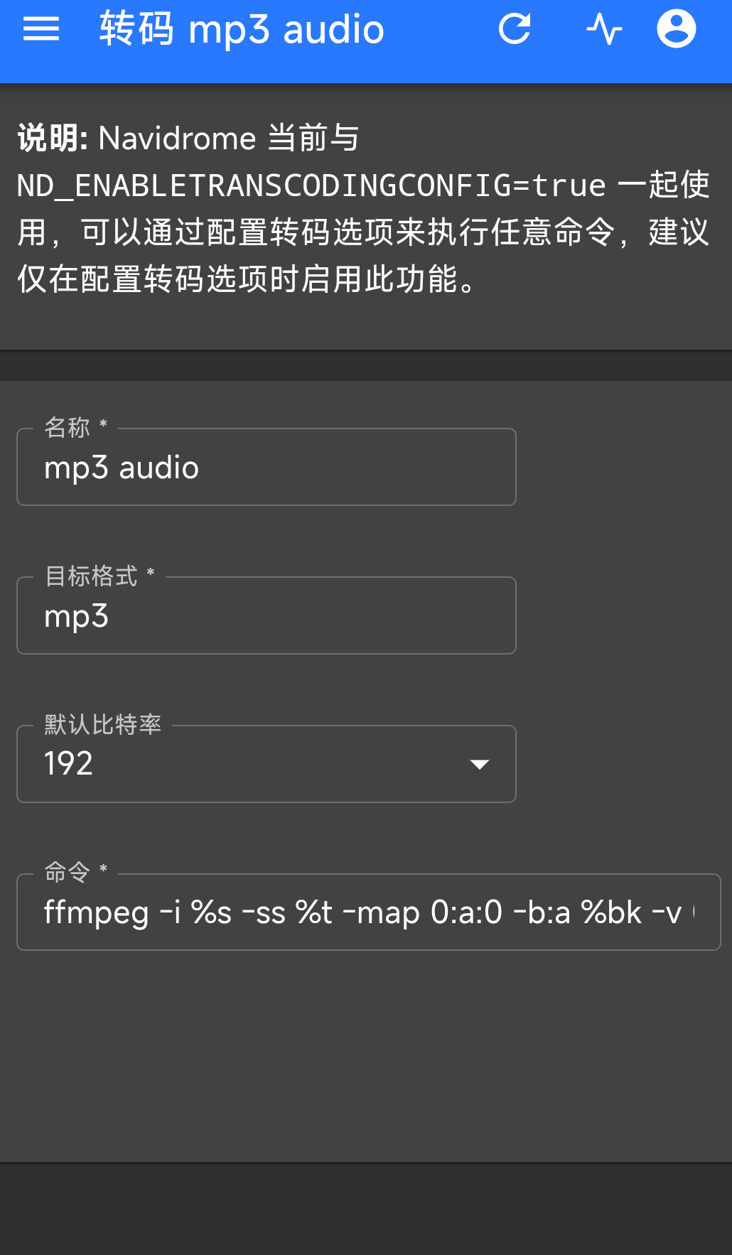

飞牛应用中心安装的Navidrome,手机端使用音流APP,发现使用转码就不能正常播放音乐。 其实是因为有些配置没开启,打开Navidrome页面右上角的转码设置,不难发现,需要设置ND_ENABLETRANSCODINGCONFIG = true,以及转码使用的命令是ffmpeg,那么问题解决起来就很简单了。

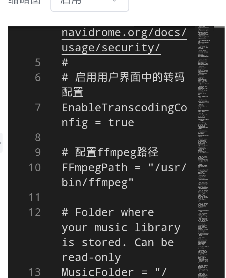

在配置文件中加上这两行,保存退出
# 启用用户界面中的转码配置
# 配置ffmpeg路径
FFmpegPath = "/usr/bin/ffmpeg"
然后再把Navidrome重新停用再启用,手机音流APP就能正常转码啦

截止到 2025-4-18,目前应用商店下载的版本为0.51.5
贴主说的
# 启用用户界面中的转码配置
里面的 ND_ENABLETRANSCODINGCONFIG 项根据官方文档应该是 EnableTranscodingConfig
贴主的这个是在环境变量中的才是这个名字
正确应该向配置文件添加如下两条参数
# 启用用户界面中的转码配置
EnableTranscodingConfig = true
# 配置ffmpeg路径
