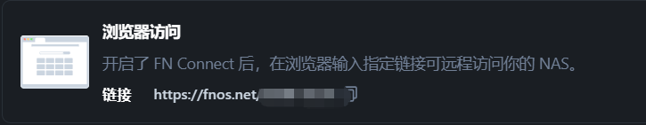

2026-1-15 09:01:11 显示全部楼层
[quote][size=2][url=forum.php?mod=redirect&goto=findpost&pid=232347&ptid=49787][color=#999999]走,抗日去! 发表于 2026-1-12 12:44[/color][/url][/size] 所以需要域名啊。域名是固定的,ipv6在变化的时候,域名和ipv6的关联也在更新。 ...[/quote]
用飞牛自带的浏览器访问链接,当IPV6地址更新时,这个链接对应的地址也会自动更新吗?
地址更新,是在dns解析服务器上同步更新了。这个的不需要变化  详情 回复
2026-1-16 15:02
36
177
2026-1-16 15:02:16 楼主 显示全部楼层

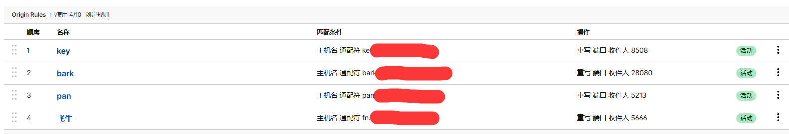

你是不是搞得太复杂了点,cf是支持自定义端口回源的,就用一个域名就搞定了,还分什么v4v6,统一ipv6回源,客户端无所谓,走cf加速,v4v6都支持,而且我测试了下,在线4k都木有问题,cf的回源规则上,你甚至可以给每个应用设置不同的子域名,简直太好用了

那是你,我自己分享的帖子是说的我自己的需求 和情况。你需求只是你的需求。莫名其妙的。  详情 回复
2026-1-26 15:19
说白了,cf域名只是在直连无法访问时才使用,用的非常少。外出app用的多,所以都是app上直接公网v6访问,域名都不用,偶尔在没有v6的wifi下,可以切换cf域名加速访问,速度也不慢,看4k都没问题,用不用cf取决于你使  详情 回复
2026-1-24 18:26
22
2026-1-24 18:26:58 显示全部楼层
隔岸观火 发表于 2026-1-24 18:23
我家里就只有v6公网,家里局域网,外出v6直连,没有v6的情况下用cf加速域名,有什么问题? ...
说白了,cf域名只是在直连无法访问时才使用,用的非常少。外出app用的多,所以都是app上直接公网v6访问,域名都不用,偶尔在没有v6的wifi下,可以切换cf域名加速访问,速度也不慢,看4k都没问题,用不用cf取决于你使用地区快不快,你那里cf慢你肯定就别用啊,nas本来就是自用的,莫非你还要考虑别人快不快?
