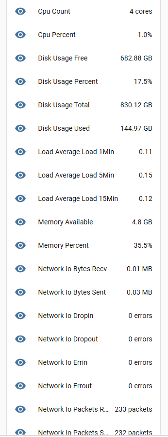

一点效果图
送赞 2
2026-1-6 01:42:05 楼主 显示全部楼层
太奇怪了 一发布图没了 还格式错乱 在这儿发图吧:
