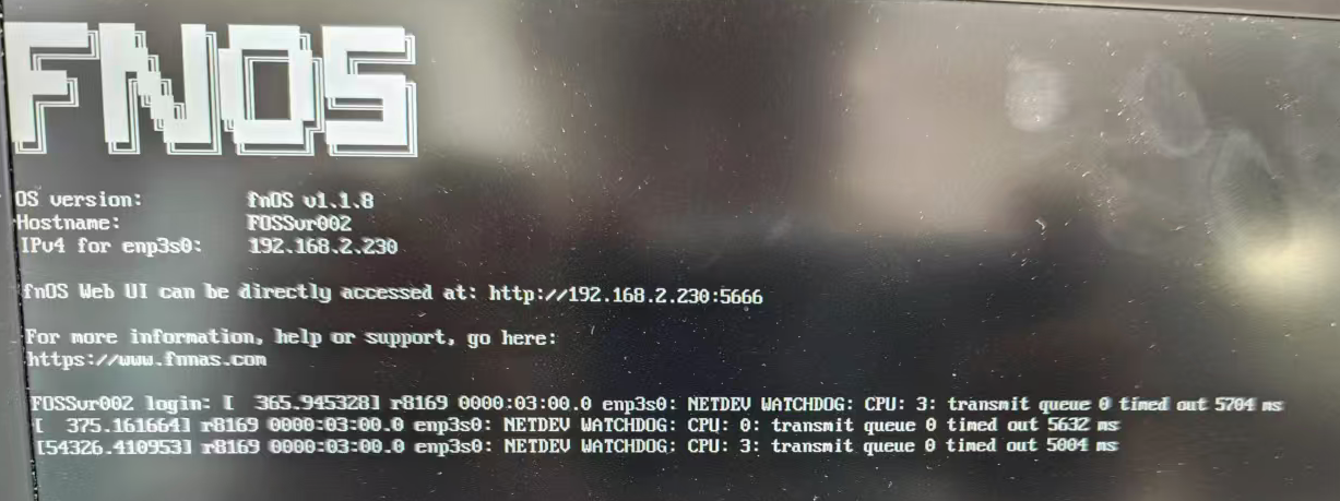

在咸鱼入手一台3D打印的NAS,装了飞牛OS,买了个2手的16TB氦气盘,PT下载速度有500-600Mbps,爽了3天。突然有一天FN连不上了,以为是机器死机,长按电源键,重启,恢复。但接连几天都遇到类似的问题,出现连不上,网卡灯闪的状况,感觉肯定不是偶现的问题。用显示器接视频看一下,发现有网卡的错误日志提示:

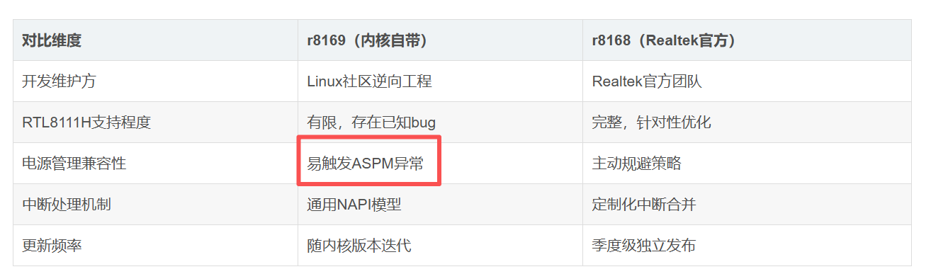

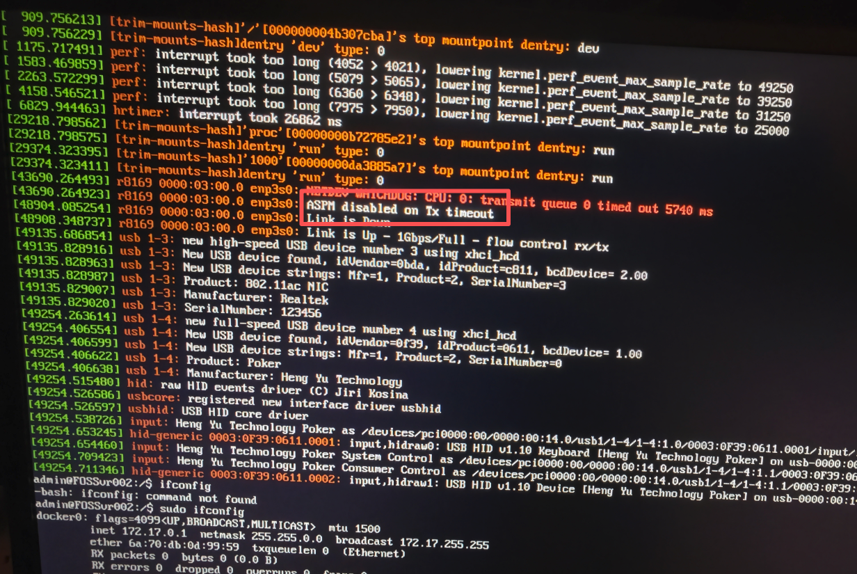

继续查阅了一下资料(RTL8111H网卡驱动兼容性问题),发现实际主板的网卡型号是R8168,而非R8169,所以可能问题就出在螃蟹的驱动上面了,而资料说的内容是跟现象比较一致的,特别是发现出问题的时候,日志也会提示ASPM的问题。
R8169是内核自带驱动,但板子实际型号为R8168:
查看系统dmesg,也发现类似的ASPM日志:
有了资料和日志,那大概率就是驱动的问题,要重新安装一次螃蟹网卡的驱动!

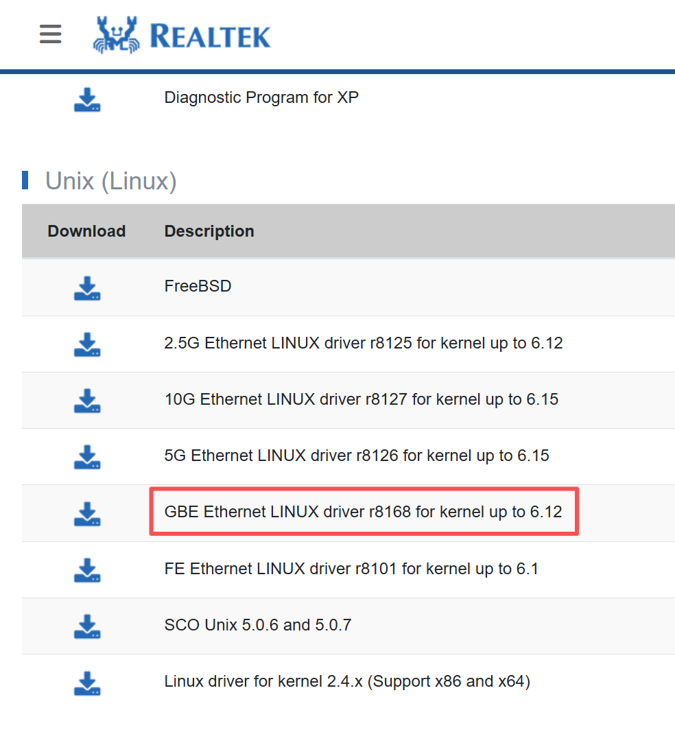

螃蟹的官网上,下载8168的驱动,并且上传到你的系统中:
流程简单,按照官方的命令输入,不过要注意网卡会中断,所以建议是接显示器和键盘操作:
<Quick install with proper kernel settings>
	Unpack the tarball :
		#sudo tar vjxf r8168-8.aaa.bb.tar.bz2
	Change to the directory:
		# cd r8168-8.aaa.bb
	If you are running the target kernel, then you should be able to do :
		# sudo ./autorun.sh	(as root or with sudo)
