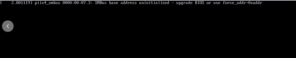

设备环境:Dell R730xd,6T SAS和6T SATA都有,底层是ESXI 7.0 U3 Dell镜像,升级8.0问题依旧,安装系统FNOS1.1.11
BUG现象:安装系统的时候出现这个报错,一块硬盘需要检测120S,**机安装没有问题
具体操作是直接在ESXI下添加**磁盘,添加以后就出现了这个问题了,但是我只直通SAS硬盘这个报错依然有,但是几乎一闪而过,可以当没有(能跑就别动)
带图
出现频率:必然出现
联系方式:216群-吃货小霸王
日志文件:无
补充一下我的额外测试,在TrueNAS 22版本下没有这个问题,23及以上版本问题一样,但是我在直通SAS硬盘的时候飞牛和TrueNAS都没有这个问题,我感觉应该是SAS硬盘的兼容性比较好?或者是阵列卡在直通**盘的时候需要额外的操作?又或者说是什么其他的问题?

一样 每次重启都要等半天我直通了4个8T的sata 企业盘 也是
