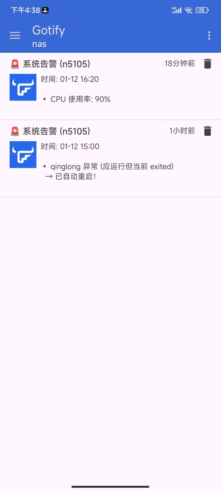

2026-1-12 16:58:58 显示全部楼层
这样不是更好
