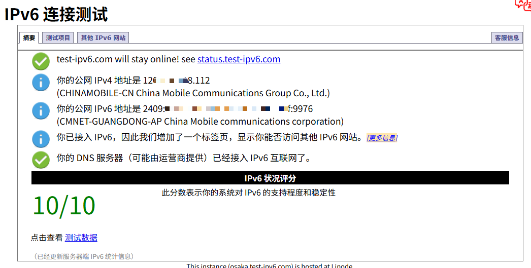

我现在的情况是,局域网其他机器浏览器打开这个网址:https://test-ipv6.com/index.html.zh_CN
测试结果都是正常的:

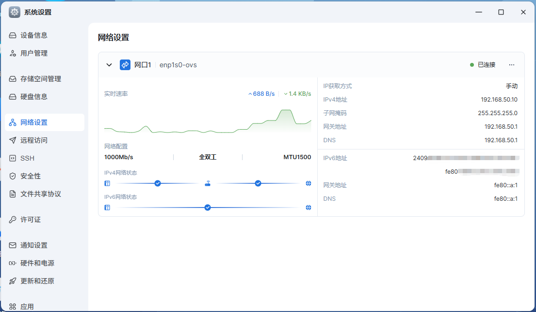

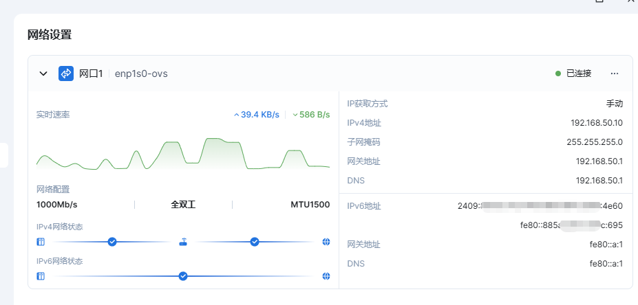

在飞牛后台,我看到网络设置里面是这样的:
正因为我一直看到都有获取ipv6地址,所以一直觉得奇怪,为什么局域网别的电脑测试正常,飞牛既然获取了ipv6地址,就应该没问题啊,被这个问题困扰了10多天!!
然后我突然想到个问题,在飞牛应用中心装了个谷歌浏览器,然后在飞牛打开这个浏览器输入测试网址,测试结果如下:
这个结果是在我执行补丁包的情况下得到的,所以请技术人员帮忙解决,谢谢!!
