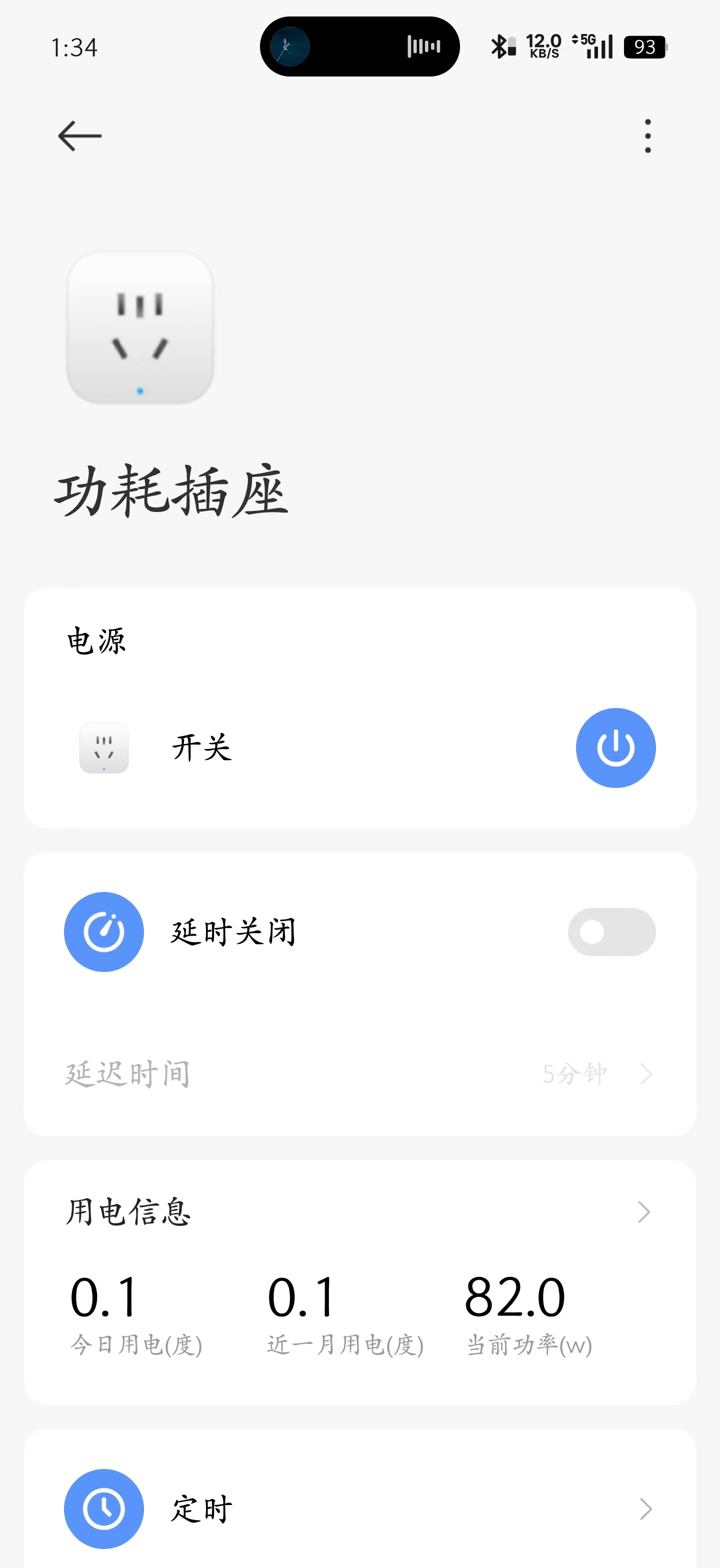

当前本人nas配置如下 主板采用的是h81 cpu采用的是i3 4170 这是当初在转转上淘的整机总公也就300多 就是弄回来做nas的 主要需求就是相册用人物识别和深度识别 以及qbit下载磁力 今天买了个小米插座监控了一下功耗 发现同时运行qbit和相册的两个识别 功耗持续维持在50w以上 最高到85w 功耗太多了 我转了一下论坛 觉得i3 8100t还行 配合主板b250 总共400左右 功耗应该能降低 而且算力还能更高一些 不知道还有没有更好的优化方案 有大佬推荐一下吗

额 大兄弟你回复错人了 那一条不是我说的 我估计他的意思就是低功耗处理相册人物识别的时间会更长吧 我已经更换9300t了 平均降低了20瓦 速度也更快了
