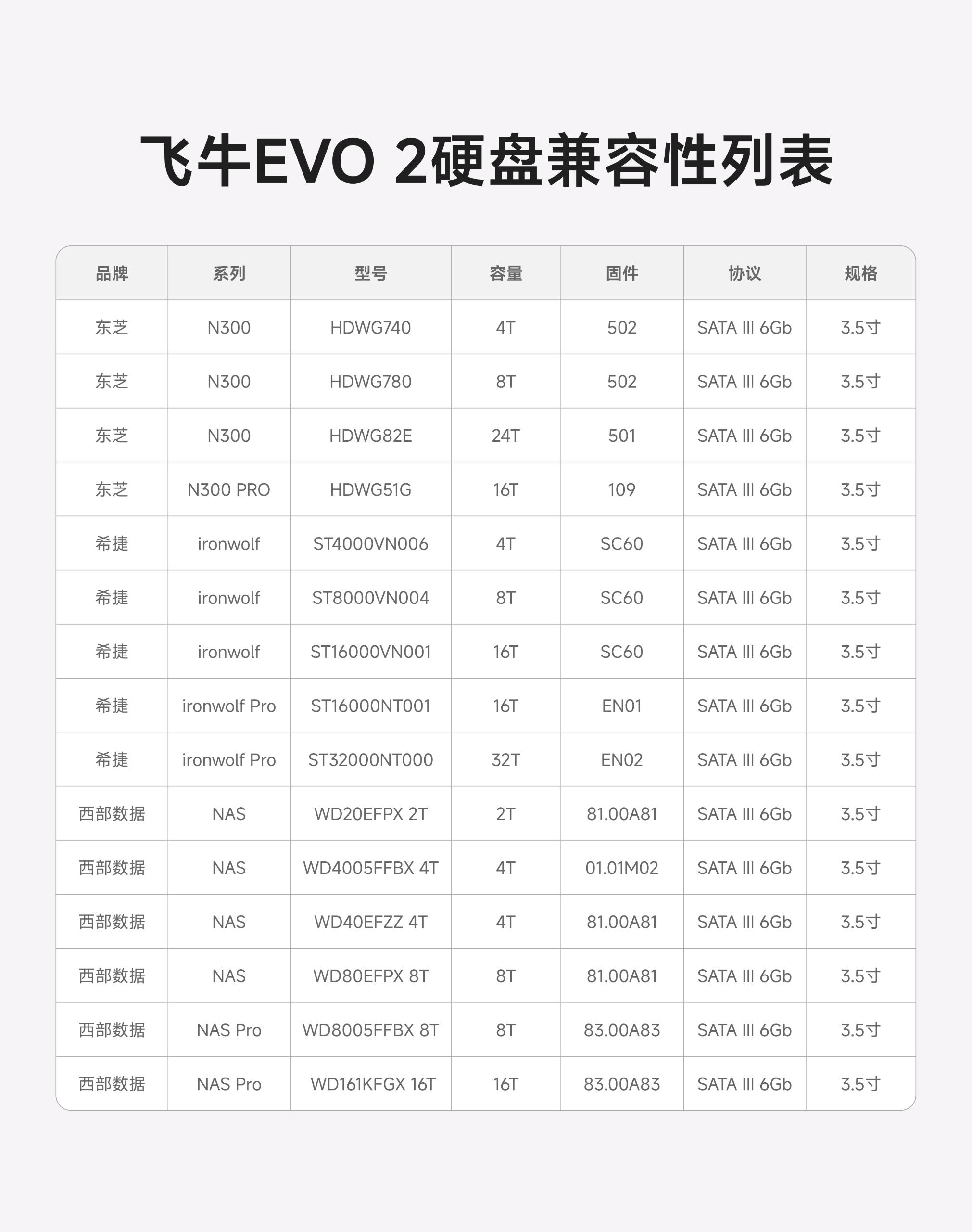

目前已测试的主流硬盘兼容列表
遇到部分硬盘不兼容的,可以联系店铺客服,添加技术工程师,后续会安排兼容升级

飞牛社区主理人 发表于 2026-1-19 00:10
目前已测试的主流硬盘兼容列表
遇到部分硬盘不兼容的,可以联系店铺客服,添加技术工程师,后续会安排兼容 ...
啊,你这以后我买盘还得看兼容清单啊,这这这,闹麻了
