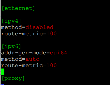

3.1进入目录 cd /etc/NetworkManager/system-connections/   ;
3.2输入ls查看目录下的文件,比如我的显示有个'Wired connection 1.nmconnection'的文件
3.3输入vi 'Wired connection 1.nmconnection'   ,按i进入编辑模式;
3.4在[ipv6]那行下面,把addr-gen-mode=default改成addr-gen-mode=eui64 ,输入:wq保存退出;
3.5有个遇到的问题值得注意,[ipv6]底下还有一行如果是method=auto就没问题;如果是method=dhcp并且还有一句ignore-auto-dns=true的话,好像是不能分配到ipv6地址。
最后不要忘了第4步重启服务。
