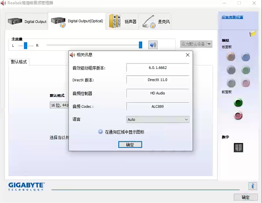

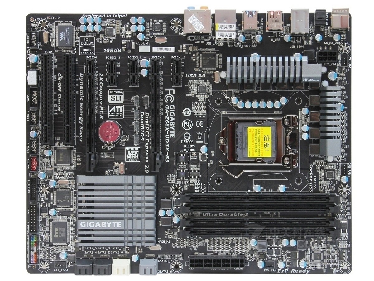

利用技嘉老主板 GA-Z68X-UD3R-B3 光纤通道实现的 这个主板声卡有杜比认证 如图

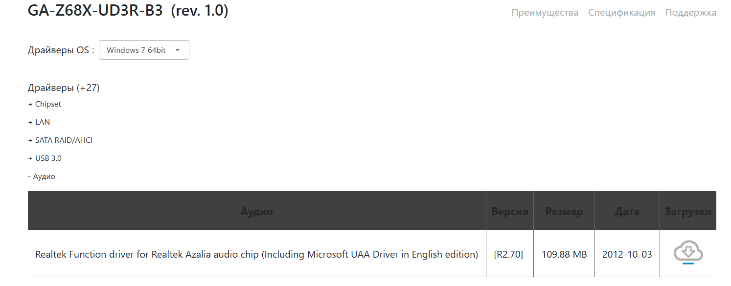

装好win10系统以及声卡驱动 推荐到技嘉俄罗斯网站下载相应的驱动 中国网站已经把这些老主板驱动给删了
这里我用的win7 64位驱动
装好以后就是这样!!!

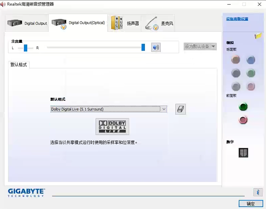

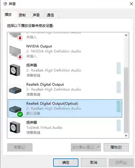

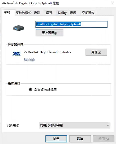

打开声卡控制面板 把光纤输出接口设置为默认设备 选择格式为Dolby Digital Live (5.1 Surround)
这是选好的样子!!!
这样基本就可以使用了

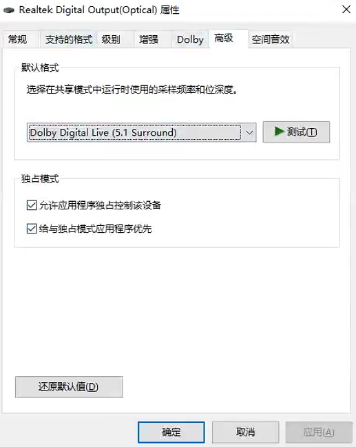

还可以打开声音设置 点属性
这样设置后 你所有电脑的声音都会强制编码成杜比5.1格式从光纤或者同轴输出 就可以用普通带dts或者杜比的功放解码!!!
打开 飞牛影视就能体验5.1多声道音效了
目前我自己用的是这个板 还有很多支持的 你们自己去发现吧! 不过一定要有杜比认证的板子才行!!!技嘉老板子还有很多都支持!!!

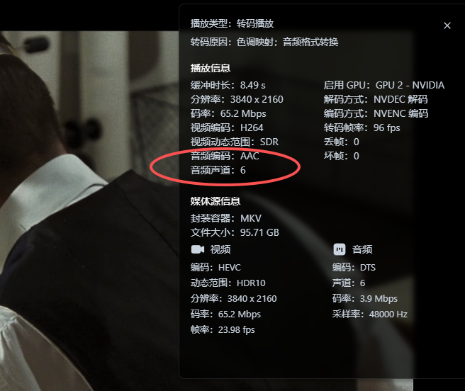

HDMI能传送DTS和杜比 但是 飞牛影视转码后成了AAC多声道 好点的功放能识别这种格式出来 一般的功放识别就识别不出来 也有声音出来 但是只有左右两声道 !
由于我的功放普通 所以只有用这主板的杜比认证声卡 强制在编码成杜比5.1格式**纤通道 还原成5.1 不然就得花不少钱换功放
