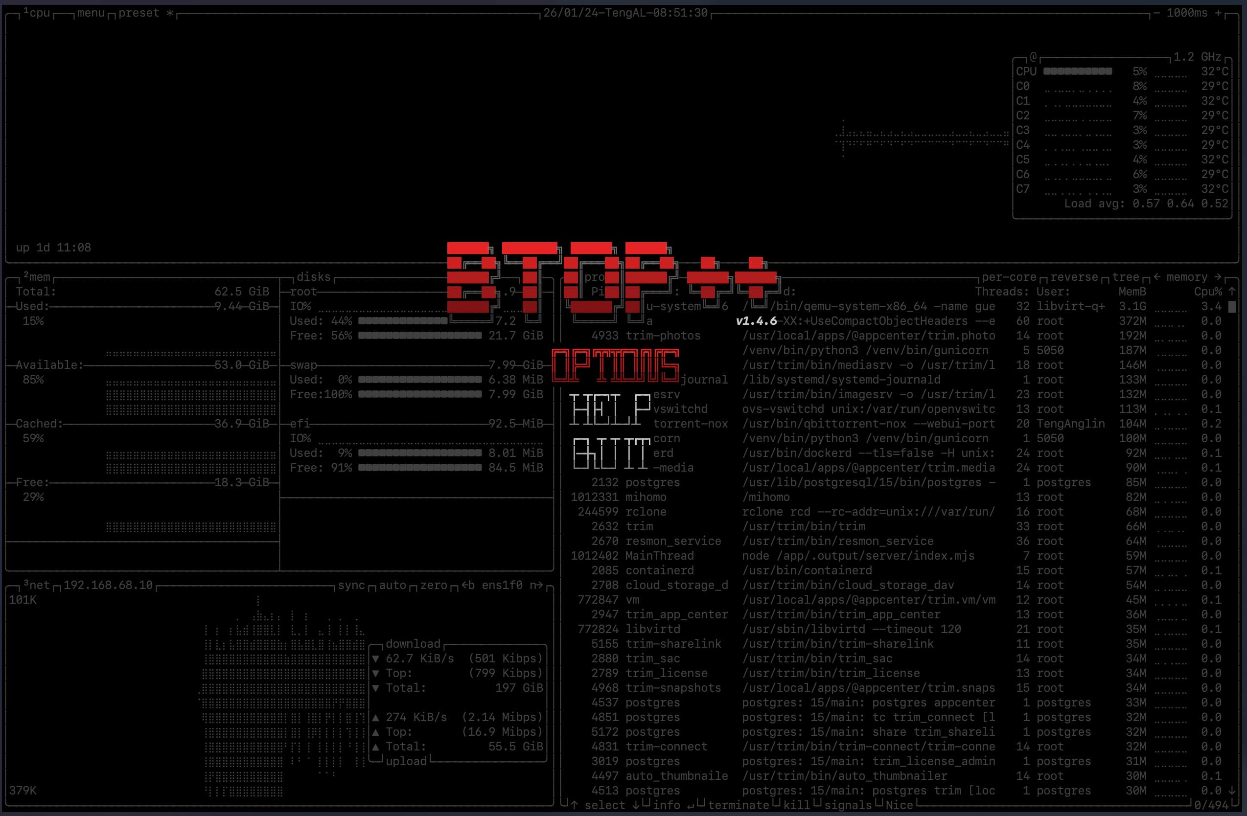

top是Linux中的性能监控工具,类似任务管理器,原生top看起来不太直观和美观,btop工具就是top的图形化和美化版。可以在飞牛物理机的屏幕上直接运行和显示,且随着系统资源变化,以动效显示。尤其适合不能息屏的笔记本使用,美观,且能把屏幕利用起来。正常主机想直观的看到系统资源变化,也可以在终端或者物理屏幕上运行。
btop显示的实时状态,不仅为了美观,他本身就是一个实打实的Linux资源监控工具,能直接显示CPU的实时频率,功耗和温度,也能让你NAS里别有用心的应用无处遁形,然后直接Kill掉。

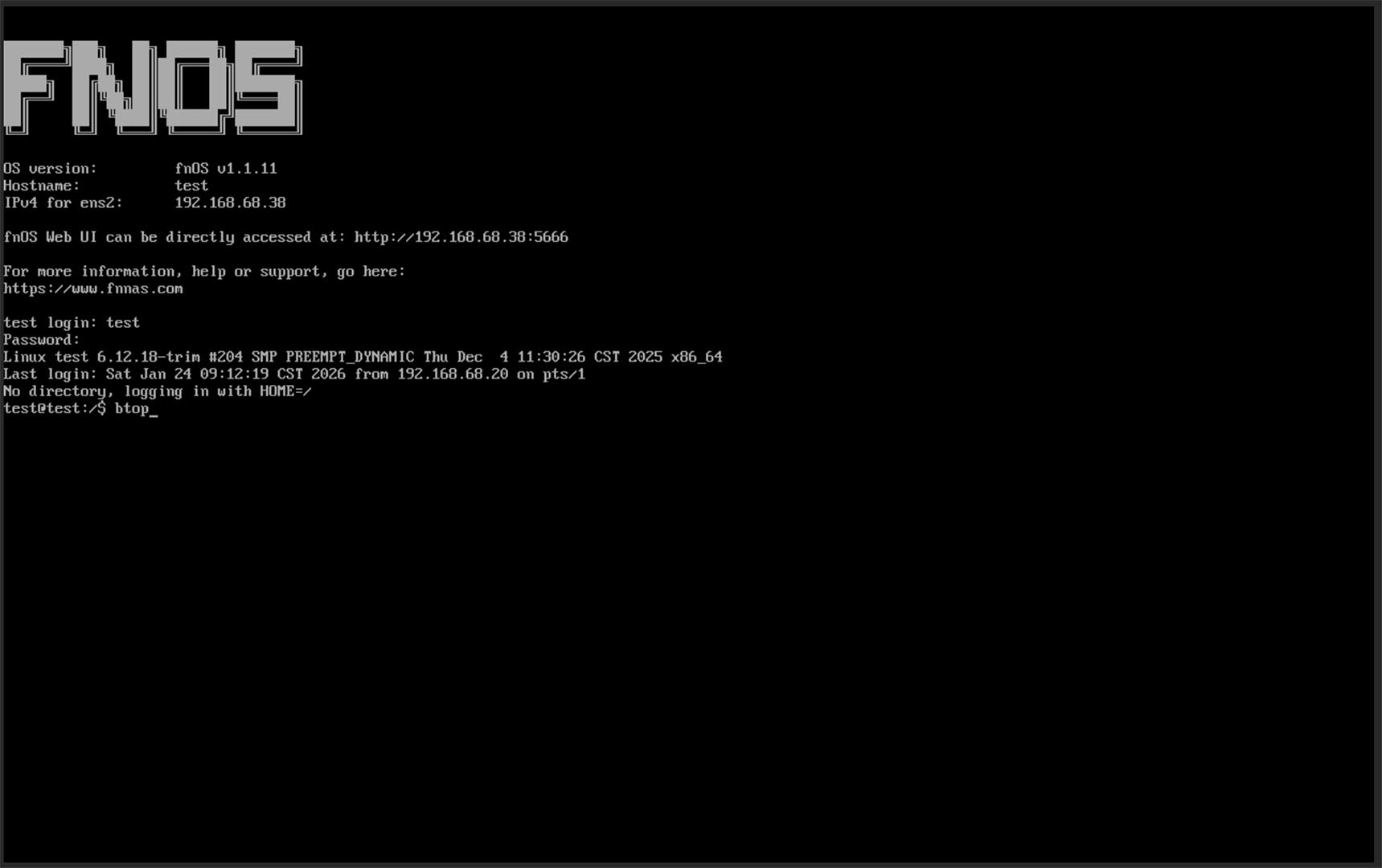

终端SSH登录到你的NAS,或者直接在物理机屏幕上操作
切换至root用户,会让输入密码(不显示)
sudo -i

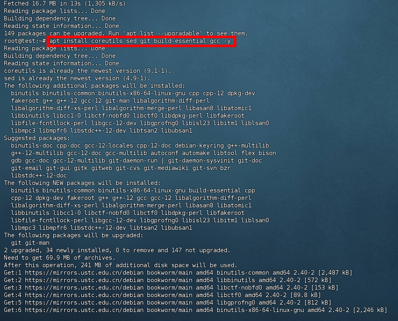

(3)使用apt安装:build-essential(官方提供,自动下载安装)
输入
apt install coreutils sed git build-essential gcc -y
apt会自动下载安装:build-essential

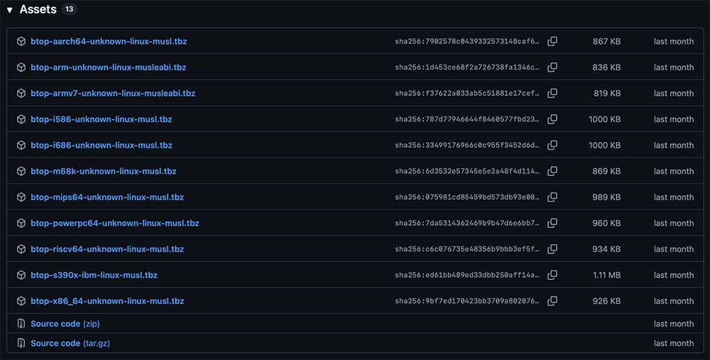

(1)去项目地址自己按需下载,X86_64系统可直接下载我提供的软件包,其他和ARM版的朋友直接去项目地址根据实际情况下载吧。发布版本如下。
下载后解压,文件层级应该是btop文件夹里直接是几个文件和文件夹,有的解压工具会以压缩文件名新建文件夹,注意一下。

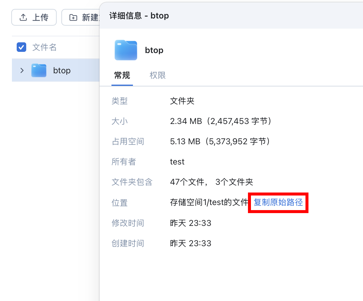

(2)上传文件到你NAS上一个不碍眼的角落,可以直接用管理员视角传到日常不可见的文件夹中,或者,直接SFTP到根目录!!!只要别误删,在哪都行。
(3)复制一下btop文件夹的原始路径

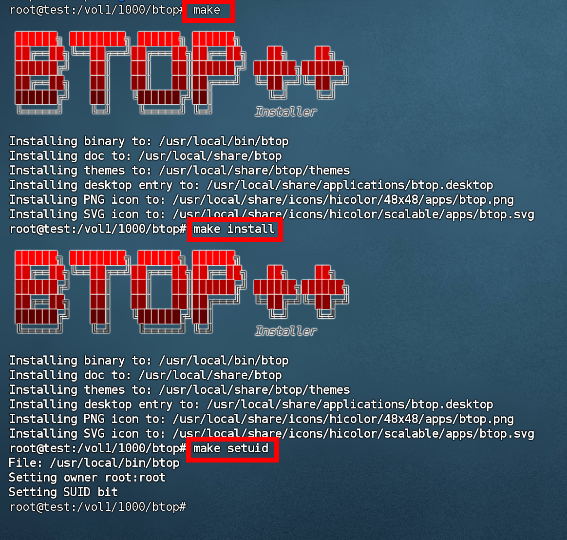

(2)编译构建
就三条命令
解释一下,这里使用make就是使用刚才用apt安装的build-essential,用他的make编译构建功能。之所以安装不了build-essential就没法进行后续步骤,原因在这。
在btop路径下
逐行依次输入
make
make install
make setuid
显示Setting SUID bit没报错,就大功告成了。

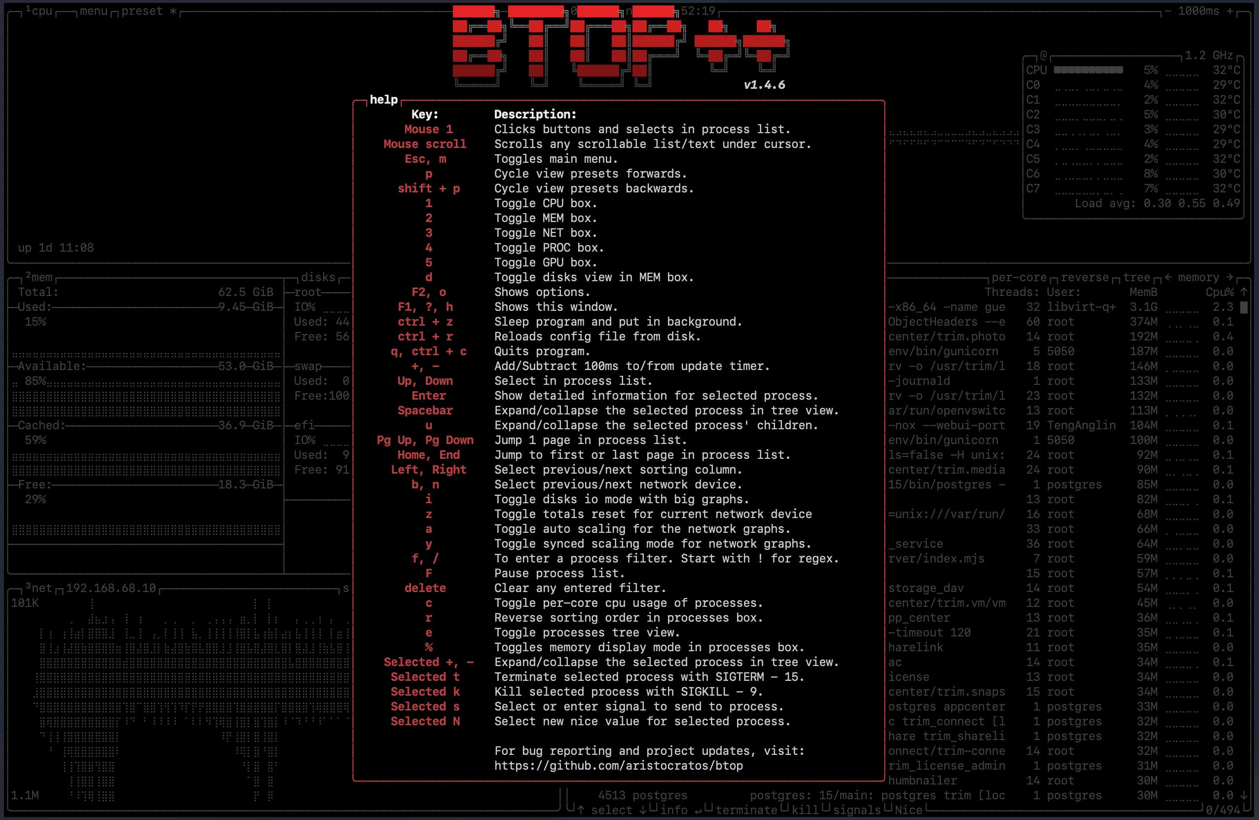

下面说说怎么使用

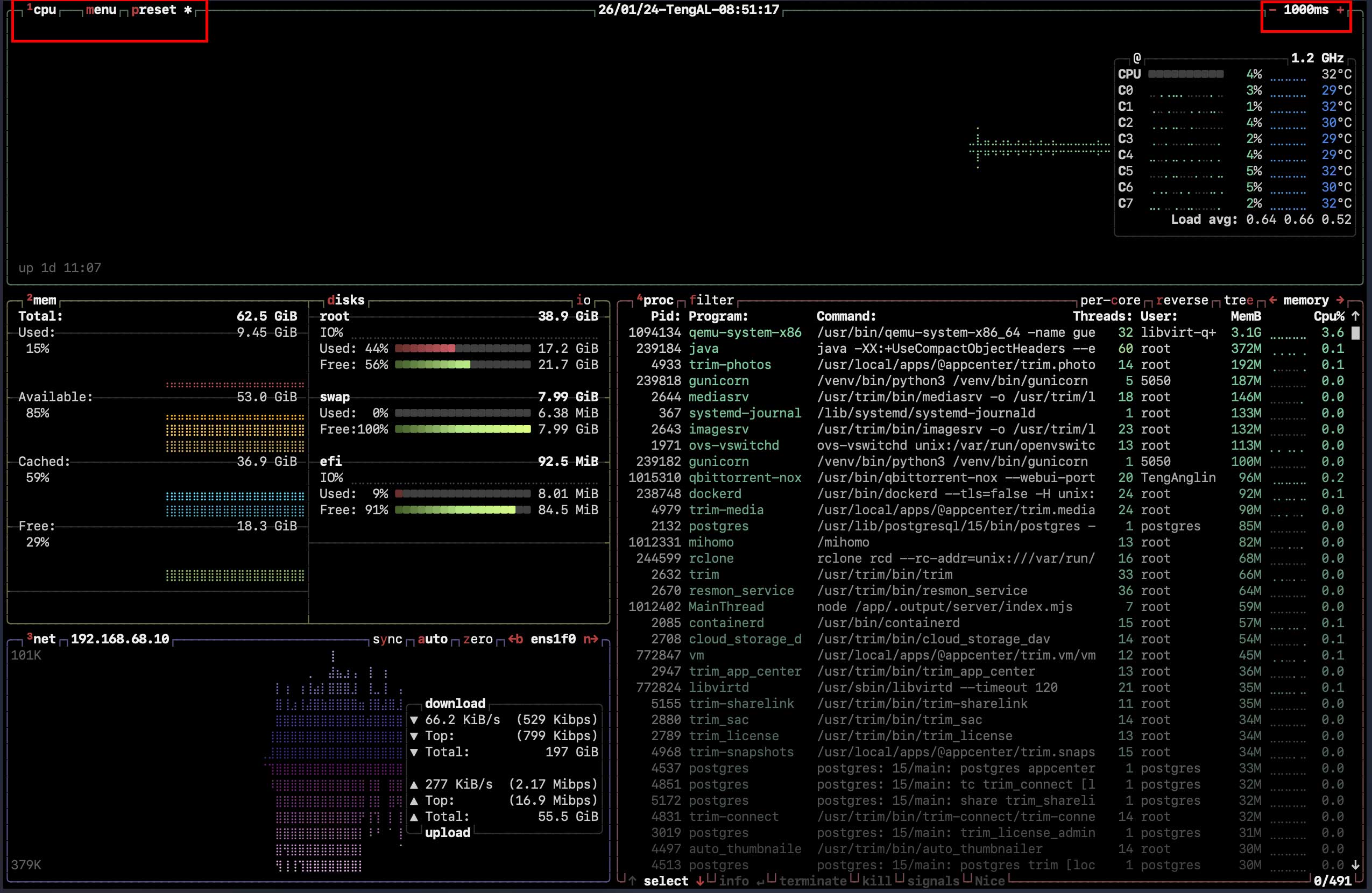

在任意SSH终端,或者物理机屏幕上,只要正确登录,不限用户,不限路径,直接输入btop就行了
运行成功后会显示如下信息

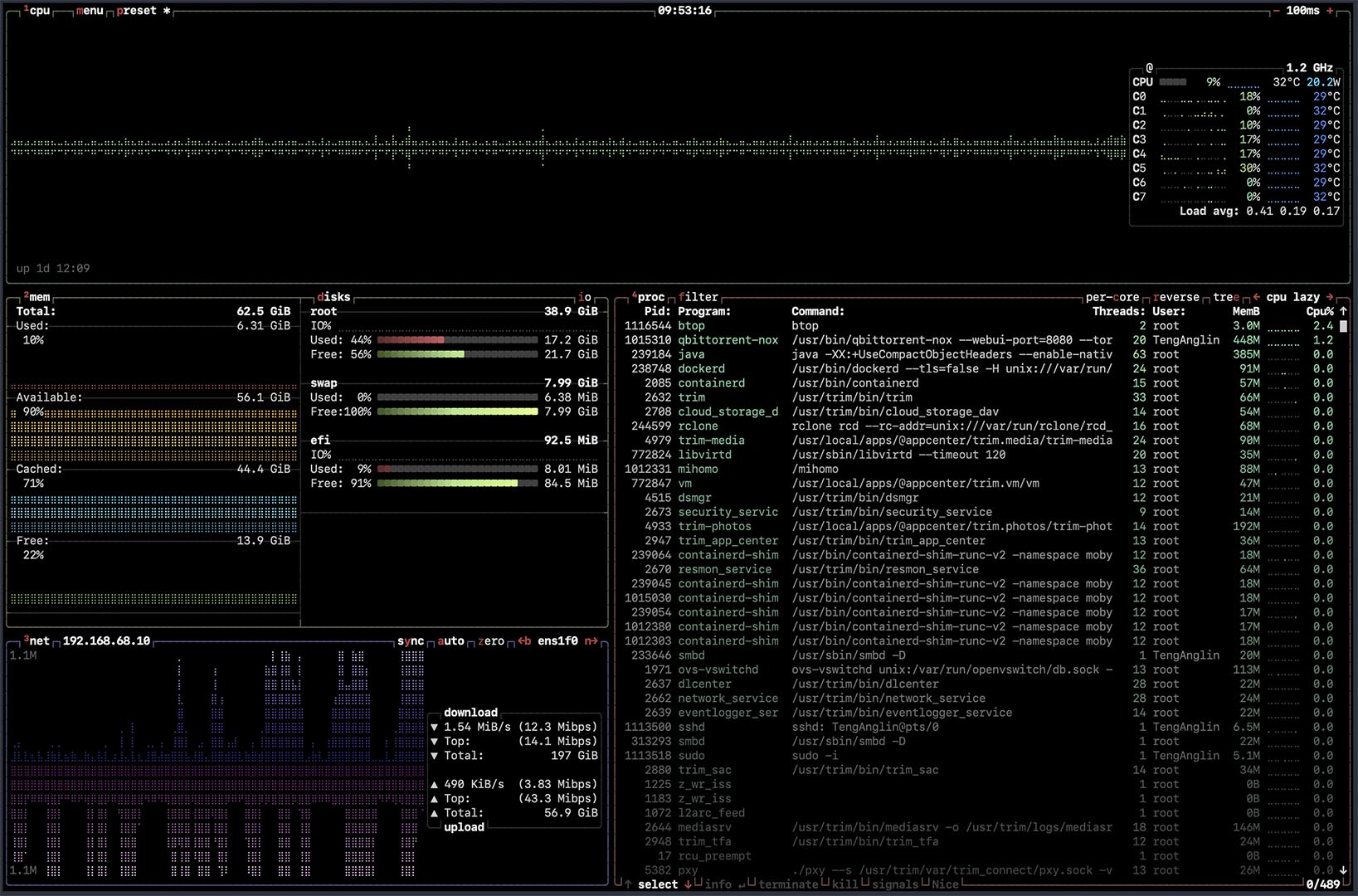

注意看屏幕各处的红色字符(例如红框里的),那些就是快捷键,是可以在键盘上直接操作的,切换显示效果或者查看某一项的详情,例如左下角网络信息里,可以直接用b和n切换查看哪个网口或wifi;小键盘的+和-键可以直接调整刷新率,不在乎那1-2%CPU负载的,可以直接100ms刷新,丝滑感拉满。
ESC键能进入设置菜单
分别是选项、帮助和退出,在选项中可以进行界面的各种设置,主题、配色什么的,具体可以看X管和B站的介绍视频。
