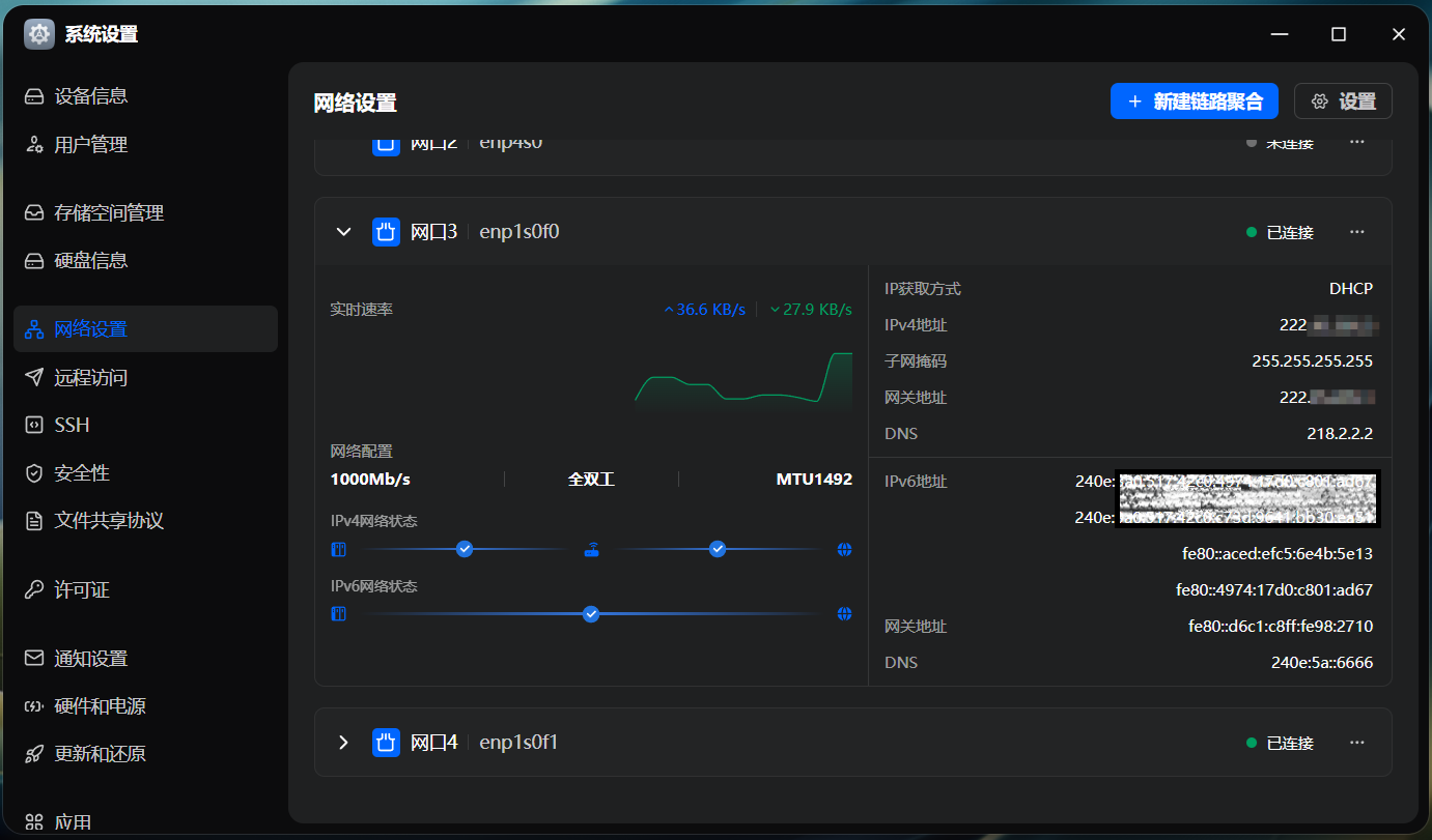

一、效果展示
网口3连接光猫LAN口,拨号后获取运营商分配的公网IPv4地址和IPv6地址。地址直接显示在网口3的信息中。在DDNS配置页面,外部IPv4地址和外部IPv6地址可以直接选定网口3上报动态IP。

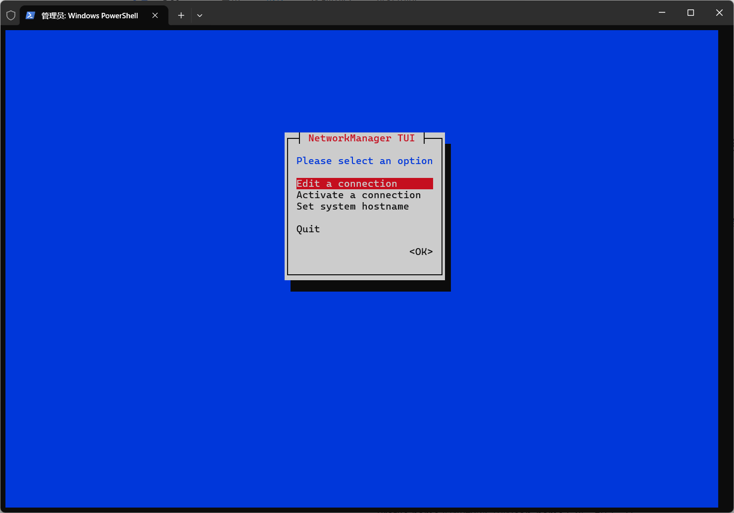

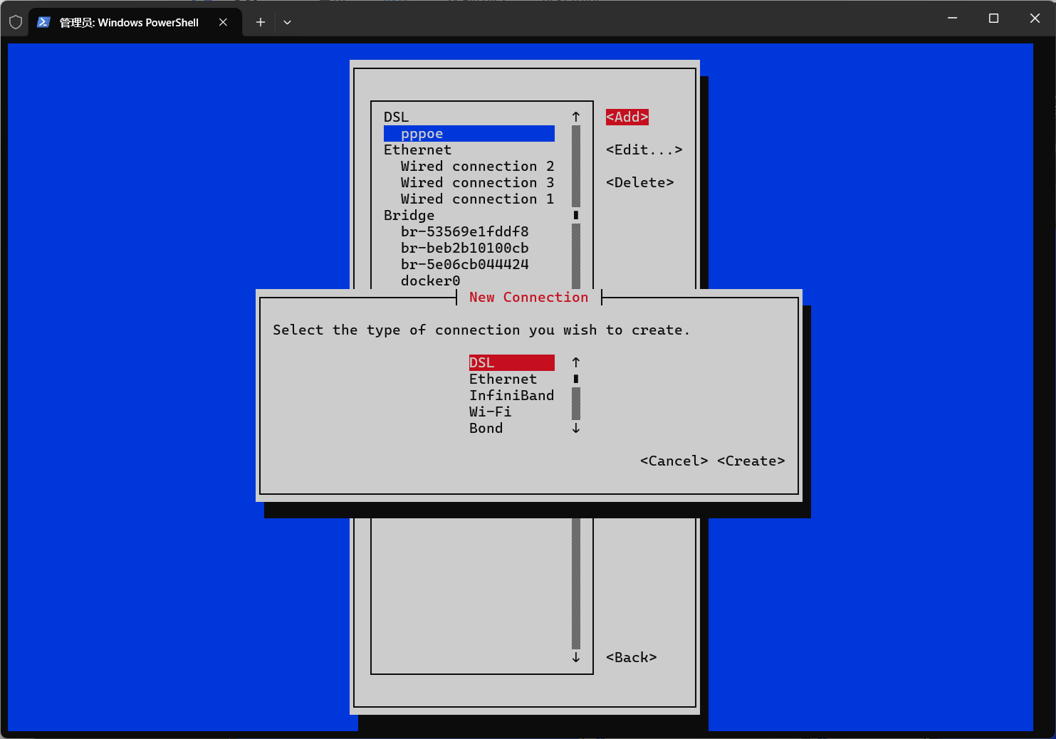

  • 第二种方式:如果不熟悉命令行,NetworkManager提供了tui界面
  1. 输入以下命令,进入tui界面
    nmtui
  2. 选择第一项编辑连接,回车进入

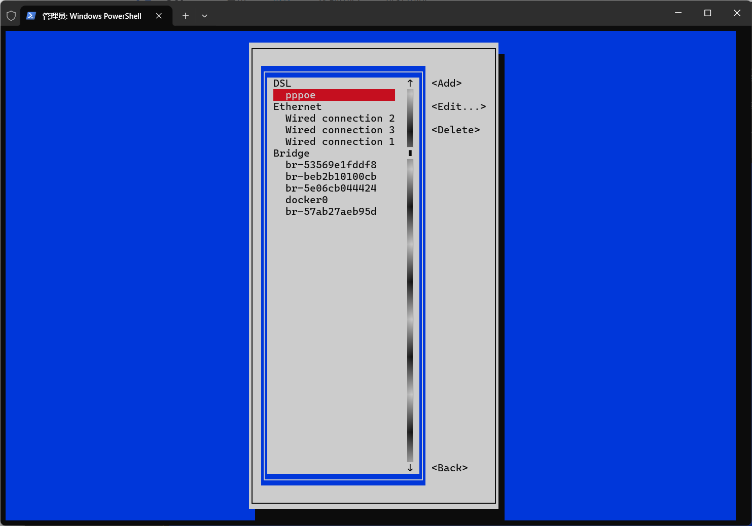

  3. 按方向键→选则Add添加,在弹出的连接类型列表中,选择DSL,回车确认
  4. 填入pppoe拨号信息
    ○ Profile name 对应命令行中的con-name参数,可自定义
    ○ Ethernet device 对应命令行中的ifname,填入对应网口名称
    ○ Username 和 Password 分别填入pppoe拨号的用户名和密码
    ○ 下方所有选项无需改动,将倒数第二项Automatically connect自动连接选中
  5. 选中OK按键,回车确认,正常情况下,会自动拨号,可以在web界面网络设置里查看对应网口是否获取到了运营商分配的IP地址

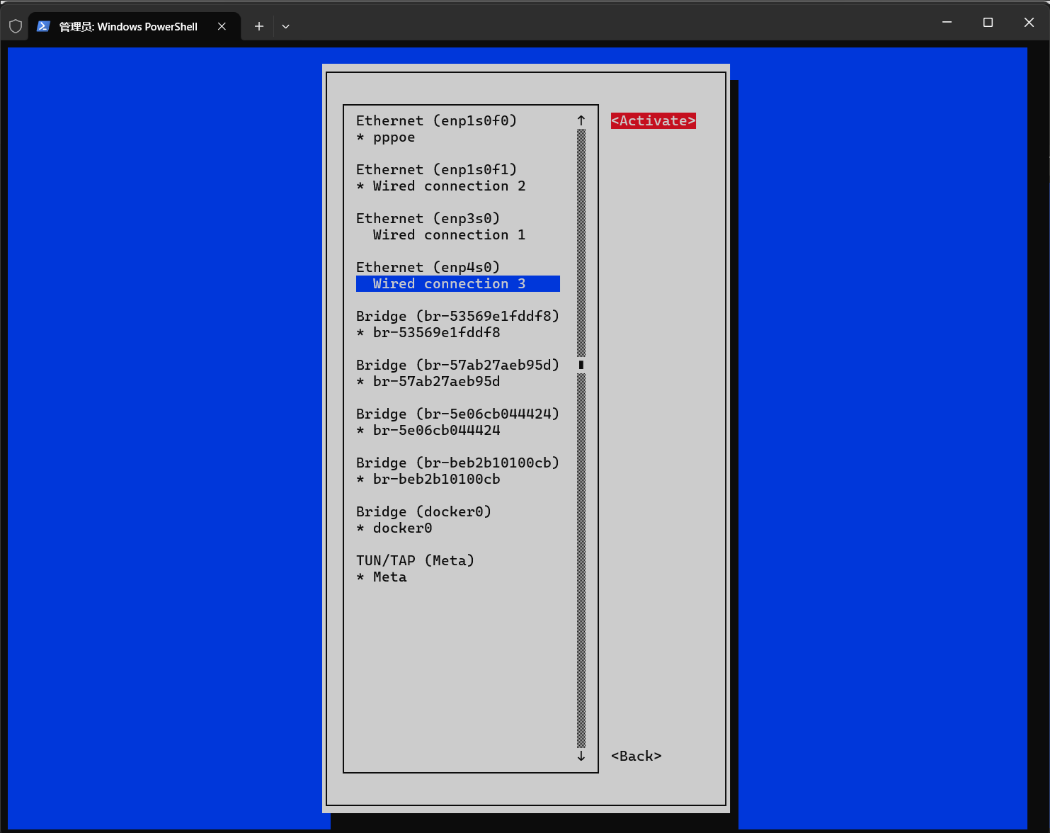

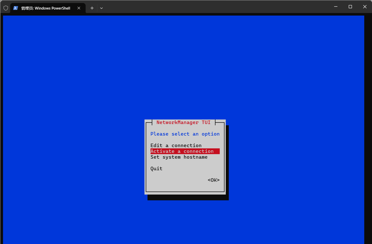

  6. 若未能成功自动拨号,回到nmtui首页选择第二项“Activete a connection”进入
  7. 选中刚刚建立的pppoe连接,按右侧“Activate”按钮激活,激活后连接名称前方会出现*号标识

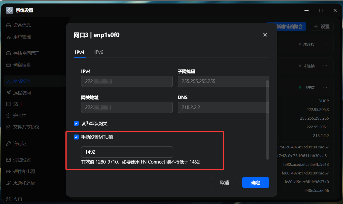

  8. 拨号成功后,需要到web界面网络设置中,编辑该网口的IPv4设置,勾选“手动设置MTU值”,根据不同区域可能会有不同,我所在的江苏地区为1492,手动填入后保存
    MTU可以在光猫/路由器的PPPoE拨号信息中查看,如果没有光猫的超管权限或者路由器不显示MTU的话,可以直接填写飞牛提示中写的1452

大佬用第一种方式开启拨号后 现在不想用拨号了怎么关闭   哪位大佬帮下
nmtui界面里删除pppoe拨号的那个连接就可以了  详情 回复
2026-6-2 11:55
2026-6-2 11:55:43 楼主 显示全部楼层
