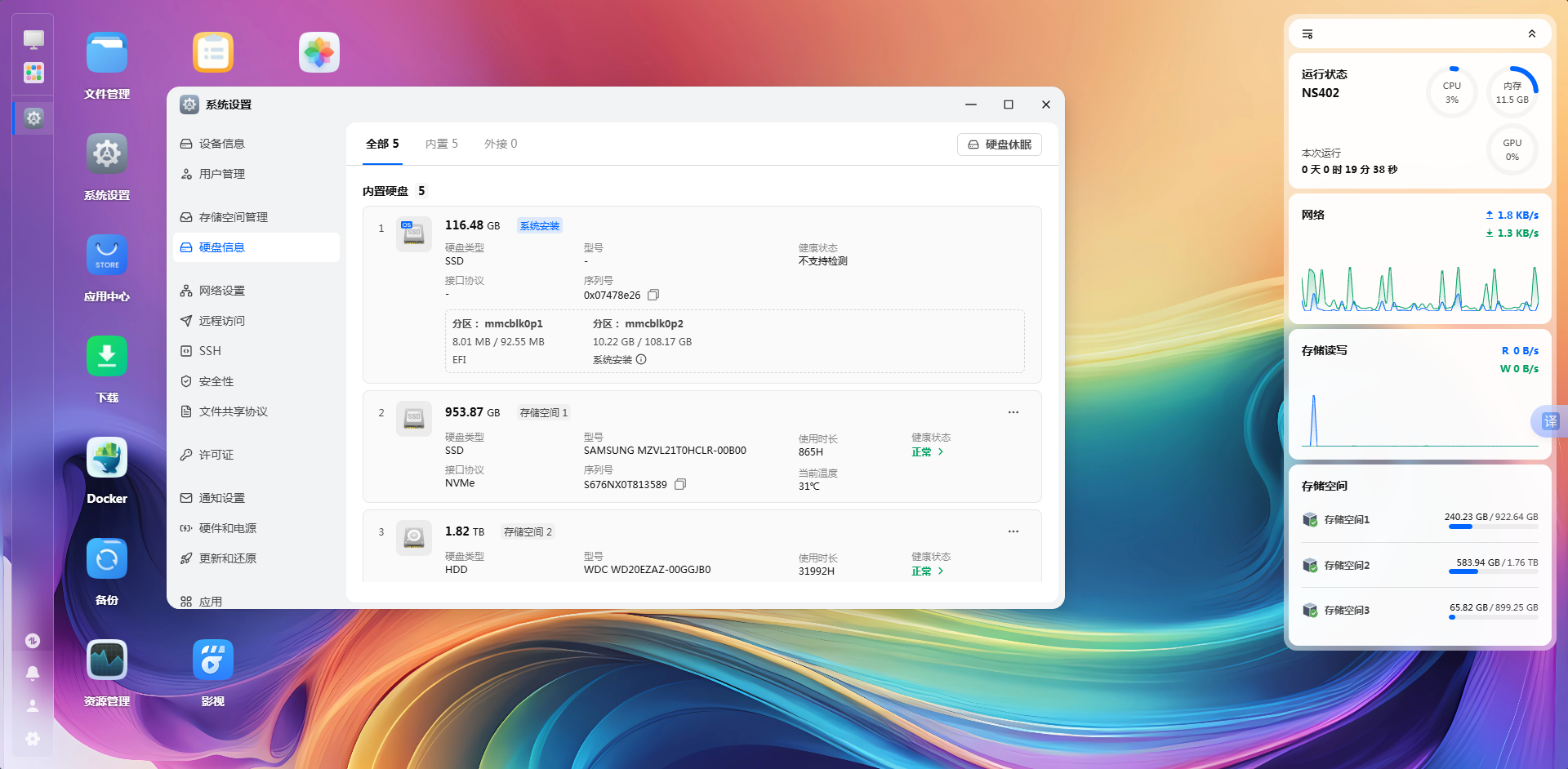

NS402配置:J4125CPU,1 M.2,4个3.5寸sata,双通道DDR4,4个2.5G网口,妥妥的飞牛圣体,奈何只有16G的eMMC(实际安装后13.3G),以前玩黑群,eMMC大小这个没什么存在感,飞牛的话实在太吃紧了,纵然不开swap都会占用75%以上(不想装硬盘里边)。
然后各种爬帖,发现有机油自改了威联通的eMMC装飞牛,说干就干,拆主板查型号,原厂silicongo 16G eMMC5.1 BGA153球。自己买了个闪迪 128G的eMMC5.1(其实64G也够,价钱大概就是1元1G吧,拆机的便宜一点,记得买植好锡球的)

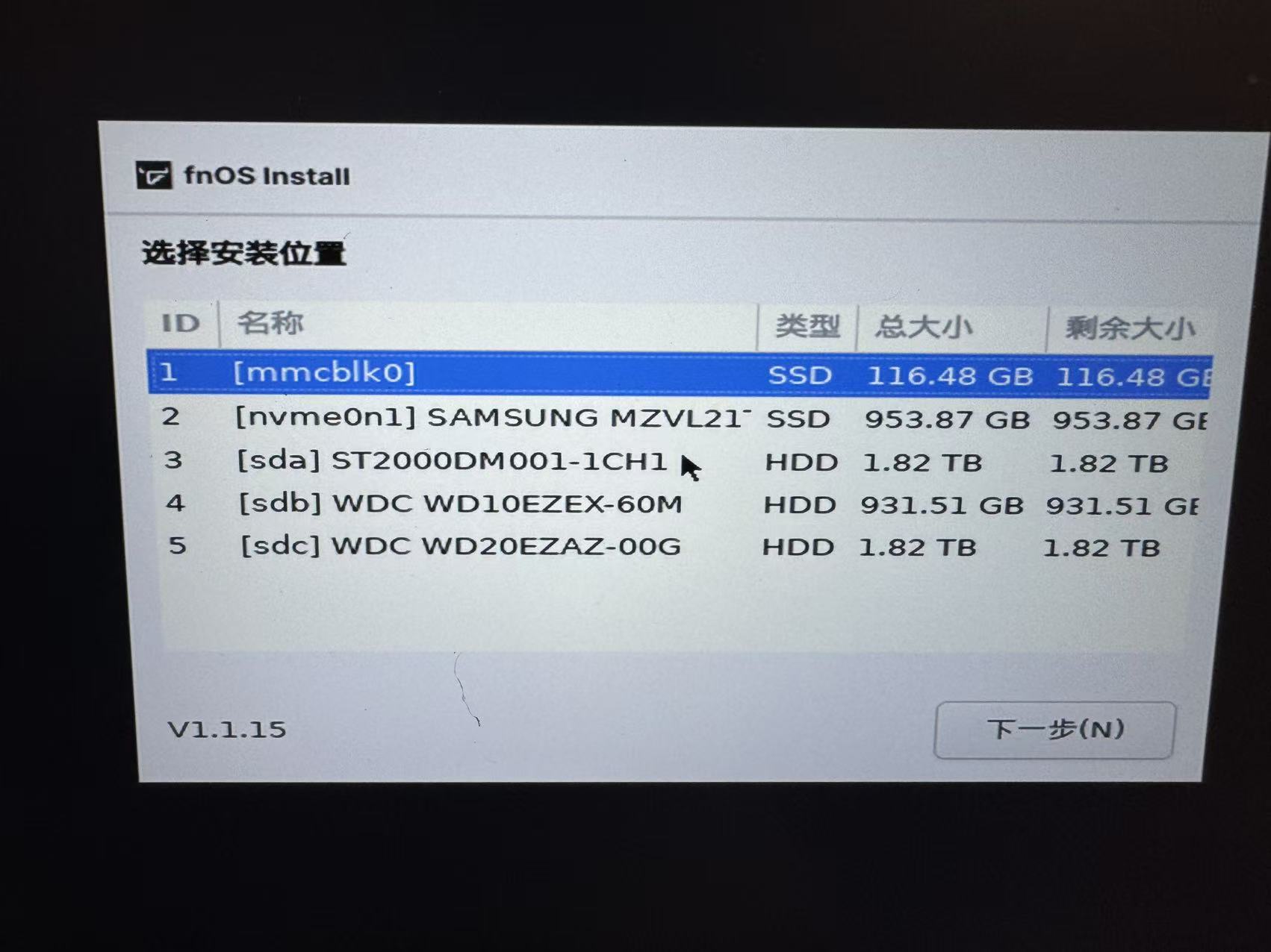

小菜鸟一个,肯定没有技术自己焊的,手机店走起,结果问了两家才有设备,还要等大师傅出来才敢焊,下午放店里等晚饭后才来电话说焊好,25元,不保证能用,马上回家上机进BIOS查看识别情况,然后装系统,完美!又能再折腾几年

不需要備份原來16G硬盤裡面的資料,裝上新的就直接能用嗎?
装上新的,然后自己用 U 盘安装系统啊,安装的时候选择新的 emmc 硬盘就行。emmc 一般只用来装系统,又不保存数据,备不备份区别不大  详情 回复

2026-4-15 10:44:12 楼主 显示全部楼层
