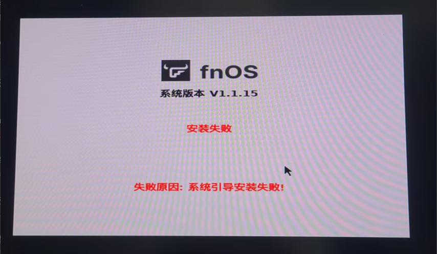

惠普800G4SFF安装飞牛os报错:系统引导安装失败

secure boot已禁用
安装时报错系统引导安装失败,请问要如何解决

我试了nvme、sata机械盘sata固态都是有这个问题 ;( 尝试装Ubuntu22是没有问题的  详情 回复
尝试装Ubuntu22是没有问题的

更换了1.1.4的老版本镜像就能成功安装了,最新的1.1.15不行

关闭BIOS安全管理(取消启用MS UEFI CA密钥选项勾选 ),网上无详细教程,废了老大劲才试成功了,步骤如下:开机F10进BIOS。 选【安全】->BIOS Sure Start->将【Sure StartSecure Boot Keys Protection】取消勾选,按F10保存退出。
