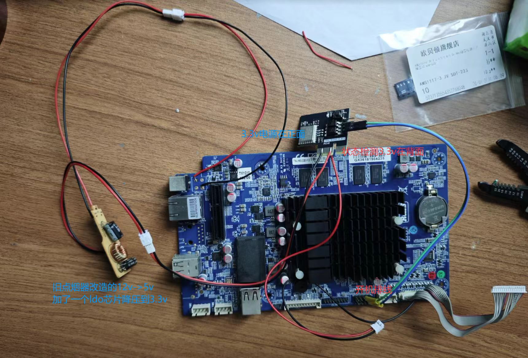

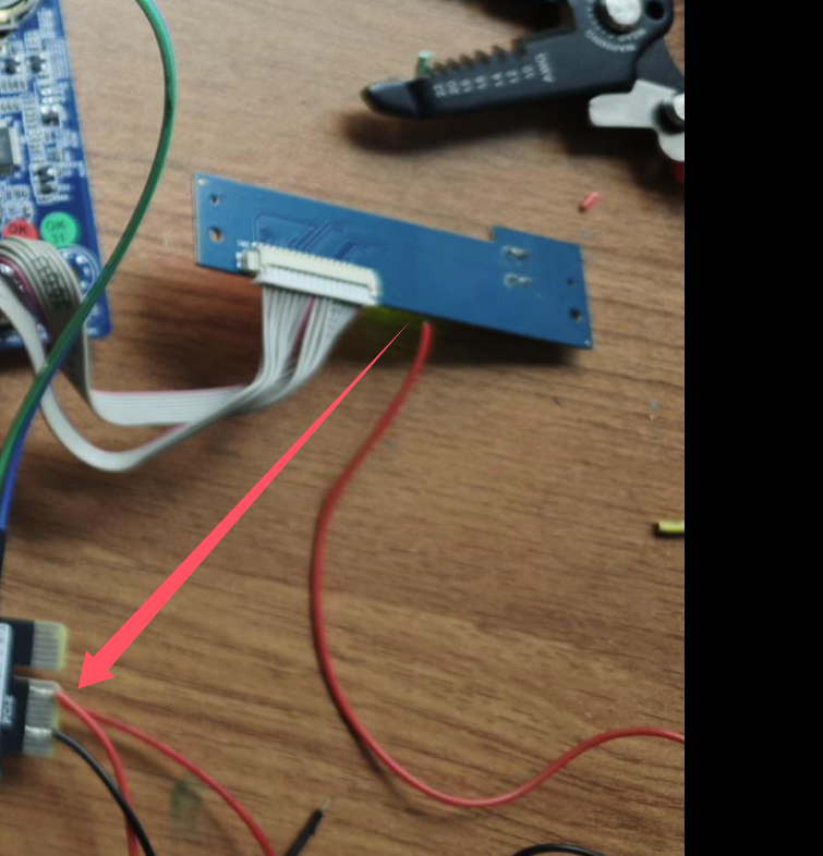

2.安装远程开关机卡:

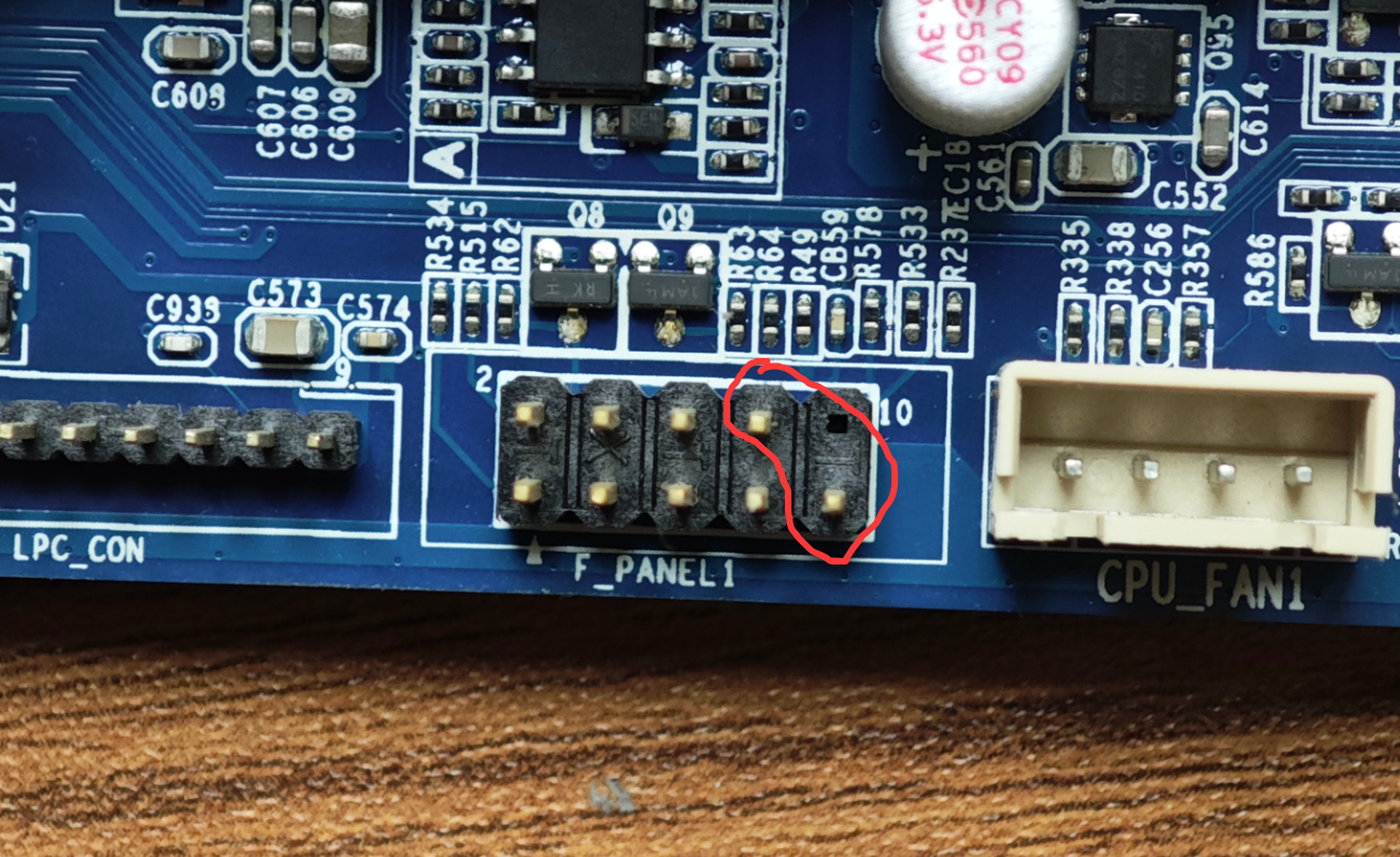

a.f2-220主板上有预留开机键的排针,接到远程开机卡上即可;
b.我买的是pcie的开机卡,通过12v->dc-dc降压到5v->LDO降压到3.3v,背面有一个开关机状态的检测3.3v,通过焊接到显示开机状态的led灯处
最终成品:
