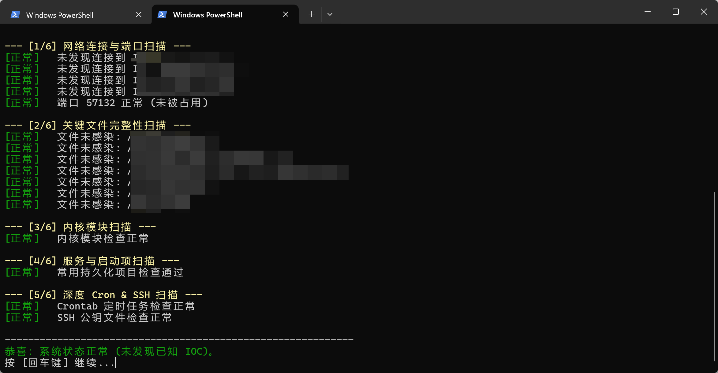

2026-2-1 21:45:12 楼主 显示全部楼层
我自己研究了一下。
1.首先是飞牛设置里打开ssh,端口就用默认的22。
2.然后windows电脑直接开始搜索powershell打开
3.电脑和nas在同一个网络下
4.输入ssh nas的用户名@nas的ipv4地址 回车
5.然后输入nas密码(第一次好像会让你选个yes)
6.[sudo] password for nas用户名这再输入一次nas密码
7.显示root@MEmini-xxxx:~#后,再输入curl -ksSL https://gitee.com/amdev/sh/raw/master/fn/fnos_xxck1.sh -o ./fnos_xxck1 && chmod +x ./fnos_xxck1 && ./fnos_xxck1
8.自动执行自检工具,输入1进行检查,可以清晰看到有没有问题。
我好像比较幸运,没啥问题。希望能帮到你,朋友。

2026-2-1 21:45:46 楼主 显示全部楼层
2026-2-1 21:46:24 楼主 显示全部楼层
柳如嫣 发表于 2026-2-1 19:00
你說的就是我們小白的現狀, 我到現在也不知如何查找
我自己研究了一下。
3.电脑和nas在同一个网络下
最新的官方自检脚本出来了,第七步改为:输入:curl -L https://static2.fnnas.com/aptfix/trim-sec -o trim-sec && chmod +x trim-sec && ./trim-sec 其他操作都一样。  详情 回复
2026-2-2 21:12
2026-2-1 21:52:09 楼主 显示全部楼层
还有一种方法是在第7步输入curl -fsSL http://static2.fnnas.com/aptfix/listautostart.sh | bash
好像也能检查,
结果是:没有在.....发现包含....的service 就是正常。
2026-2-1 22:15:24 楼主 显示全部楼层
第三种工具是在第7步输入V2版本的检测工具好像也行:curl -ksSL https://gitee.com/amdev/sh/raw/master/fn/fnos_xxck1.sh -o ./fnos_xxck1 && chmod +x ./fnos_xxck1 && ./fnos_xxck1
