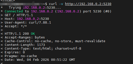

2026-2-4 08:53:06 显示全部楼层
我这里测试是正常的。
l可以看下你启动docker后,sudo nft list ruleset的结果码?我用来对比下哪条规则的问题  详情 回复

2026-2-4 13:37:26 显示全部楼层
fnnasmember 发表于 2026-2-4 10:35
l可以看下你启动docker后,sudo nft list ruleset的结果码?我用来对比下哪条规则的问题 ...
# Warning: table ip nat is managed by iptables-nft, do not touch!

你的飞牛网卡开ovs了没? 目前发现是 ip rule show中有一条10的规则 0: from all lookup local 10: from 192.168.30.4 lookup route_enp1s0-ovs proto static 32766: from all lookup main 32767: from al  详情 回复
2026-2-4 15:05
冬眠~Connection refused.
2026-2-4 15:05:51 楼主 显示全部楼层
[quote][size=2][url=forum.php?mod=redirect&goto=findpost&pid=248573&ptid=54071][color=#999999]memory_clear 发表于 2026-2-4 13:37[/color][/url][/size] # Warning: table ip nat is managed by iptables-nft, do not touch! table ip nat { chain DOC ...[/quote]
你的飞牛网卡开ovs了没?
32767:  from all lookup default
需要手动 ip route add 172.18.0.0/16 dev br-cae10fc9a1d9 table 10后,
使用局域网ip地址,在ssh终端中 curl -v http://192.168.30.4:5230才能访问成功,
但是不知道这条规则应该不应该被加在系统中
没开  详情 回复
2026-2-4 15:17
2306
360
2026-2-4 15:17:07 显示全部楼层
fnnasmember 发表于 2026-2-4 15:05
你的飞牛网卡开ovs了没?
没开
