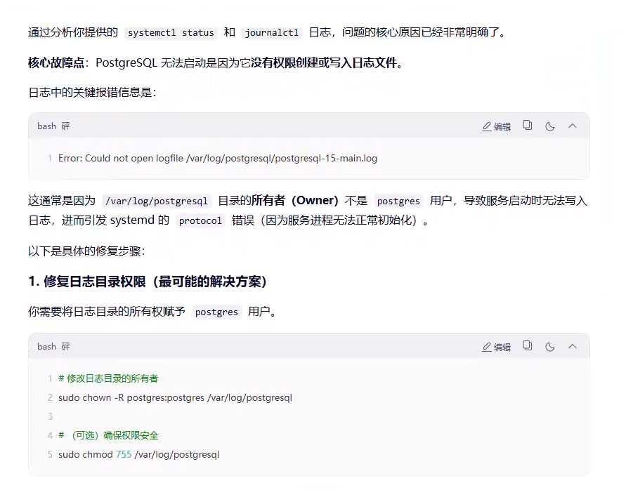

我是因为“日志”应用里不显示日志信息,删除了一些日志归档和日志文件,并且调整了/var/log的权限,重启后PostgreSQL数据库日志因权限问题写入不成功导致数据库启动失败,调整权限后重启数据库服务,磁盘挂载恢复正常。 ######日志不显示问题还没解决
