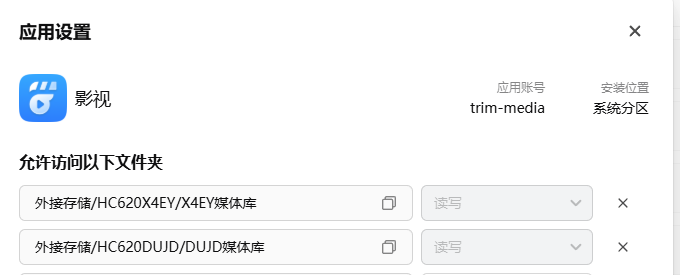

于是没忍住,入手了一块。测试,飞牛确实可以识别,文件管理器也可以正常的读写,于是拷贝了几部电影,测试飞牛影视,
发现一个问题:飞牛影视需要外接存储权限!如附图。可是,按照提示已在文件管理器里面设置了所有账号可见,但仍然提示,飞牛影视不直接读取这块加密硬盘里的内容!但文件管理器可以正常读取!
于是想到,既然文件管理器可以正常读写,就利用另一台飞牛,以套娃的方式设置远程挂载这块盘,并设置了权限,飞牛影视是可以识别到这块“远程挂载的硬盘”并可以正常读写。也试了其他挂载为外接的磁盘,没有加密的,影视可以正常识别读写。
请问有用过这种盘的大神吗?
请各位大神指点一下,这种情况的原因是我没有正确设置吗?
还系统bug?
