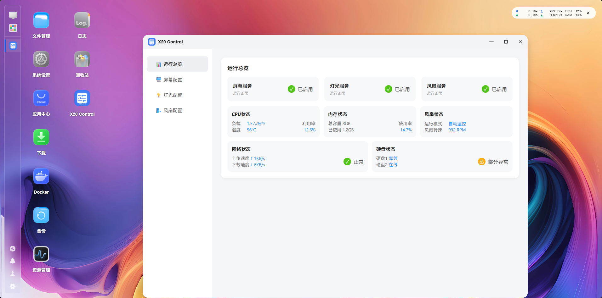

2026-5-9 20:45:06 显示全部楼层
X20搞定了,有空研究下X1S,CPU都一样
