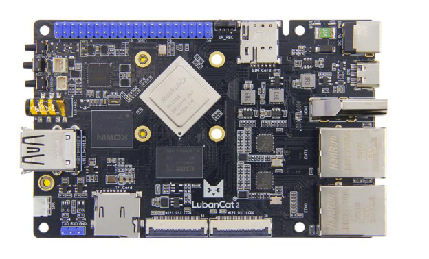

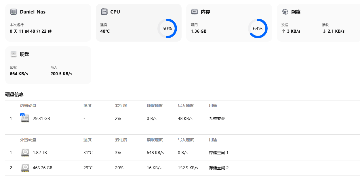

一听说FNos要出ARM版本,就翻出了家里尘封已经的鲁班猫2 RK3568,配合sata板,家里条件允许是支持4个3.5寸机械硬盘(stat->usb),3个2.5寸硬盘的(sata->usb,m.2,msata)。
硬件准备

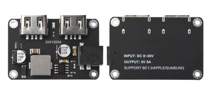

电源:明纬12v 12.5ADC电源,12v转5V5A模组
主板:鲁班猫2 RK3568
外壳:“是喵”大的x86马里奥机箱+电源支架
散热:机箱4pin 12cm pwm 风扇 + 鲁班猫2 cpufan

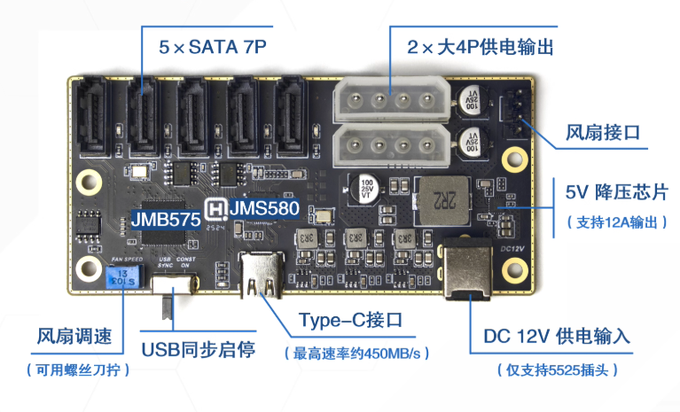

sata板:QUO大的5sata转typec板
软件准备
使用fnos_Mainland-PE_arm_1.1.18_nanopi-r5s_486的固件,但是需要修改fnenv使用rk3568-lubancat2.dtb,这个设备树是不支持鲁班猫2 风扇io的,需要反编译成dts增加节点默认拉高cpu风扇io,实测满载最多50℃。当前版本已经可以支持GPU、NPU,无需再自己重新编dts

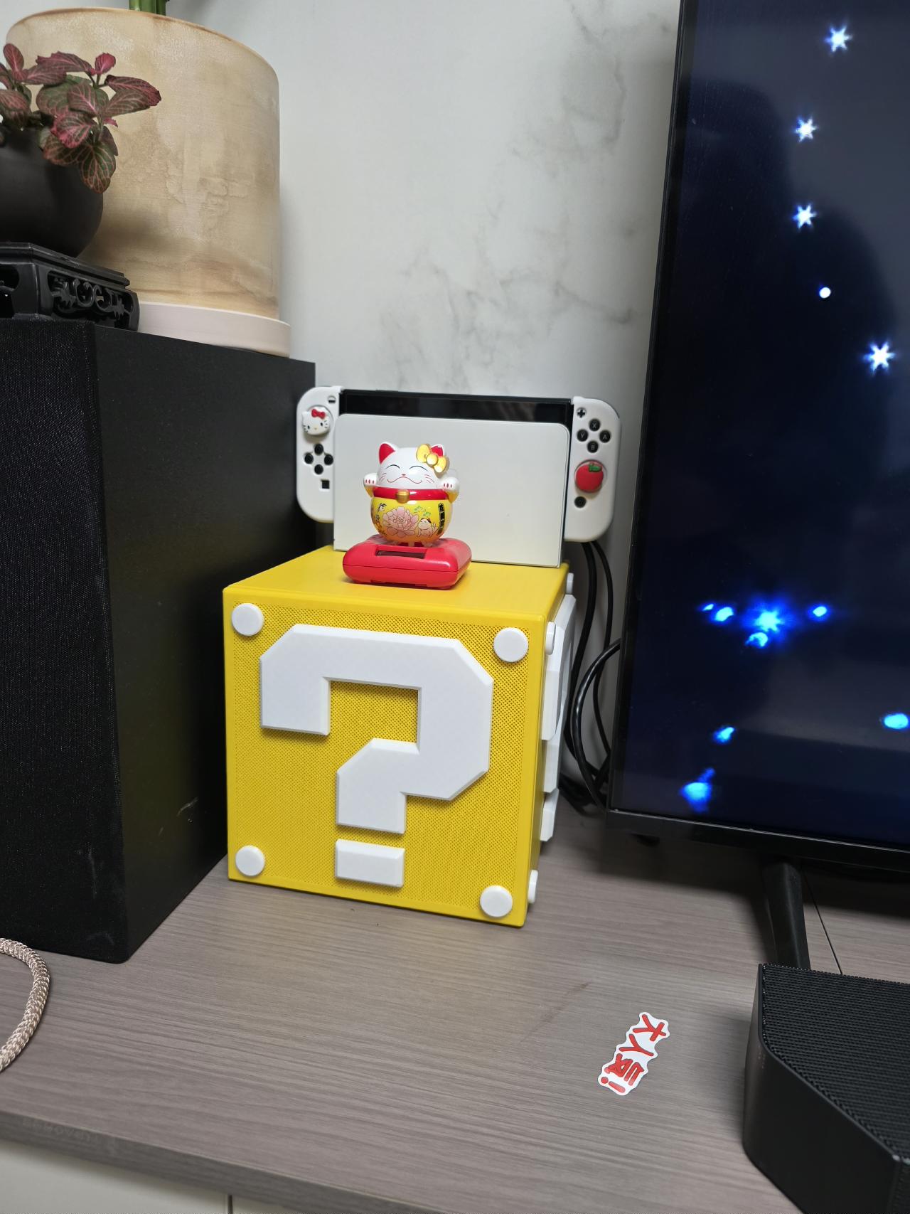

1.外观

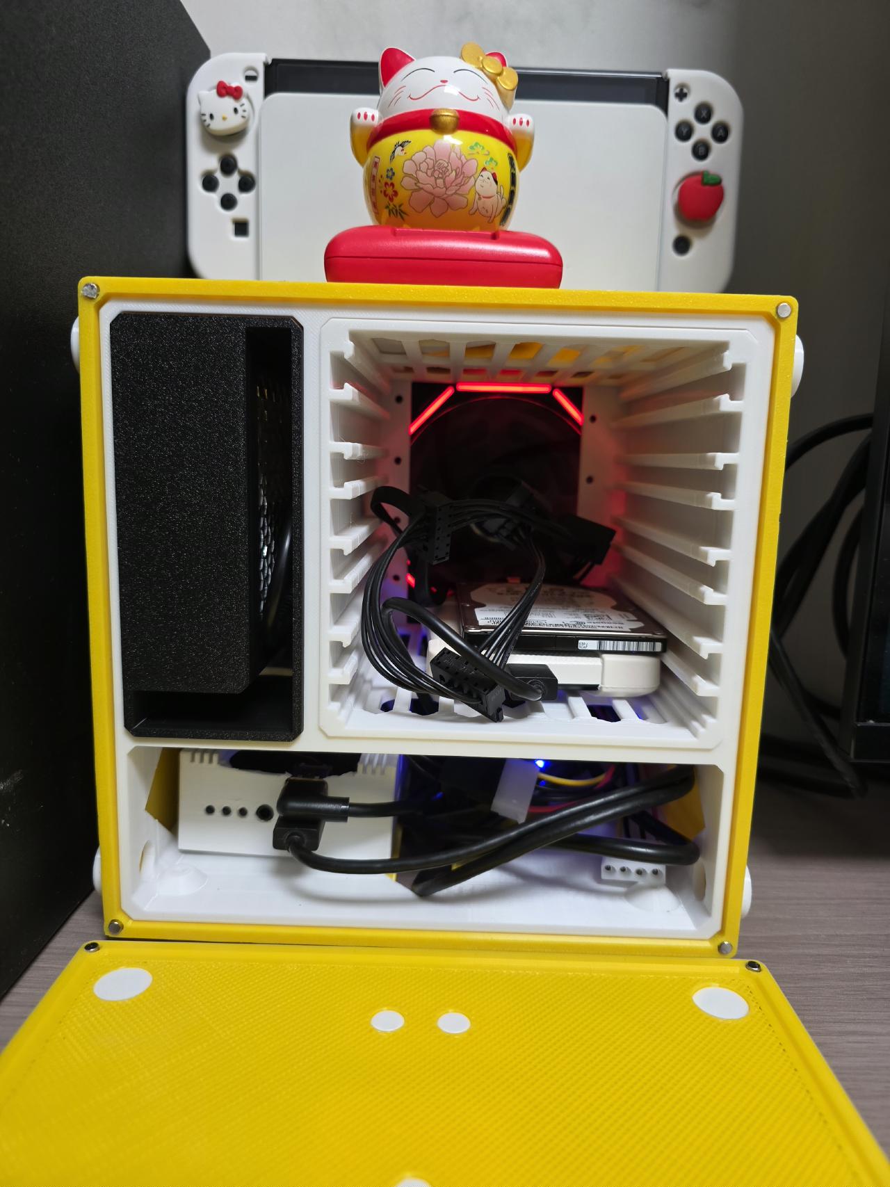

2.正面仓
3.12v转5v5a模块
4.鲁班猫2

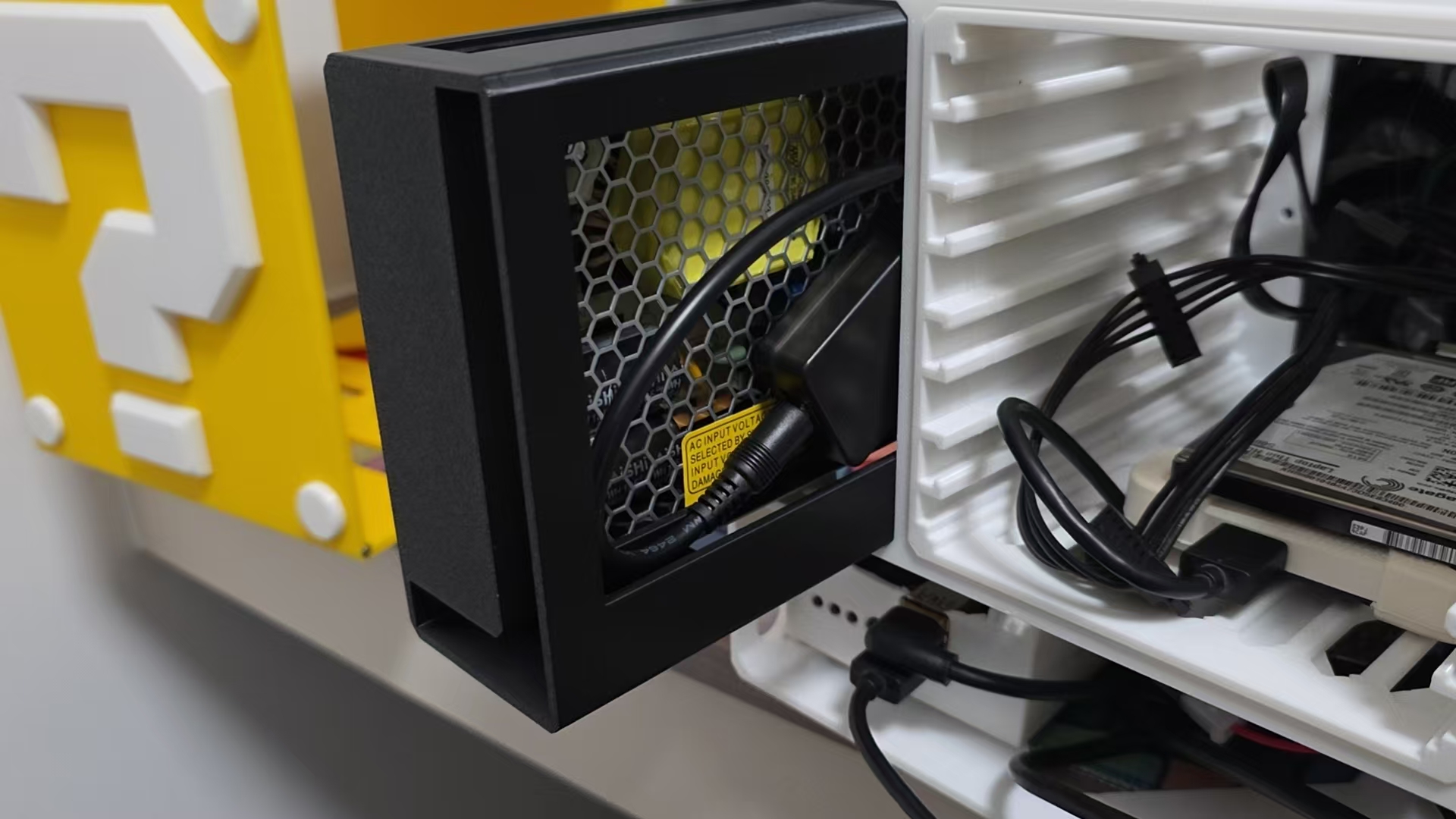

5.明纬 12v 12.5A 电源(功耗理论上可以支持所有硬盘接口都插上)由于外壳是设计给flex 1u的电源的,要美观的话需要打印多一个直接固定电源
6.QUO大 SATA转tpyeC 散热风扇也是插这里(注意不能用了里面的D口4pin的5v给开发板供电,电流不足,需要满盘最少需要稳定5v3A给鲁班猫供电)
跑起来的情况
