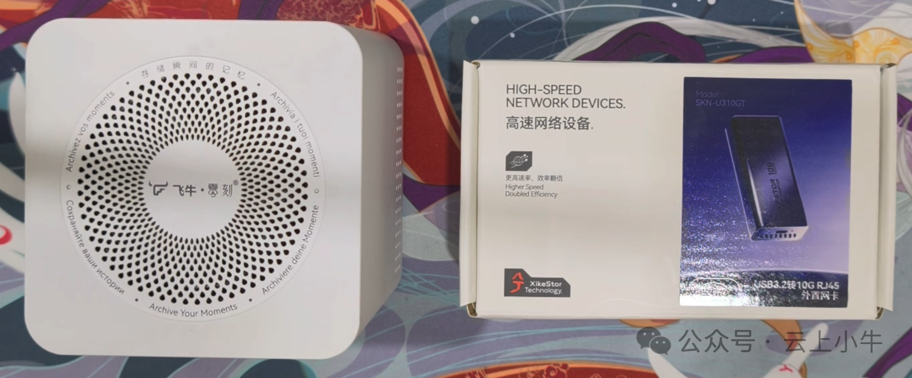

  • 零刻 × 飞牛 联名的全闪 6 盘位 NAS —— ME MINI
  • 兮克 USB 转万兆拓展坞——SKN-U310GT

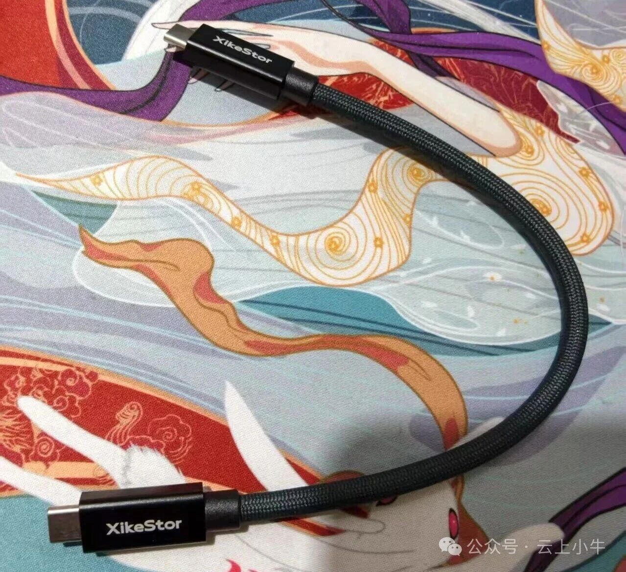

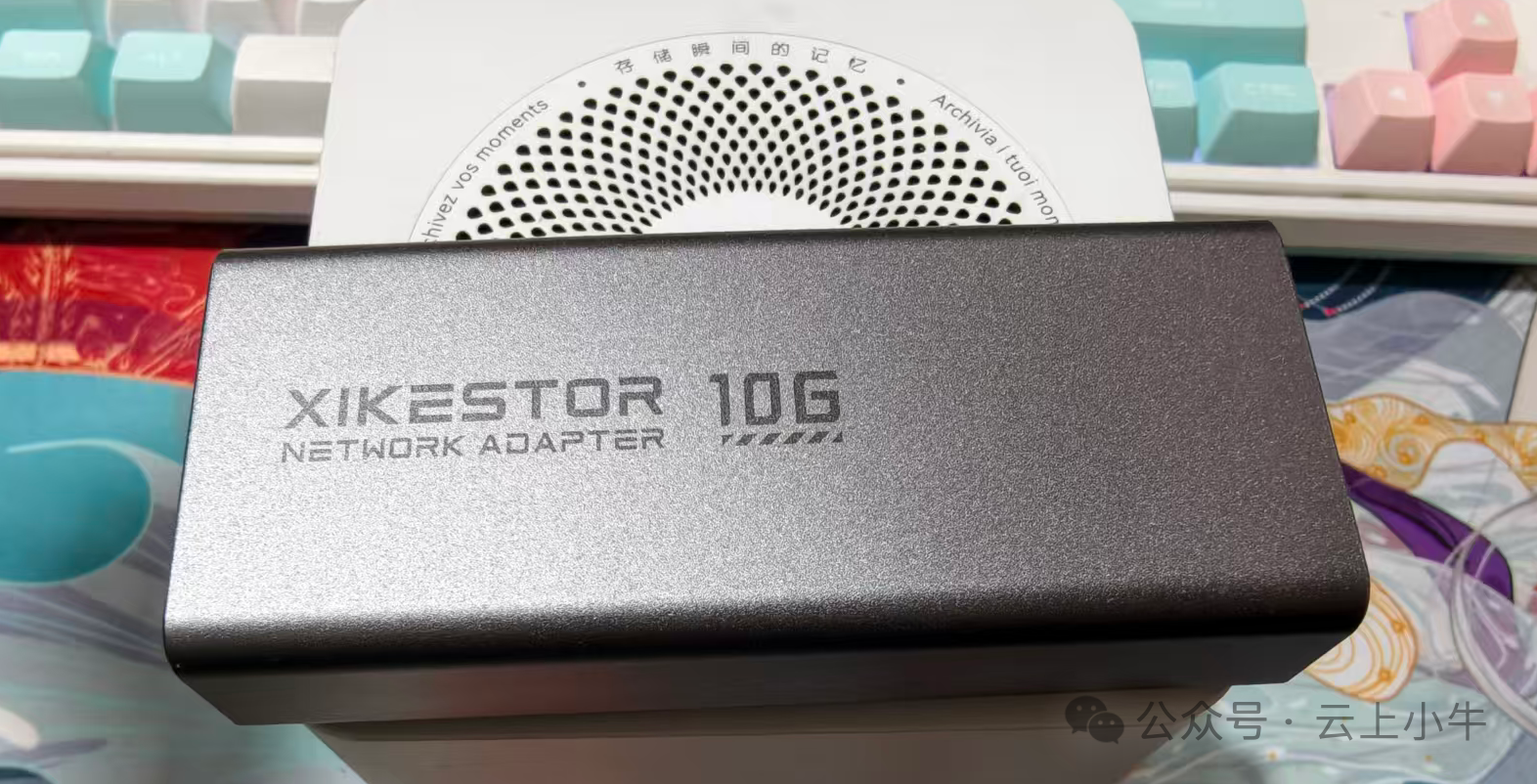

兮克这款 USB 转万兆拓展坞,整体是铝合金外壳,做工和质感都还不错,非常有分量。自带的Type-C数据线挺粗的,不会有廉价感。

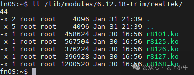

1️⃣飞牛系统 1.1.19 版本,还不支持RTL 8159 的驱动
RTL8159 在 Linux 下统一使用 r8152 驱动,RTL8159 本身就是R8152 驱动体系里的新成员。飞牛 1.1.19 虽然已经内置了 R8152 驱动,但版本较老,还没有加入对 RTL8159 的支持
因此在 1.1.19 下:设备能被识别,但只能工作在 半双工,速率不正常,需要手动安装新版 r8152 驱动,才能让 RTL8159 被正确识别,恢复 全双工和 10000 Mbps(10Gbps)。

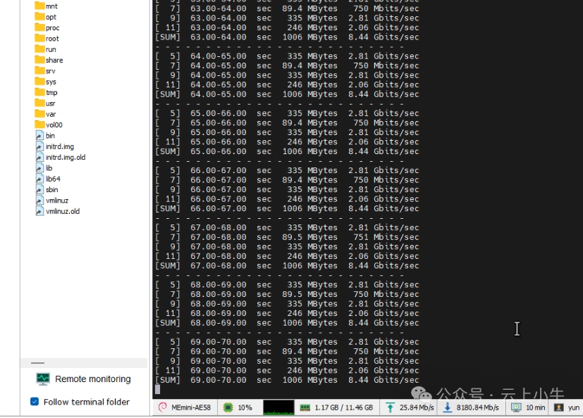

把零刻ME MINI 的C口接上万兆USB网卡,另一端则是我目前主力万兆NAS。
两台万兆飞牛 NAS 之间进行打流。

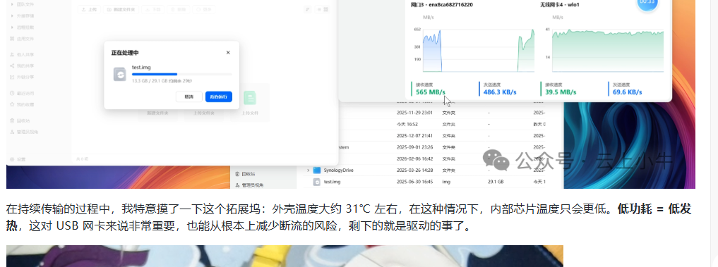

  • 正向打流 5 分钟:稳定在 7Gbps 左右
  • 反向打流(加 -R 参数):速度更好,在 8Gbps 左右
接下来测试SMB下的性能,通过SMB挂载功能,传输30G大文件。实际传输过程中,速度稳定在 500 MB/s,偶尔有轻微波动,但很快就能恢复。毕竟不是原生驱动,还是希望官方尽快支持,看下是否有所改善。

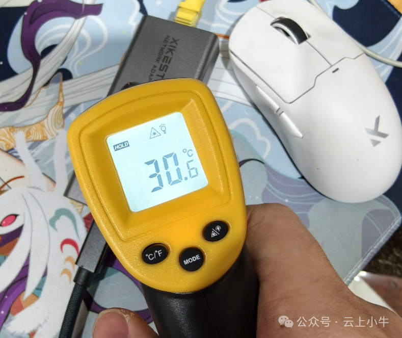

在持续传输的过程中,我特意摸了一下这个拓展坞:外壳温度大约 31℃ 左右。低功耗 = 低发热,这对 USB 网卡来说非常重要,也能从根本上减少断流的风险,剩下的就是驱动的事了。

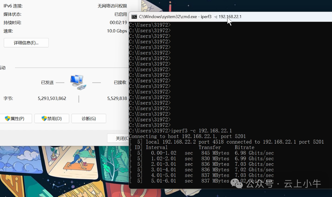

接下来测试Windows,把拓展坞接到我笔记本的type-c口,速率是10Gbps,插上之后,Windows 并没有自动识别,需要手动安装驱动。驱动安装完成后,网卡正常识别。
进行 5 分钟打流测试,带宽稳定在 7Gbps,几乎没有波动。因为我的笔记本也是10G速率

我特意摸了一下这个拓展坞:外壳温度大约 31℃ 左右,在这种情况下,内部芯片温度只会更低。 这是什么理论 不明白 请大家指教
我的认知里 温度是传递到外壳的 ,里面温度只会比外壳高 不会比外壳低。如何做到 在传递热量的时候外壳温度比 芯片低的 的 。
能告诉我方法吗?我要给cpu超频 降低点温度
715
740
2026-2-12 23:58:15 楼主 显示全部楼层
cctvtstv 发表于 2026-2-12 13:32
我特意摸了一下这个拓展坞:外壳温度大约 31℃ 左右,在这种情况下,内部芯片温度只会更低。              ...
不好意思,这个写错了
