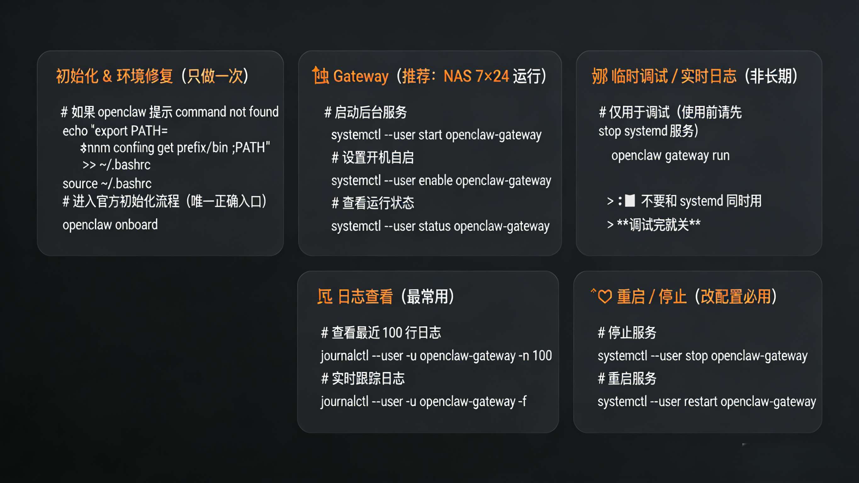

📋 OpenClaw 常用命令速查
⚠️ 后面你遇到的 90% 问题,都能在这里快速定位。
🔧 初始化 & 环境修复(只做一次)
# 如果 openclaw 提示 command not found
echo 'export PATH="$(npm config get prefix)/bin:$PATH"' >> ~/.bashrc
source ~/.bashrc
# 进入官方初始化流程(唯一正确入口)
openclaw onboard
📌 说明
  • openclaw onboard 会生成配置、systemd 服务、基础目录
  • 不要手写 config,不要跳过这一步

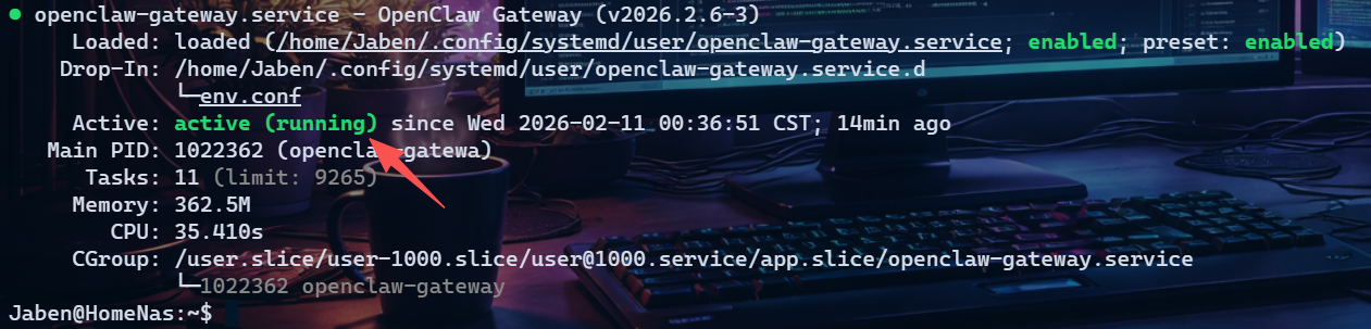

🚀 Gateway(推荐:NAS 7×24 运行)
# 启动后台服务
systemctl --user start openclaw-gateway
# 设置开机自启
systemctl --user enable openclaw-gateway
# 查看运行状态
systemctl --user status openclaw-gateway
这是 NAS 上的正确使用方式

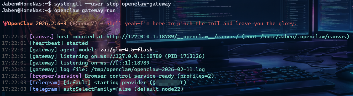

🧪 临时调试 / 实时日志(非长期)
# 仅用于调试(使用前请先 stop systemd 服务)
openclaw gateway run
⚠️ 不要和 systemd 同时用
调试完就关
📜 日志查看(最常用)
# 查看最近 100 行日志
journalctl --user -u openclaw-gateway -n 100
# 实时跟踪日志
journalctl --user -u openclaw-gateway -f
♻️ 重启 / 停止(改配置必用)
# 停止服务
systemctl --user stop openclaw-gateway
# 重启服务
systemctl --user restart openclaw-gateway
📌 一句话原则
👉 “长期运行用 systemd,看问题再 gateway run”

模式一:systemd(✅ 推荐,生产环境)
特点:
  • NAS 开机自动启动
  • SSH 断开不影响
  • 崩溃自动拉起
  • 日志由 journald 管理
  • 适合 7×24 运行
模式二:gateway run(🧪 临时调试)
特点:
  • 前台运行
  • Ctrl+C 立即退出
  • 关终端 = 服务结束
  • 适合:
    • 看实时日志
    • 怀疑 gateway 卡住
    • 刚改完配置验证一次
