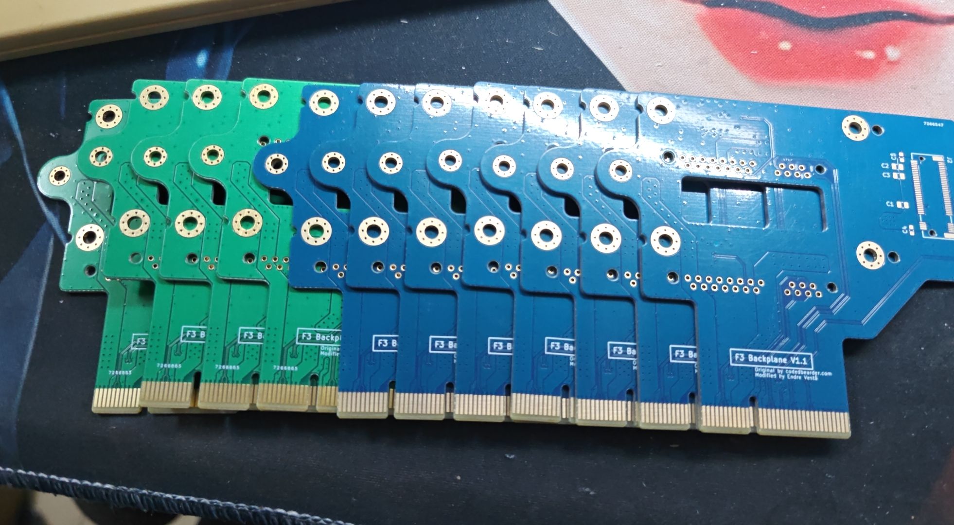

1打板
出暴击了 给了好多块(如果需要可以联系我,付邮费送板子)

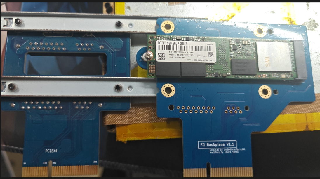

2焊接
一开始没注意看bom表,焊完M2才发现这个SATA接口和一般的不太一样
3成品
在tb逛了半天没找到原生合适的SATA接口,只能对现有接口魔改,把针拔了交换位置,最终焊上了

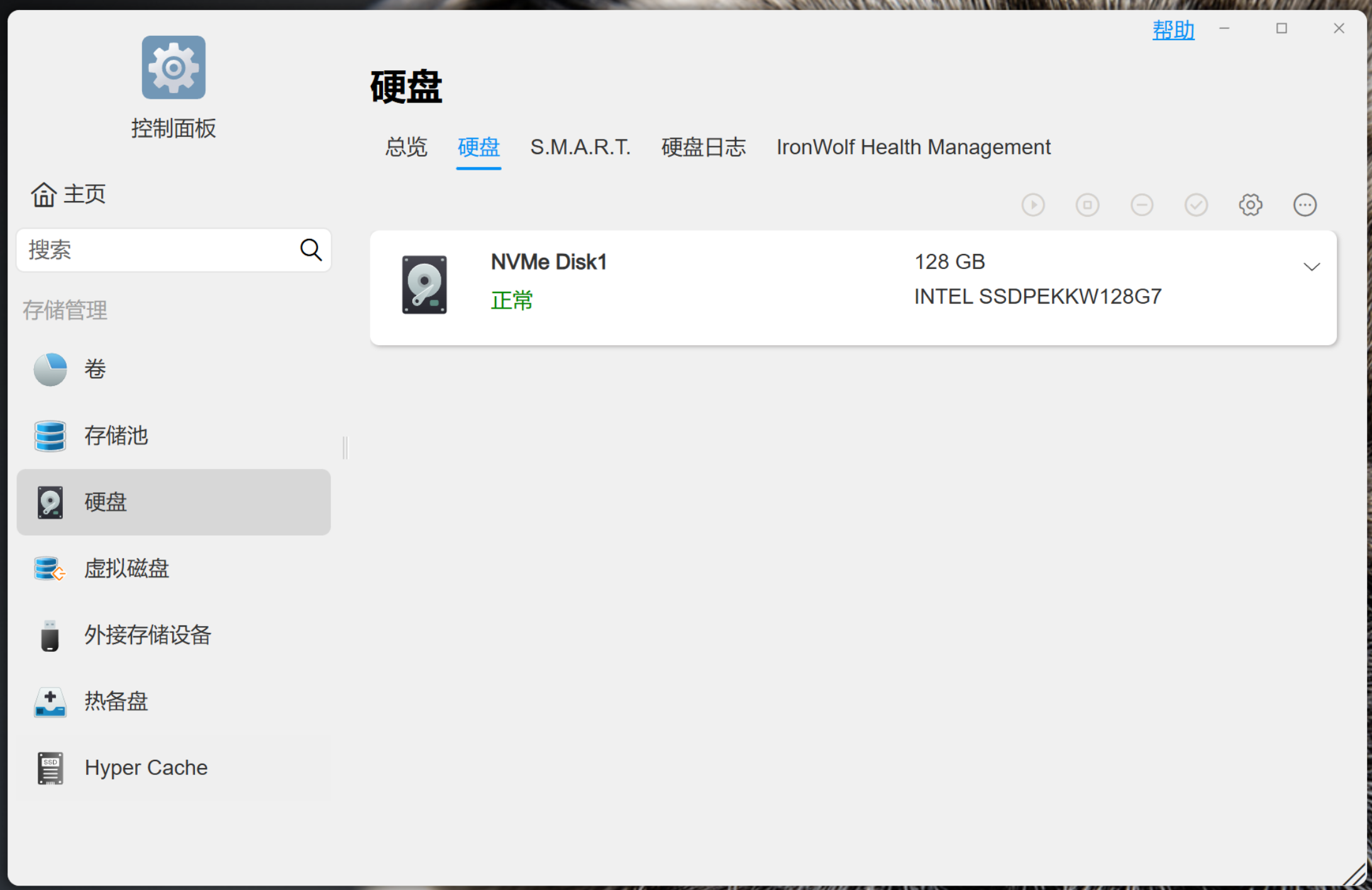

5安装FNOS
通过Ventoy启动FNOS启动,安装界面可以成功看到NVMe固态,但是安装完拔掉启动盘后发现机器重启到BIOS界面,无法正常进入FNOS,启动项里面没有NVMe固态,将FNOS安装到U盘启动后,可以正常看到NVMe固态。可能是平台太老,BIOS不支持NVMe模块导致不支持引导系统。

7BIOS启动项
启动项可以看到PATA说明BIOS已经可以识别NVMe了
