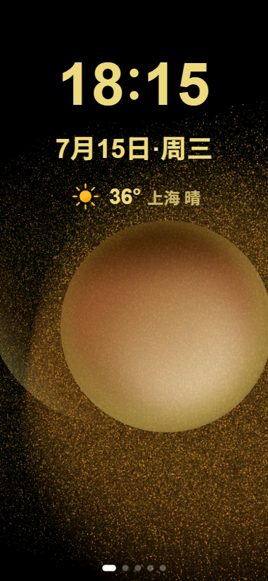

很早就解决了,原因在于海康并没有写入硬件的mac,而是通过其软件系统层面的mac,所以里面2个网卡的mac地址都是默认的初始mac,可以自行写入
参考这个:https://www.right.com.cn/forum/thread-8387373-1-1.html
现一个很好的工具,牛屏。支持原海康系统的主题,官网地址:https://nas.ffyy.top/screen/
折腾了一圈,终于把它整回来了,而且比原厂还全👇
⏰ 首页:大时钟+农历+实时天气(自动定位城市,还分白天黑夜太阳月亮🌞🌙)
📊 一屏看完 CPU/内存/温度/网速/硬盘,秒级刷新
🌀 风扇能调速、💡RGB氛围灯能换色换模式、🔆亮度、🌙定时息屏、⏻关机重启
🎨 还有 3 套主题皮肤,长按首页一键换肤(带动画,灯光也跟着变)
📱 手机浏览器也能同步看和控,不用凑到小屏前
