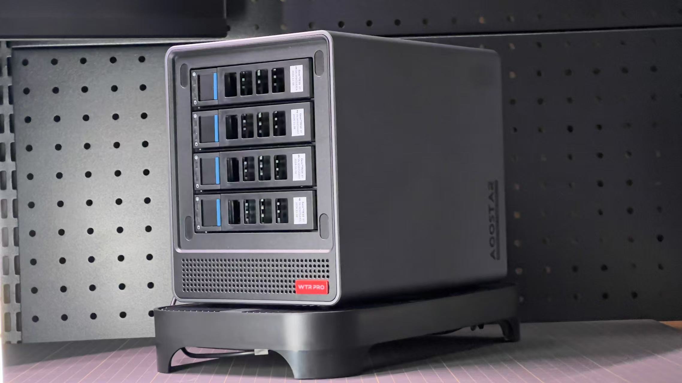

研究有几个月了,决定双十一期间组件自己第一台NAS;看过好多测评,自己DIY太耗费精力,品牌NAS没啥吸引力,新势力某绿和某极隐私安全性堪忧,恰巧看到天钡没有自己系统的先天优势,和飞牛OS没有硬件可以强强联手、喜结连理。期待飞牛OS的更多功能,未来可期。
配置信息
主机:天钡WTR PRO AMD R7-5825U(无内存、硬盘)
内存:昱联 DDR4 3200 16GBx2(听说很挑内存,原厂用的就是昱联的)
硬盘: 希捷银河7E10 8T x 4(没有炒豆子声音,很安静)
固态:致态 TiPlus7100 2T x2 金胜维XG7000 2242规格 512G x 1(wifi转接,装系统)
电源:航嘉19V11.58A 220W 7.45.0(自带的电源功率不够,需要7.4x5.0反向转5.5x2.5转接头)

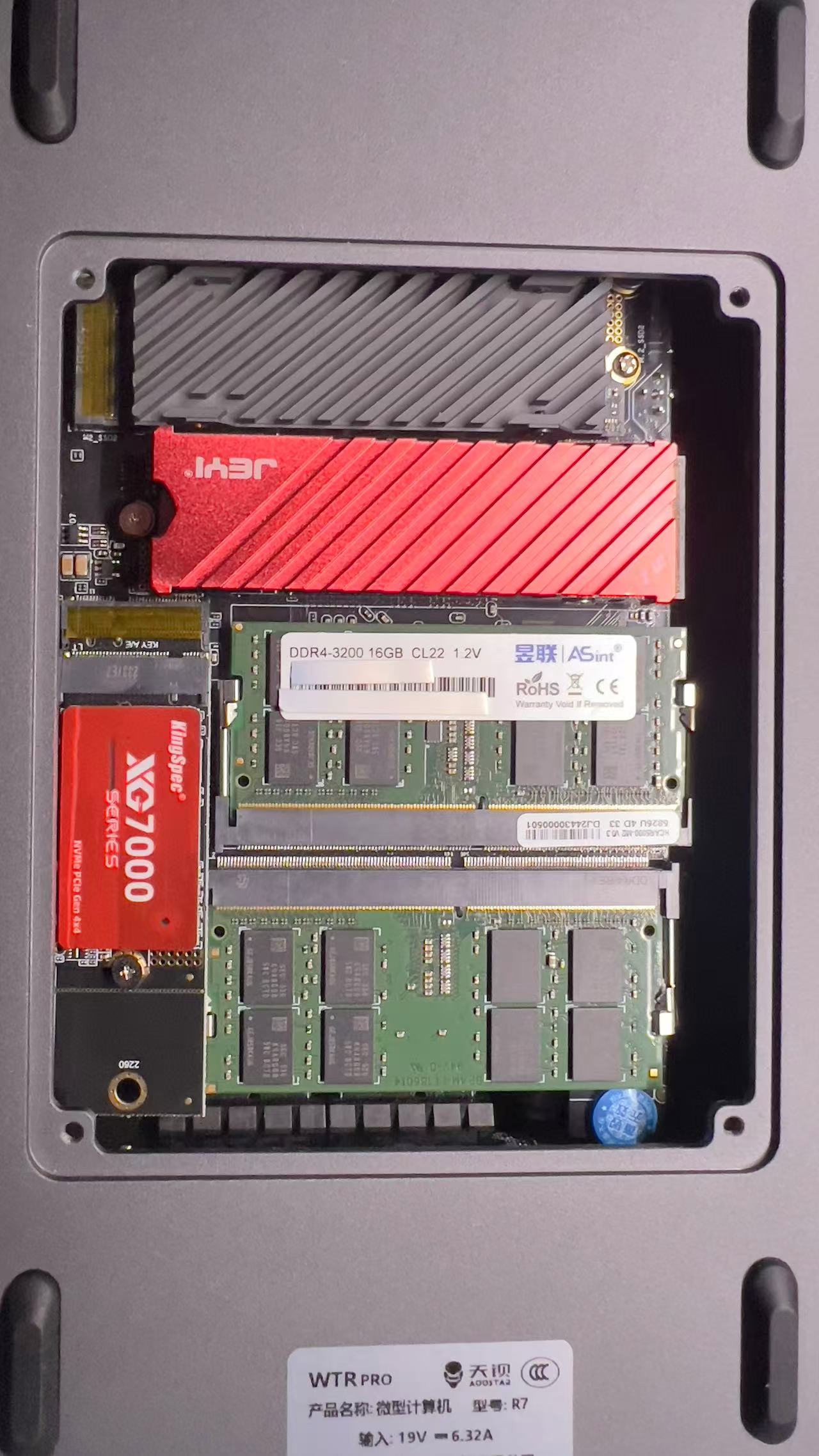

所有硬件全家福↑
WIFI转2242固态↑

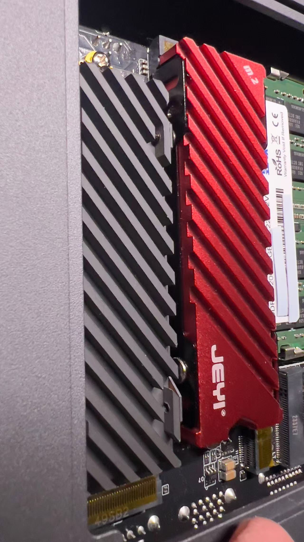

固态加散热↑

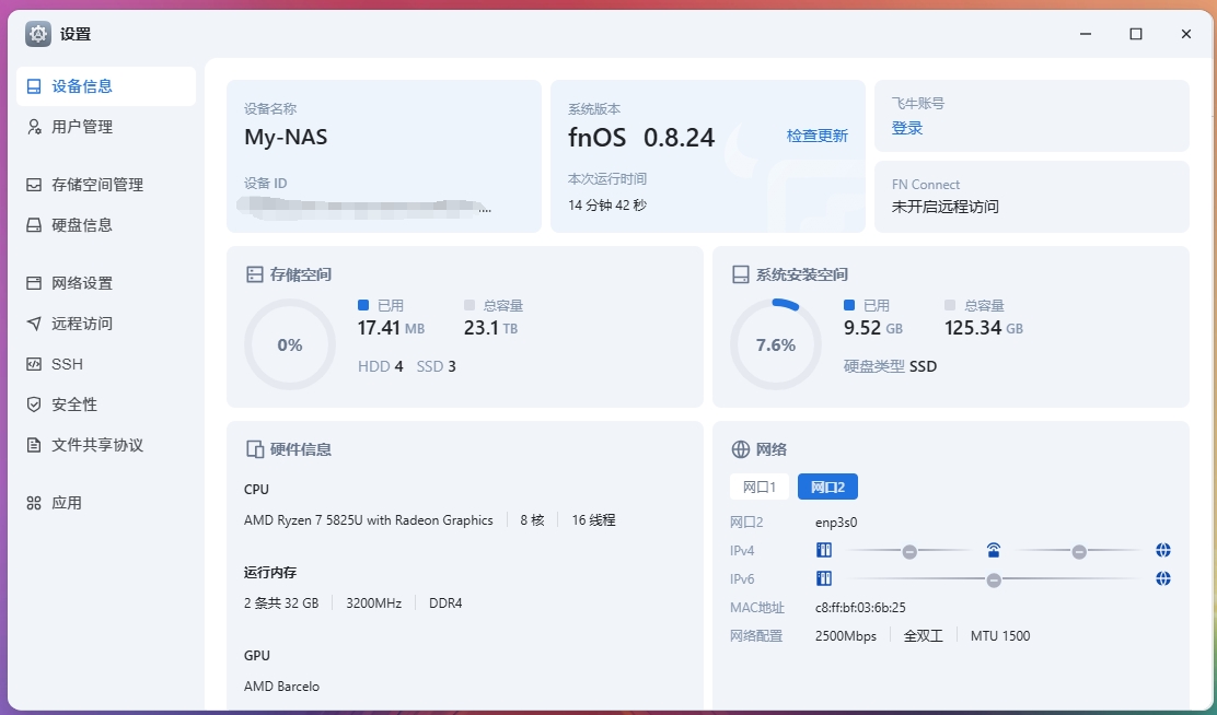

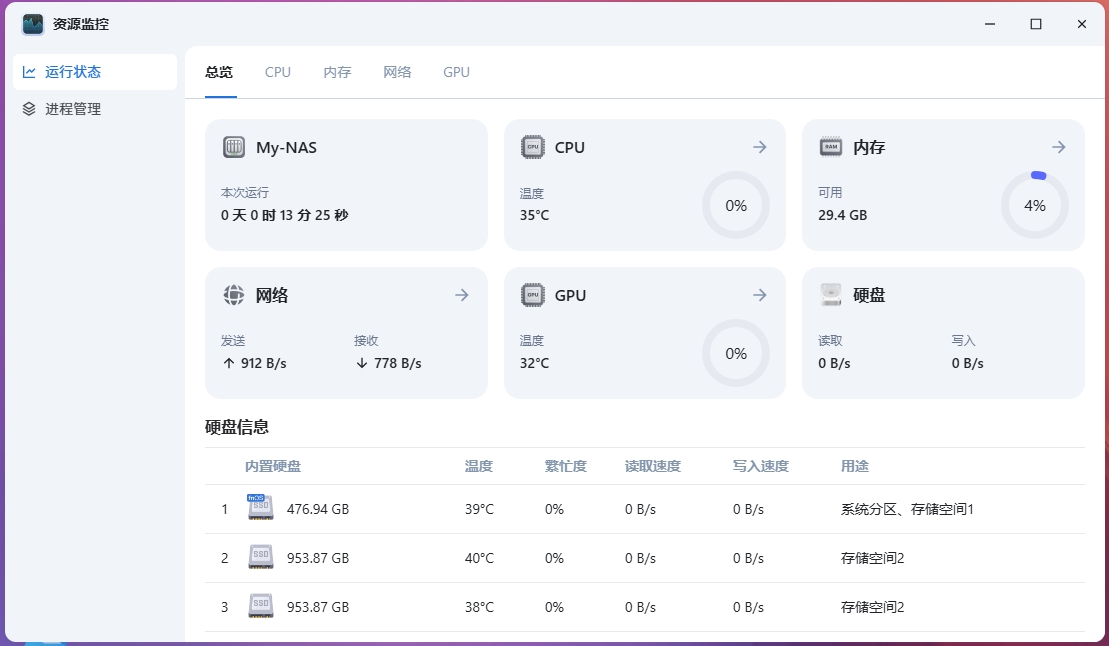

飞牛OS设备信息

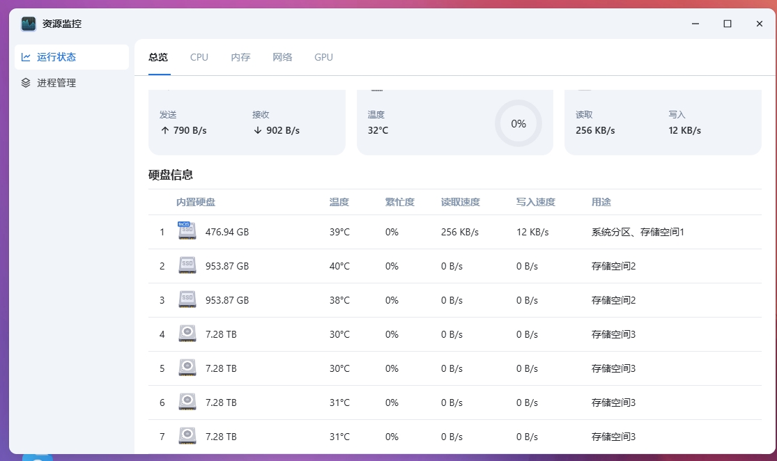

天钡WTR的散热表现

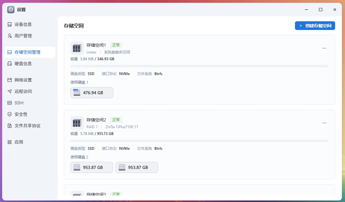

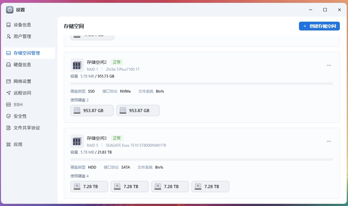

1.关于固态的问题,两块1T固态组了RAID1暂时当存储空间用,以后如果有了固态缓存功能,需要把固态里的文件导入到机械硬盘的空间里就可以了?有没有给固态组RAID1的必要?
2.天钡有两个网口,一个连接路由器(千兆),一个连接电脑(2.5G),如何配置,让电脑和NAS之间实现2.5G的传输速率,走路由器只有千兆。
3.安装带有Docker标识的应用,是不是可以存到安装系统的固态硬盘的空间里,也就是上图的储存空间1里。那个空间以后也没啥用,就只存Docker安装的应用?

82
2024-12-31 22:26:27 显示全部楼层
大佬分享一下最近的使用情况呗,我还在徘徊wrt1399,海康威视r1和你用的这个。
一般般,供电不足。4块8T 3块固态,原装电源启动不起来;换了240W航嘉电源硬盘因为供电问题提示命令超时。  详情 回复
2025-1-2 09:08

56
2025-1-2 09:08:14 楼主 显示全部楼层
这是大问题,供电不行伤硬盘  详情 回复
2025-1-2 13:43
82
2025-1-2 13:43:46 显示全部楼层
这是大问题,供电不行伤硬盘
是的,第一块硬盘出故障,天钡邮寄过来一个背板,我更换还是一样的问题存在,我就又买了一块银河8T,第一天正常,40小时候 又出现了命令超时的异常。天钡还说是我硬盘的问题。不一定是他们的问题,硬件都是双向什么  详情 回复

82
2025-1-2 13:46:05 显示全部楼层
你帖子里面图片看不见
连续弄坏我两块全新的银河8T,不显示也罢。准备 自组,不敢用天钡了  详情 回复
2025-1-3 01:05

2025-1-3 01:05:04 楼主 显示全部楼层
xietian_511 发表于 2025-1-2 13:43
这是大问题,供电不行伤硬盘
是的,第一块硬盘出故障,天钡邮寄过来一个背板,我更换还是一样的问题存在,我就又买了一块银河8T,第一天正常,40小时候 又出现了命令超时的异常。天钡还说是我硬盘的问题。不一定是他们的问题,硬件都是双向什么什么的。推脱责任。可不要买
56
2025-1-3 01:05:41 楼主 显示全部楼层

2025-4-19 17:27:03 显示全部楼层
我也买了这款,拉中拉,cpu散热也不行
要插从上往下第二块盘的,记得去更新下bios,不然硬盘基本会坏  详情 回复
2025-4-19 17:28
44
2025-4-19 17:28:18 显示全部楼层
MUJIANG 发表于 2025-4-19 17:27
我也买了这款,拉中拉,cpu散热也不行
已经出了,自己组装了一台,不敢用了,3块硬盘给我弄坏了  详情 回复
2025-4-21 11:09
56
2025-4-21 11:09:32 楼主 显示全部楼层
tfz
大佬你这3块盘损失就比机器贵了。 另,有没有大佬知道为什么,和bios设置有无关系?  详情 回复
2025-5-26 11:23
2025-5-26 11:23:48 显示全部楼层
大佬你这3块盘损失就比机器贵了。
供电设计的问题,原装的电源都启动不起来,写着赠品不售后。然后都是第二盘位插槽的问题。我在B站和他们公司老大对峙,然后删帖了,他说不过了,也不愿意承认  详情 回复
2025-5-31 10:40
56
2025-5-31 10:40:09 楼主 显示全部楼层
tfz 发表于 2025-5-26 11:23
大佬你这3块盘损失就比机器贵了。
另,有没有大佬知道为什么,和bios设置有无关系? ...
