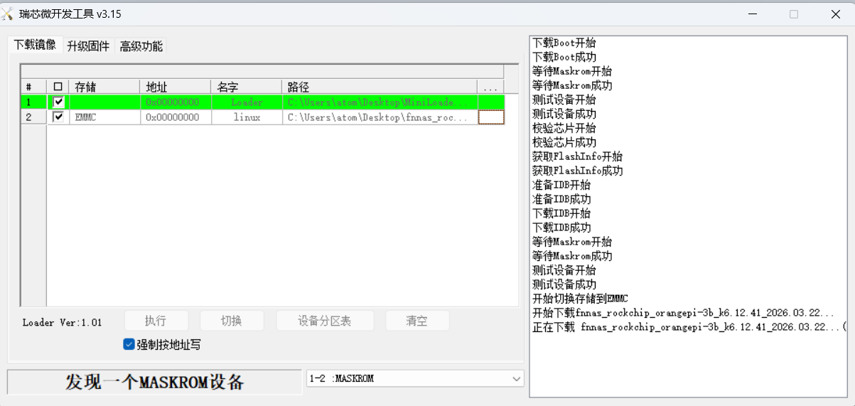

2026-3-22 15:39:19 显示全部楼层
香橙派3B刷了 fnnas_rockchip_orangepi-3b_k6.12.41_2026.03.22.img固件 无法开机。怎么弄都没反应

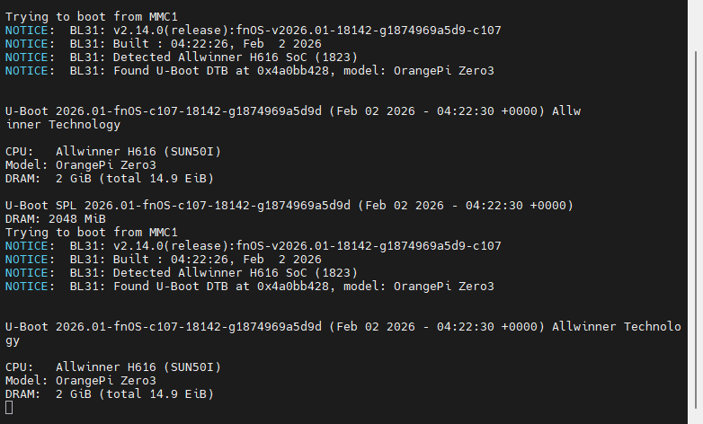

2026-3-24 10:59:07 显示全部楼层
我的zero3是H618,内存是1.5gb版本啊,飞牛官网这个这个识别错了,然后就卡死在这了

2026-5-6 22:56:22 显示全部楼层
bug+1,好像是没有正确boot
