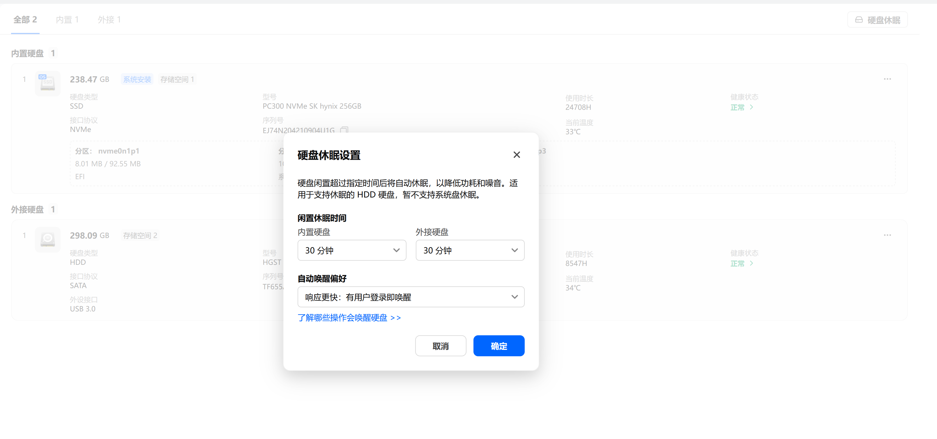

2026-2-28 13:16:12 显示全部楼层
系统里面自带硬盘休眠的选项
你的这种属于能够查看硬盘状态的外接硬盘 我的那种属于健康状态都显示不支持检测的那种 系统自带的无效的  详情 回复
2026-3-1 09:24
不好用的 外接的移动硬盘 也查过了没有任何进程访问 影视 相册 备份等都关了 始终无法实现自动休眠 没办法了才研究其他途径  详情 回复
2026-3-1 09:22
2026-3-1 09:22:50 楼主 显示全部楼层
2026-3-1 09:24:36 楼主 显示全部楼层

2026-4-6 14:17:20 显示全部楼层
不知道为什么 飞牛的硬盘休眠设置一点用都没有
https://club.fnnas.com/forum.php?mod=viewthread&tid=30721 看这个教程排查一下,我的硬盘属于外接移动硬盘 不支持SMART检测 当时用我发的这个教程解决了 目前一直很稳定  详情 回复
2026-4-8 11:31
