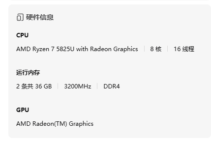

天钡wtr pro 5828u CRC解决代码
1172
61
飞牛百度网盘玩家fnOS1.0上线纪念勋章AMD适配纪念勋章
2026-2-22 22:57:53 显示全部楼层 阅读模式
sudo sed -i '/^GRUB_CMDLINE_LINUX_DEFAULT=/ s/"$/ ahci.mobile_lpm_policy=1"/' /etc/default/grub &&
sudo update-grub &&
sudo reboot
