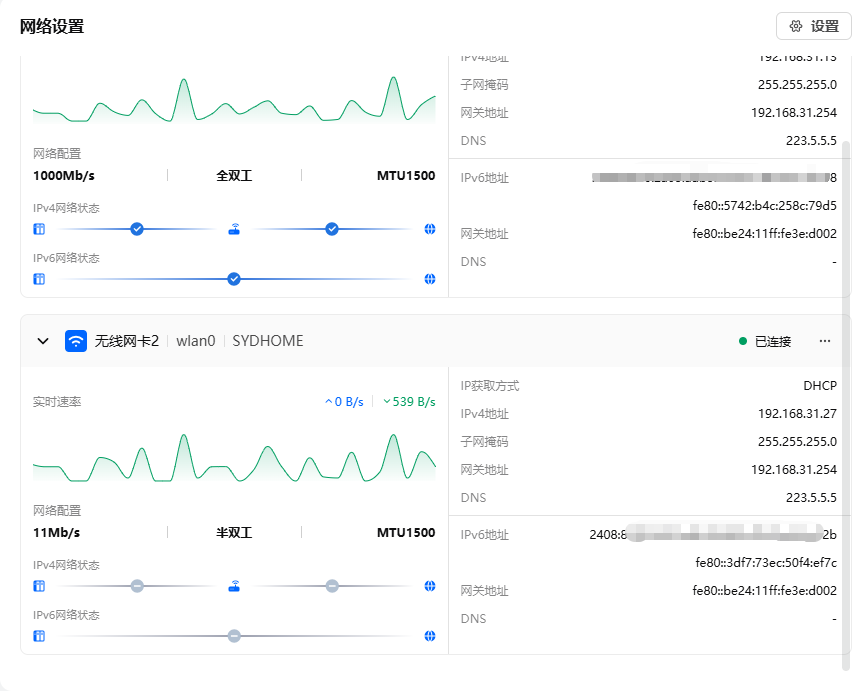

七、安装N1内置WIFI网卡驱动
SSH进入后台
管理员用户密码登录
输入命令 sudo -i
curl -fssl https://gitee.com/jun-wan/script/raw/master/fnos-wifi-firmware/install_wifi_firmware.sh | bash

N1安装后有IP进不去,换U盘解决;
安装原始版,升级最新版,重启不死机,目前已升到1.24,但还是提示升级,升级就一直不成功,卡更新/4界面,不知道是何问题,不影响正常用,先这样用吧
wifi补丁打了,能用,能连上wifi有IP,但状态一直是没联网,也登不上,不知道是汪是个案,还是用的有线
目前使用下来,感觉长时间后就会不在线,不知道是什么原因,待查  详情 回复
