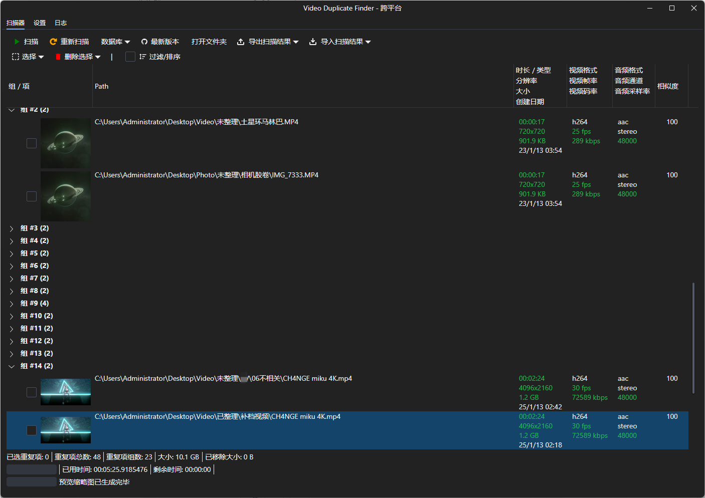

VDF3.0的体验比较好 此工具能够实现相似图片、视频的检索 软件主界面如下
详细使用此处不展开 请自行探索 VDF3.0的特色在于 可定义数量的缩略图 可自定义相似比例 可自定义选择标准 直观展示路径、文件信息 能够使用硬件加速、ffmpeg加速
