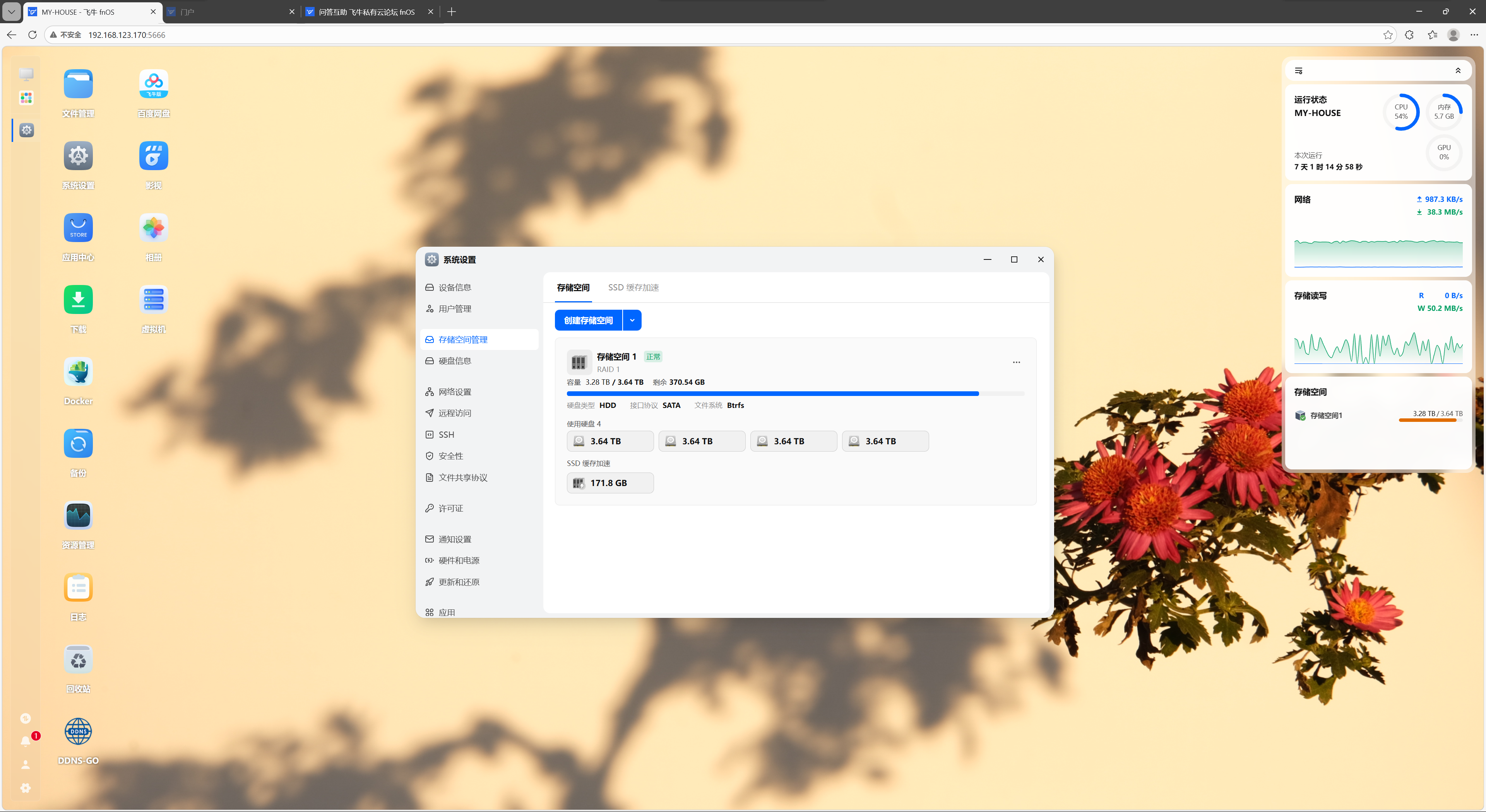

2026-3-5 21:32:24 显示全部楼层 阅读模式
如图,四块硬盘组了个raid1,现在备份越来越多,储存空间开始不够用,想问下怎么扩容好点,因为没有盘位了,所以我想到的是取消raid1,但是不知道怎么弄,会不会丢失数据之类的;然后再看一下能不能降级至raid0,这样多两个盘的空间可以用;但是在选择那个“修改储存模式”的时候显示“当前暂无可用于修改储存模式的硬盘”,没看太懂;

2026-3-5 22:05:59 显示全部楼层
没办法降级,只能删除重建,你可以把数据导出来 重新创建存储空间

2026-3-6 09:14:08 显示全部楼层
4个4T,组RAID1?组个RAID10,空间也会大一倍吧。

2026-3-6 09:17:54 显示全部楼层
一个一个移除,raid1都可以全部拆开,看你对数据的要求保留1个还是2个硬盘,拆除2个都够你用了

2026-3-6 10:00:50 显示全部楼层
组raid5,大概有11T的空间,组raid10,大概有7T的空间。组2个raid1,就不如租raid10了我觉得。
现在的主要问题,在于怎么保存数据。如果组组2个raid1,就拆2块硬盘下来,单独组一个存储空间,raid1,把原来的数据复制进来,备份完数据以后,剩余那2个再组一遍raid1;如果要组raid5,就拆1块硬盘下来,单独设一个存储空间,备份完数据以后,把原来剩余的3块硬盘拆了组raid5。raid5用4块硬盘是没有意义的。如果要组raid10,我建议给百度网盘开一个会员,一周那种,数据备份到百度网盘,4个硬盘组raid10以后,再下载下来。

2026-3-6 16:29:08 显示全部楼层
先备份数据到多个网盘(以防和谐数据),拆了重新组吧....不组raid一样用

哦。不是,拆除不是从nas上拔下来。是从存储空间管理中移除一块硬盘。理论上,raid0用2块硬盘足够,这样你可以移除2块。移除后,看你准备组什么raid了。
如果是raid5,就用一块硬盘单独建立新存储空间,把数据备份进去,然后删除之前的raid,用3块硬盘组raid5,再把数据移动进raid5就行了。
如果是raid1,就用移除下来的2块硬盘组个raid1。数据移动过来以后,把原来的raid删除,重新组一个raid1。这样你有2个raid1空间。
如果不组raid了,就用2块硬盘建basic空间,移动数据进新空间,原来的raid删除,删除后剩下的硬盘可以添加进basic空间里。
大概思路就是这样。主要就是拆除raid,但不破坏数据,用拆下来的硬盘新建空间保存数据,再彻底删除原来的raid。
