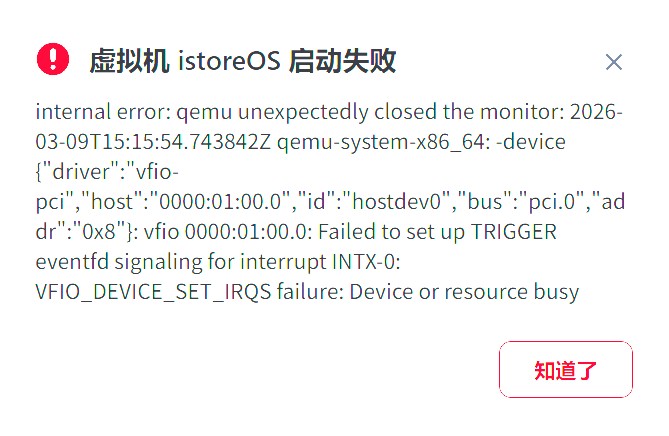

这是咋回事?IOMMU也开启了

详细问题分析:
从错误弹窗中可以看到关键报错信息:
internal error: qemu unexpectedly closed the monitor: ...
vfio 0000:01:00.0: Failed to set up TRIGGER eventfd signaling for interrupt INTX-0:
VFIO_DEVICE_SET_IRQS failure: Device or resource busy
这个错误的核心意思是:
VFIO 设备(即直通的网卡)无法设置中断信号,因为该设备或相关资源正被占用(“Device or resource busy”)。

✅ 最常见原因:
宿主机内核驱动仍绑定着该网卡设备,导致 VFIO 无法接管它。
虽然用户可能已经做了 IOMMU 分组和 PCI 直通配置,但如果没有正确地将网卡从原生驱动(如 mlx4_coremlx5_core)解绑并绑定到 vfio-pci 驱动,QEMU/KVM 就无法独占使用该设备,从而报 “resource busy”。

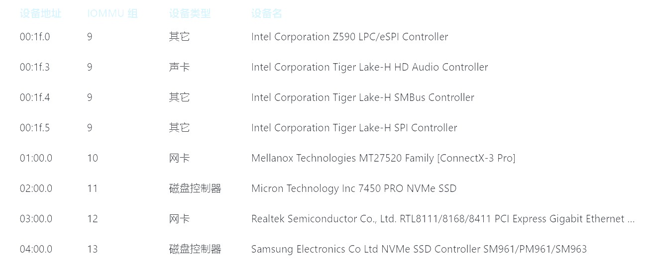

📌 用户帖子中的补充信息:
用户在正文下方还贴出了自己的 PCIe 设备列表,其中明确显示:
01:00.0    10     网卡      Mellanox Technologies MT27520 Family [ConnectX-3 Pro]
说明他确实想直通的是这块卡(地址 01:00.0),而报错也正好指向这个设备。
另外他说:“这是咋回事?IOMMU也开启了”,表明他已经确认基础虚拟化功能已启用,问题出在更深层的设备绑定或驱动冲突上。
💡 解决方案建议(供参考):
  1. 检查并卸载原生驱动:
    lsmod | grep mlx4  # 查看是否加载了 mlx4_core/mlx4_en
    sudo rmmod mlx4_en mlx4_core  # 如果存在则移除
  2. 将设备绑定到 vfio-pci:
    • 先获取设备 vendor/device ID:
      lspci -nn | grep 01:00.0
      # 输出类似:01:00.0 Ethernet controller [0200]: Mellanox Technologies ... [15b3:1007]
    • 创建/modprobe 配置文件 /etc/modprobe.d/vfio.conf
      options vfio-pci ids=15b3:1007
    • 更新 initramfs 并重启:
      update-initramfs -u  # Debian/Ubuntu
      # 或 dracut --force    # CentOS/RHEL/Fedora
      reboot
  3. 验证绑定成功:
    lspci -k -s 01:00.0
    # 应该显示 Kernel driver in use: vfio-pci
  4. 确保 IOMMU 参数正确添加到内核 cmdline:
    • Intel: intel_iommu=on iommu=pt
    • AMD: amd_iommu=on iommu=pt
  5. 如果使用 Proxmox VE / PVE:
    • 在 GUI 中选择该设备 → “Edit” → 勾选 “All Functions” 和 “ROM-Bar”
    • 确保没有勾选 “PCI-Express”(除非必要)
    • 检查是否有其他 VM 占用了该设备
✅ 总结:
用户的问题是:由于宿主机驱动未释放 Mellanox CX3 网卡,导致 VFIO 无法接管,进而造成 iStoreOS 虚拟机启动失败。
