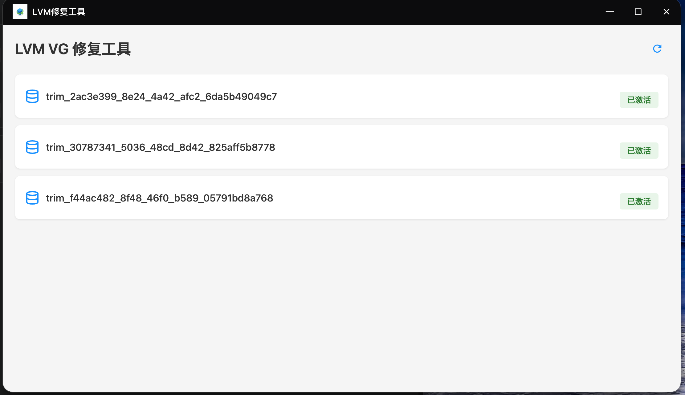

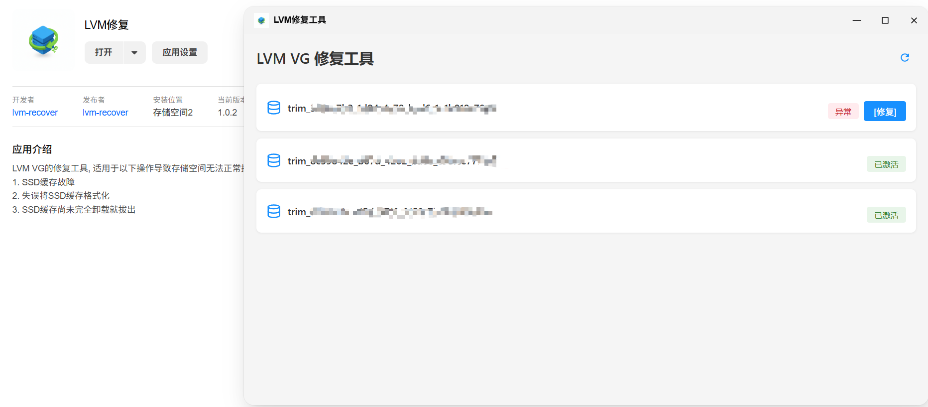

然后就一路同意下一步,安装好打开应用,图中所示是正常没有问题的情况。

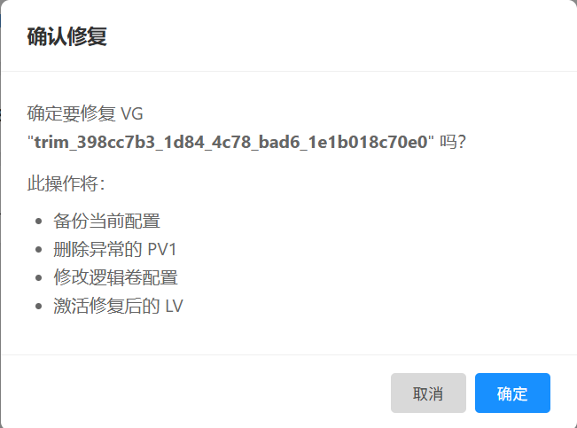

如果显示修复就点一下修复就好,非常简单。

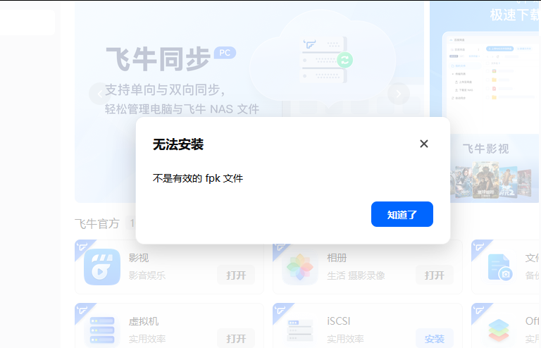

2026-3-16 14:58:06 显示全部楼层
我的无法安装,提示不是有效的FPK文件。

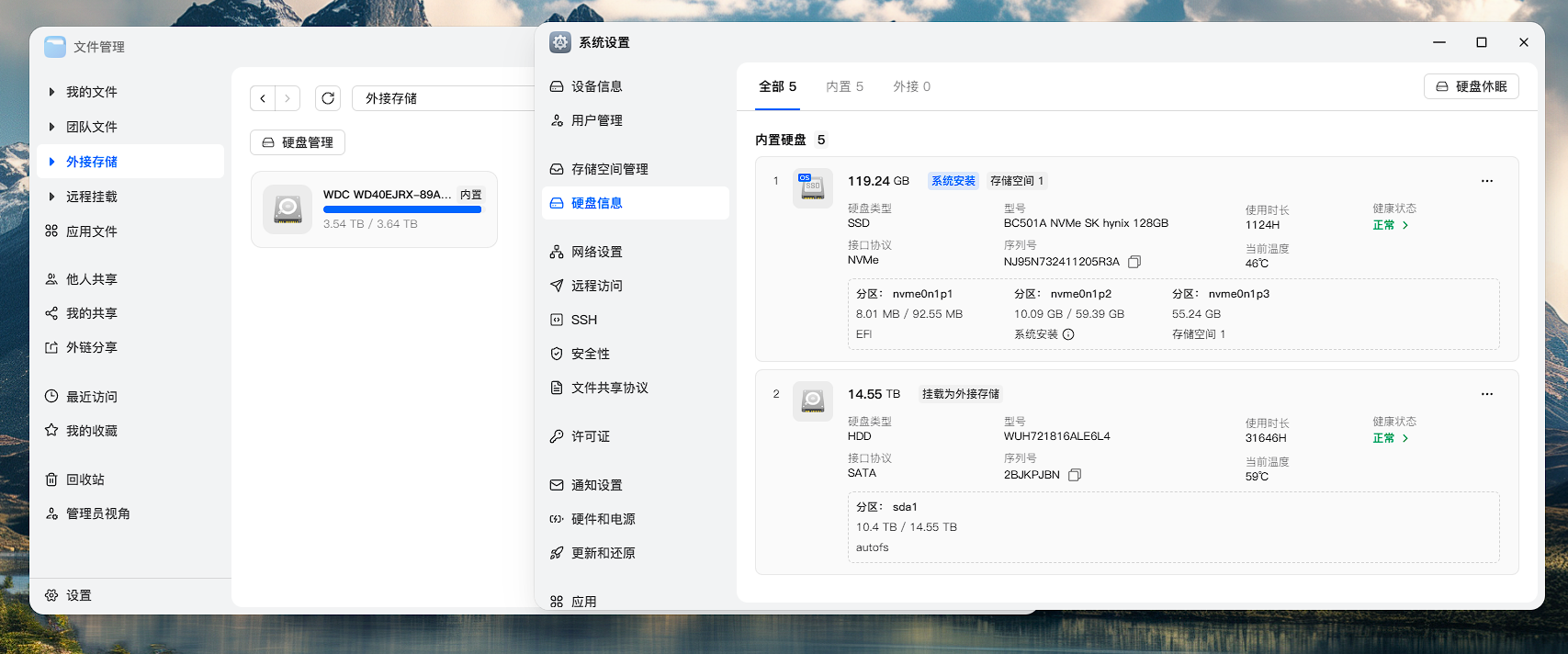

大佬,请问这个问题一样?(外挂硬盘使用挂载命令后,大概半个月?突然在文件管理里面不显示挂载的硬盘,不能点进去,在硬盘信息那里和smb 共享正常)
6220
2026-4-11 23:23:40 楼主 显示全部楼层
不知取啥名字 发表于 2026-4-11 23:07
大佬,请问这个问题一样?(外挂硬盘使用挂载命令后,大概半个月?突然在文件管理里面不显示挂载的硬盘, ...
外挂硬盘相当于移动硬盘,肯定不一样。

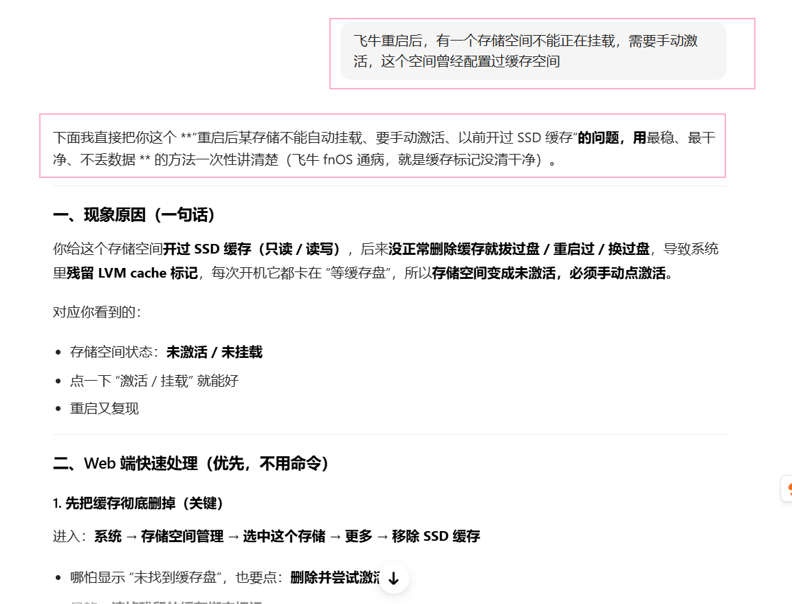

2026-5-18 22:30:59 显示全部楼层
你给这个存储空间开过 SSD 缓存(只读 / 读写),后来没正常删除缓存就拔过盘 / 重启过 / 换过盘,导致系统里残留 LVM cache 标记,每次开机它都卡在 “等缓存盘”,所以存储空间变成未激活,必须手动点激活
对应你看到的:
  • 存储空间状态:未激活 / 未挂载
  • 点一下 “激活 / 挂载” 就能好
  • 重启又复现
对应你看到的:
  • 存储空间状态:未激活 / 未挂载
  • 点一下 “激活 / 挂载” 就能好
  • 重启又复现
39

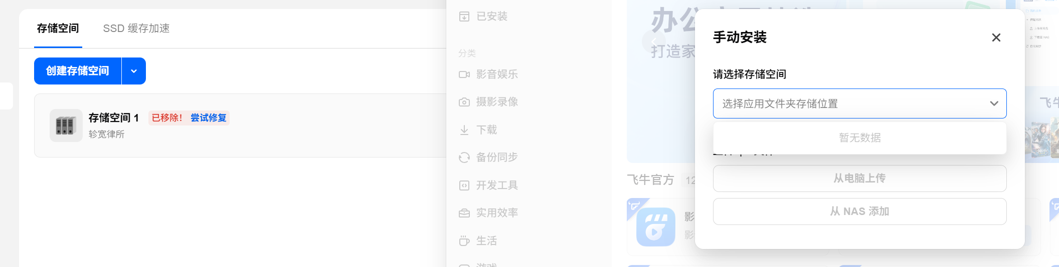

2026-6-18 12:21:41 显示全部楼层
这个要上传到存储空间,可是只有一个盘现在还显示无法怎么上传呢?
想办法找个空U盘什么的,创建一个存储空间出来,临时安装上,修复好了再删掉。  详情 回复
2026-6-18 14:04
6220
2026-6-18 14:04:13 楼主 显示全部楼层

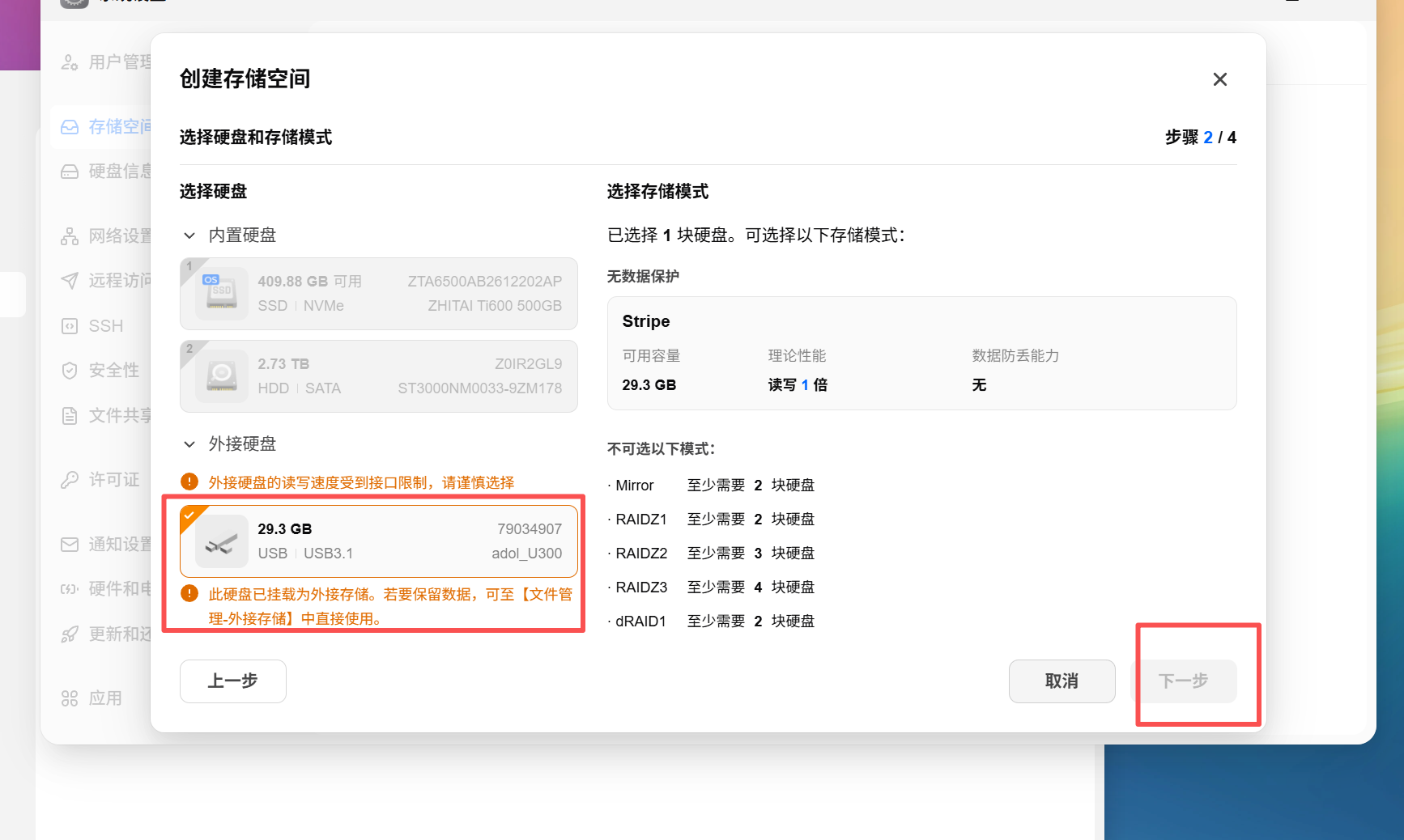

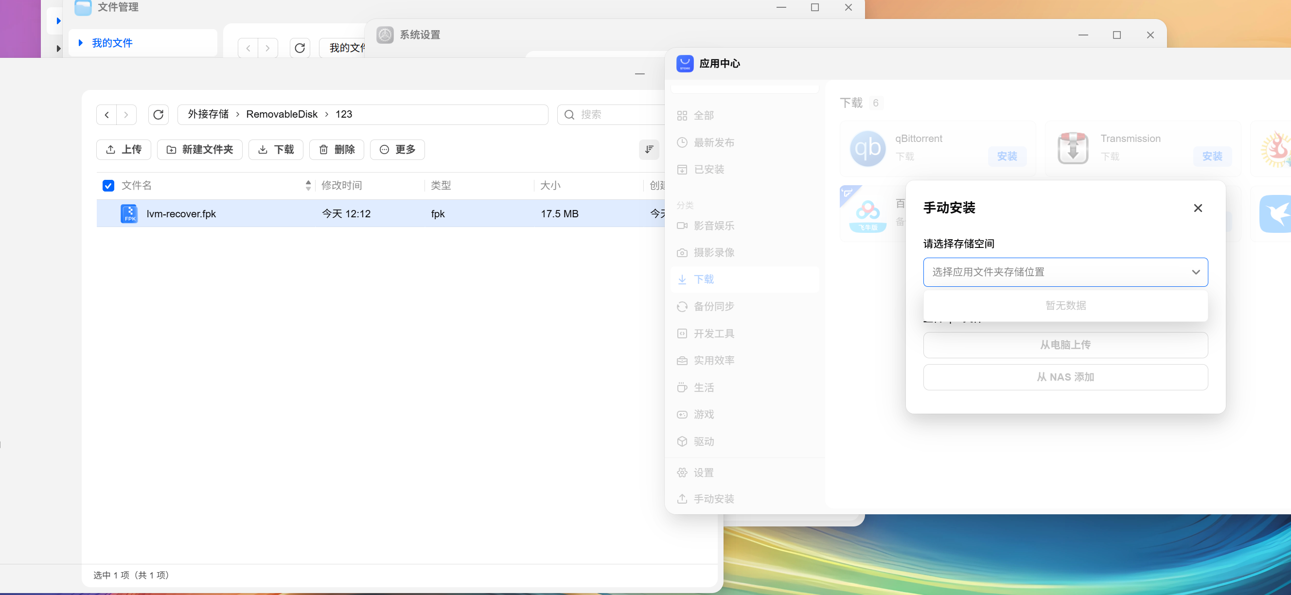

找了U盘,但是外接的U盘没法创建存储空间,还是没法上传安装FPK啊。直接在外接硬盘里上传的,又没有安装方式,求大佬指点。  详情 回复
2026-6-18 16:47
2026-6-18 16:47:12 显示全部楼层
玉尺书生 发表于 2026-6-18 14:04
想办法找个空U盘什么的,创建一个存储空间出来,临时安装上,修复好了再删掉。 ...

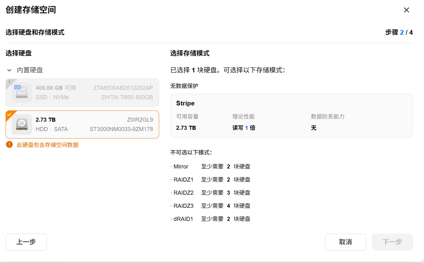

image.png插了外接U盘也没法创建存储空间去安装FPK
右侧选择模式啊,不要选择zfs,直接选ext4,然后左边选择硬盘右边选择硬盘模式。  详情 回复
2026-6-18 18:05
6220
2026-6-18 18:05:40 楼主 显示全部楼层

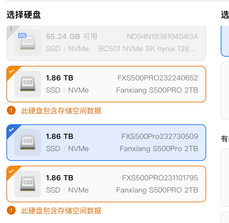

2026-7-1 10:20:17 显示全部楼层
8f488f3a-6f49-48ae-a6a8-c561ac7d1219.pngw我也是真的没辙了,怎么也清除不了这个,无法格式化
