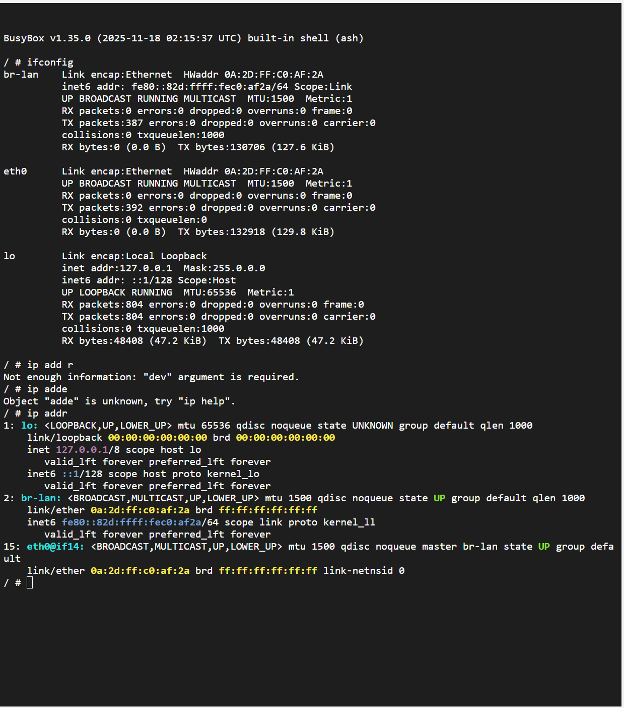

安装完毕后,路由器ip是192.168.0.1,安装的时候macvlan网段输入的是192.168.0.0/24,网卡eno1。进入终端,输入ifconfig,显示如下
br-lan Link encap:Ethernet HWaddr 44:1A:10:5A:54:50
inet6 addr: fe80::461a:10ff:fe5a:5450/64 Scope:Link
UP BROADCAST RUNNING MULTICAST MTU:1500 Metric:1
RX packets:1563 errors:0 dropped:0 overruns:0 frame:0
TX packets:239 errors:0 dropped:0 overruns:0 carrier:0
collisions:0 txqueuelen:1000
RX bytes:648809 (633.6 KiB) TX bytes:80090 (78.2 KiB)
eth0 Link encap:Ethernet HWaddr FE:B4:2B:91:13:FD
RX packets:1564 errors:0 dropped:0 overruns:0 frame:0
TX packets:244 errors:0 dropped:0 overruns:0 carrier:0
collisions:0 txqueuelen:0
RX bytes:670751 (655.0 KiB) TX bytes:82302 (80.3 KiB)
lo Link encap:Local Loopback
inet addr:127.0.0.1 Mask:255.0.0.0
inet6 addr: ::1/128 Scope:Host
UP LOOPBACK RUNNING MTU:65536 Metric:1
RX packets:16 errors:0 dropped:0 overruns:0 frame:0
TX packets:16 errors:0 dropped:0 overruns:0 carrier:0
RX bytes:1492 (1.4 KiB) TX bytes:1492 (1.4 KiB)

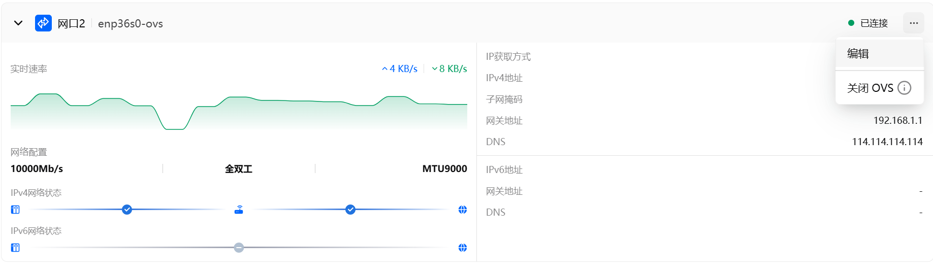

获取不到IP的参考:
亲测:网卡必须开启ovs虚拟网络。才能正常获取IP。这点官方演示的视频有,但是没说具体说出来!添加的网卡名称格式是 xxx-ovs(如:enpxs0-ovs)
容器重启/或机器重启IP无法访问的参考:原因是Mac地址随机变动,在QWRT后台设置LAN静态IP地址,关闭DHCP,192.168.x.20(同主路由器内网DHCP地址池网段之外的同网段IP),这样重启后可完美避免IP地址变化,也不会和内网分配的地址产生地址冲突!

成功了哎,这个方法可行。我有一块有线网卡和一块无线,是不是可以充分利用起来,不用一块虚拟
是的 驱动支持的话可以  详情 回复

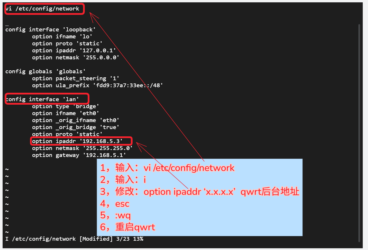

2026-3-16 17:54:10 显示全部楼层
输入vi /etc/config/network 把option " type" 改为了 'host', 重启nas,在看ip 就能看到的

主要还是楼上那个,网卡必须开启ovs虚拟网络,开了就好了  详情 回复

2026-3-19 17:52:50 显示全部楼层
config interface 'loopback'
option ifname 'lo'
option proto 'static'
option ipaddr '127.0.0.1'
option netmask '255.0.0.0'
####直接配置 eth0,不桥接
config interface 'eth0'
option ifname 'eth0'
option ipaddr '192.168.100.2'
option netmask '255.255.255.0'
option gateway '192.168.100.1' # 直接在这里写默认路由
option dns '192.168.100.1'
option macaddr '40:C0:CD6:40:04'
config interface 'VPN'
option ifname 'ipsec0'
option ipaddr '10.10.10.1'
config interface 'vpn0'
option ifname 'tun0'
option proto 'none'
按这个改就行了 一个网口 不需要设置桥接

2026-3-20 15:50:32 显示全部楼层
莫失莫忘 发表于 2026-3-14 13:57
我也这样,最开始能获取到IP 结果我自己弄错东西了,把QWRT 卸载重新安装之后就获取不懂了
首先要打开网卡的ovs。然后卸载qwrt,这还不够,最重要的是去docker里先把之前安装的qwrt的容器和compose全部删掉,然后重新安装qwrt,这下应该就可以了

2026-3-20 15:53:48 显示全部楼层
获取不到ipv4只有ipv6的,一般是刚开始安装qwrt的时候没有打开ovs或者什么其他原因导致获取不到ipv4。这时候先卸载qwrt,但是注意卸载完了还要去docker里把qwrt的容器和compose全部删掉,再打开网卡ovs,然后重新安装qwrt。我这样就能正常获取ip了。可以参考。
