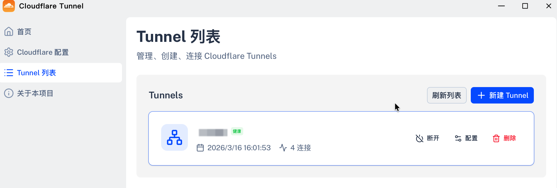

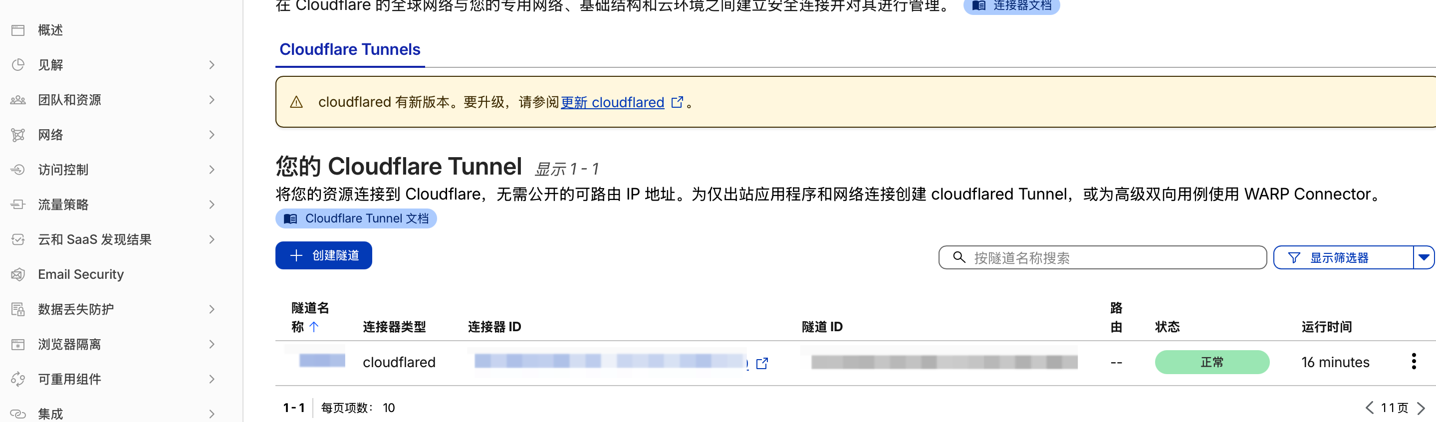

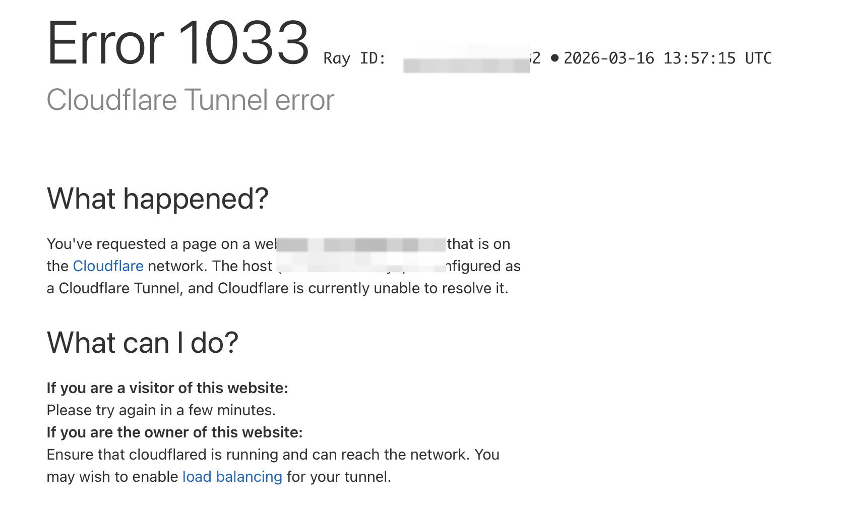

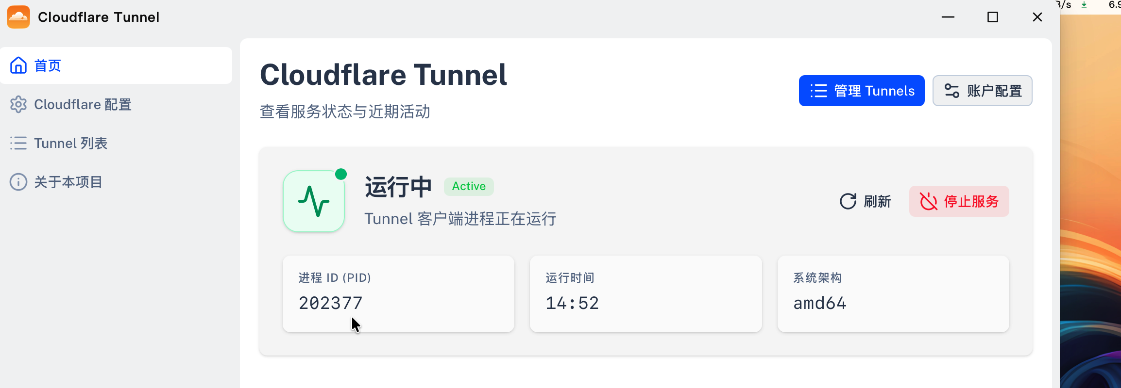

最新app store上线的cloudflare tunnel,设置完之后,cloudflare网站和飞牛终端这边都显示“active”或“健康”,但访问的时候提示error 1033。
请问有遇到相同问题的吗?求教
2026-3-17 08:24:48 显示全部楼层
隧道参数检查一下,一般是配置错误
2026-3-17 08:28:36 显示全部楼层

2026-3-19 20:15:23 显示全部楼层
dns记录里添加过相同的记录,应该是以前创建过隧道,把同名记录删了

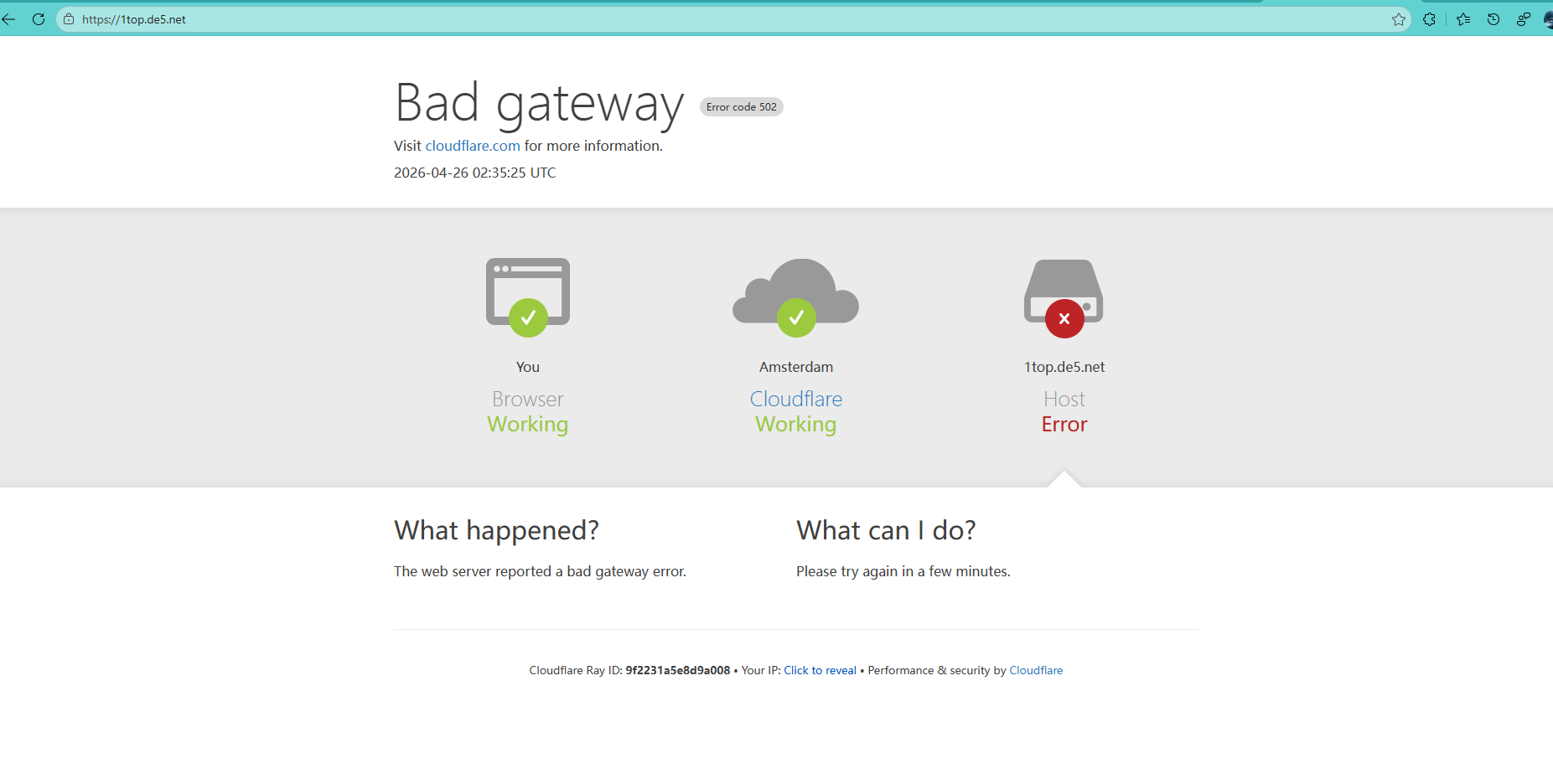

2026-4-26 10:37:09 显示全部楼层
image.png我报这个错
2026-5-7 17:04:03 楼主 显示全部楼层
如这个兄弟的帖子所说,在系统设置中“安全性”--“端口设置”--“设置”--取消勾选“强制HTTPS连接”之后隧道连接OK了。隧道配置里面也不能用https协议。

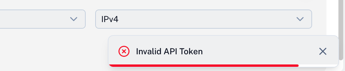

但我现在遇到另一个诡异的问题,保存隧道设置的时候老是报“Invalid API Token”的错误,但隧道访问是OK的。奇怪
