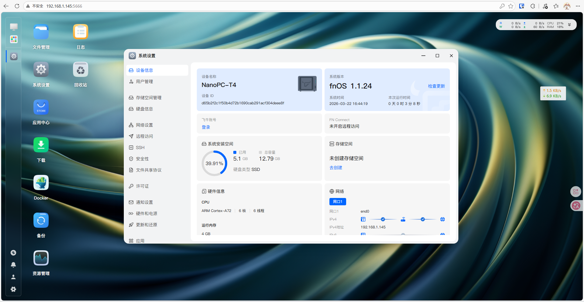

验证一下是否真的跑在 NVMe 上
重启后,登录系统,执行:
df -hT /
lsblk
mount | grep " / "
**可以看到 **/ 已经挂载在 /dev/nvme0n1p2 上了,eMMC 的 mmcblk2p2 没有被使用。
