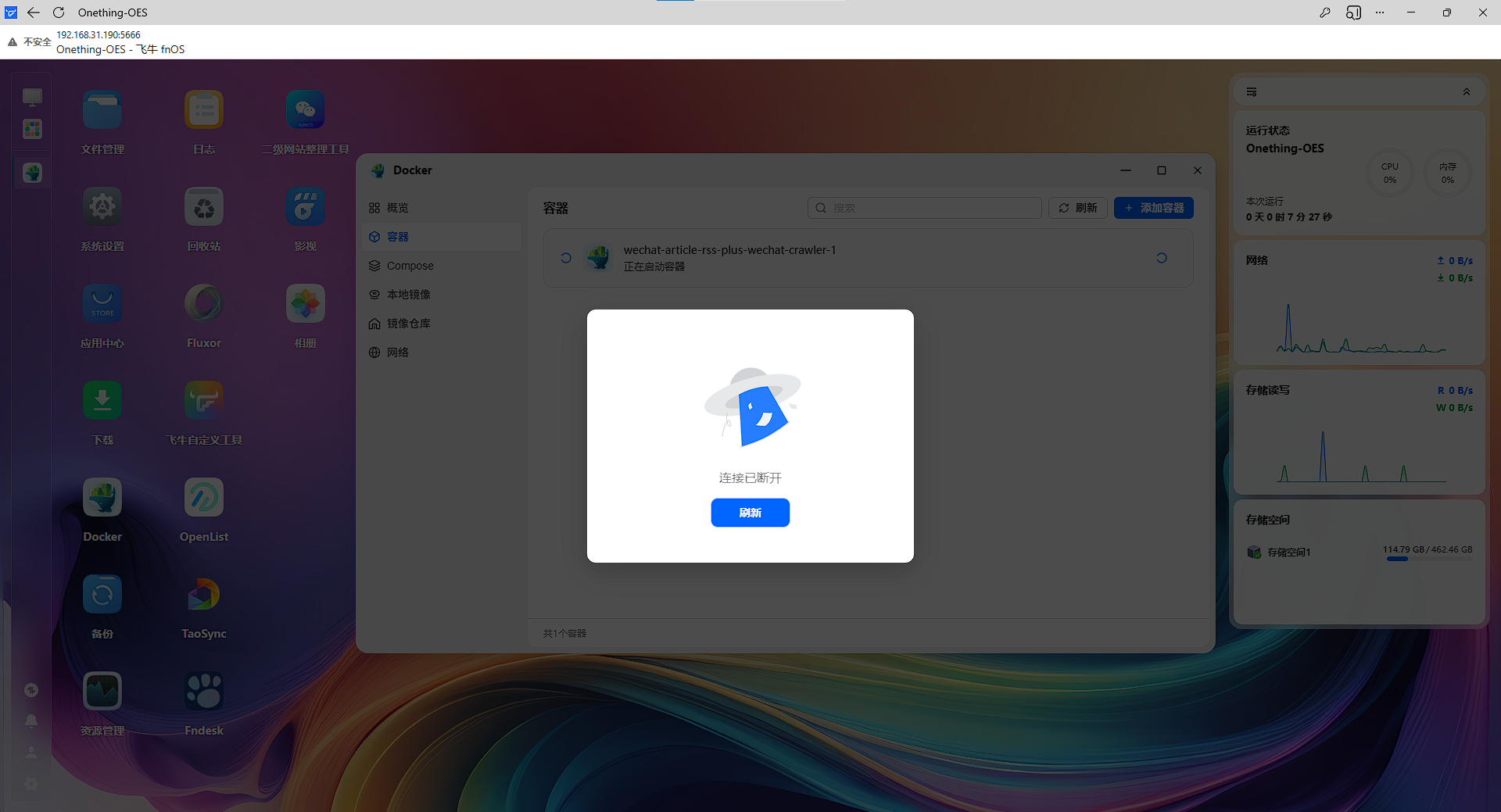

我用的OES也有一样的问题!甚至启动个docker容器都能死机
一模一样的情况,本来用的好好的,  详情 回复

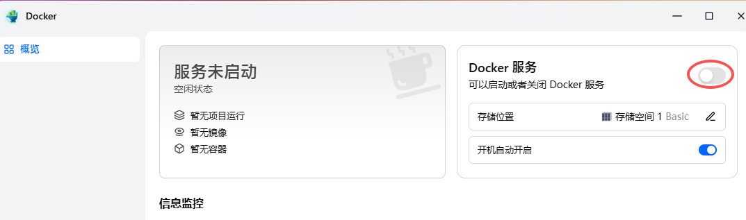

还有Docker 服务根本开不了
