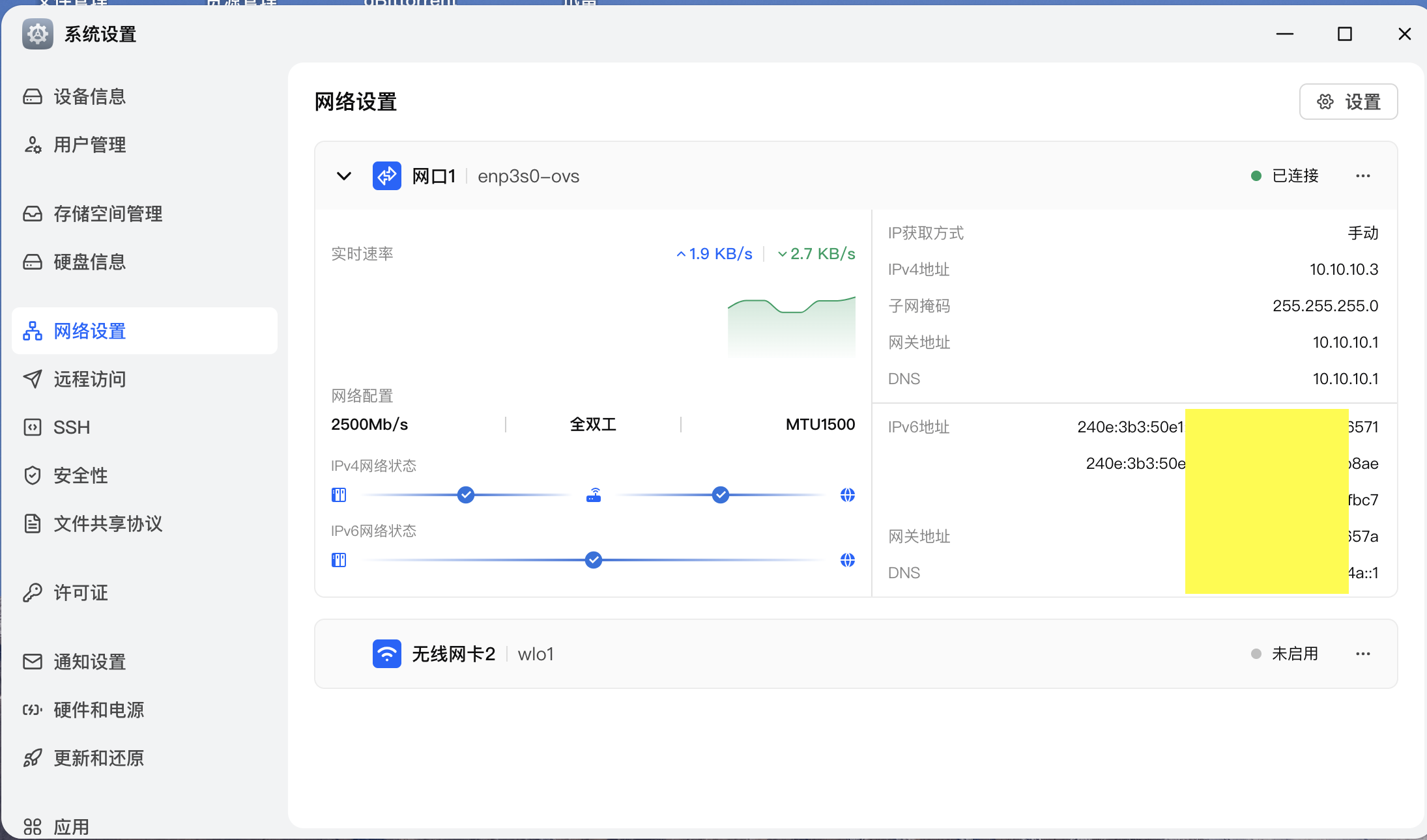

各位大佬,我昨晚升级后 fn connect

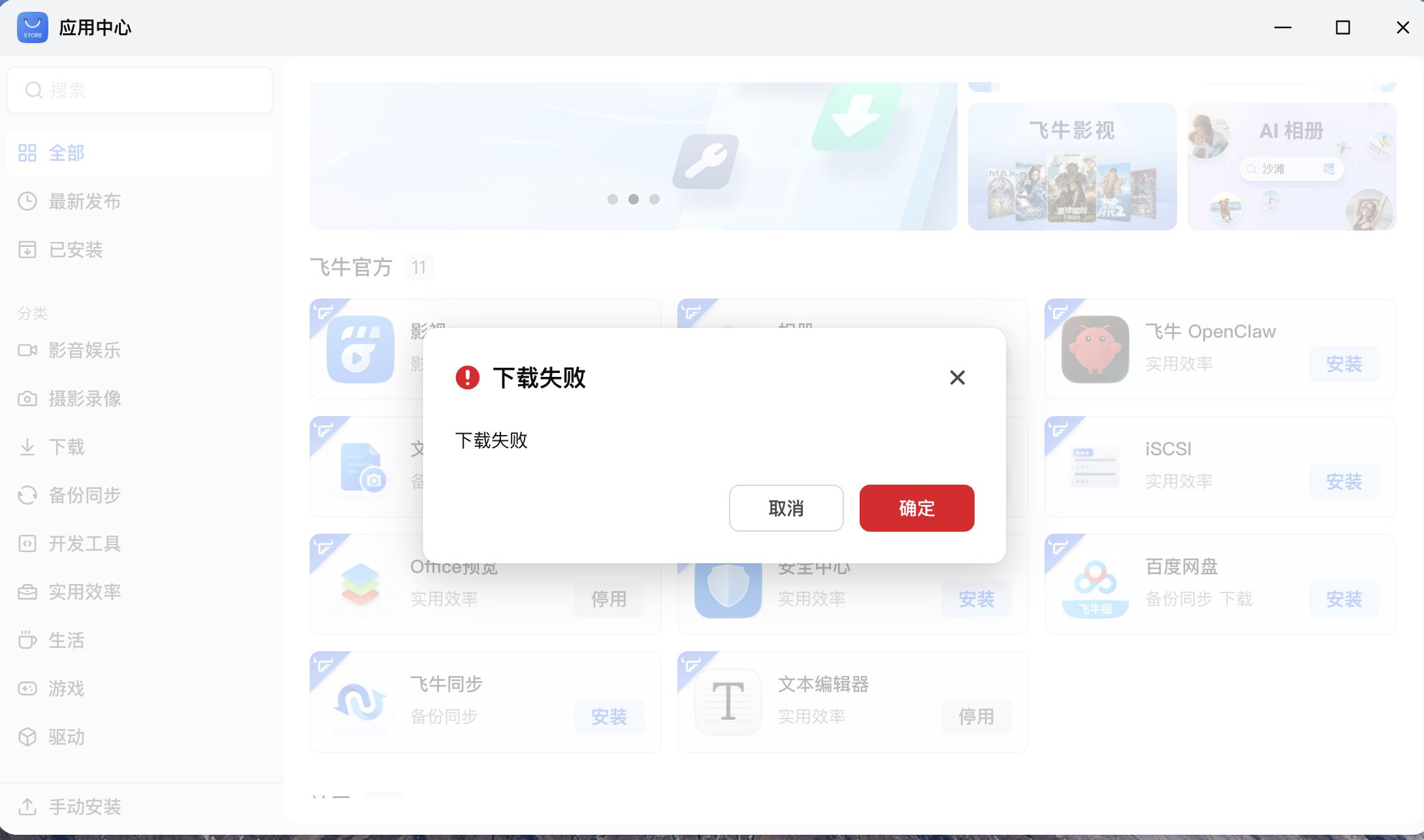

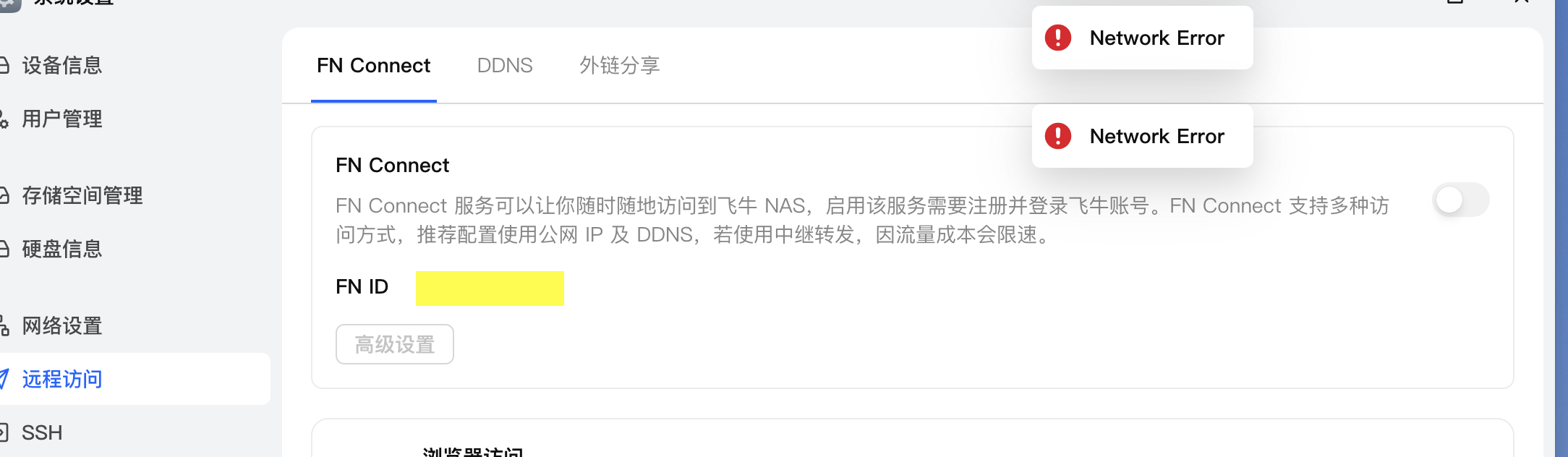

就启用不了,显示 network error ,应用中心或者 docker 需要网络连接的功能都显示网络错误无法连接,ipv4 ip 可以读取,虚拟机的主旁路由都能正常使用,也可以通过 ipv6 地址远程访问飞牛,wifi 也正常使用,在系统设置那里重置过网络依旧不行,怎么办呀截屏2026-03-2713.47.31.png

2026-3-27 16:35:52 显示全部楼层
我有相同的问题,把代理全部关掉,看看飞牛能不能联网,之后再把代理打开看一下网络。

2026-3-27 20:08:54 楼主 显示全部楼层
破案了,原来是我装了 tailscale,更新后系统后 tailscale 自启接管了 dns 覆盖了resolv.config,重新生成 resolv.config 就好了,这算 bug 吗(停止或者删除 tailscale都不行,一定要重新生成resolv.config )
