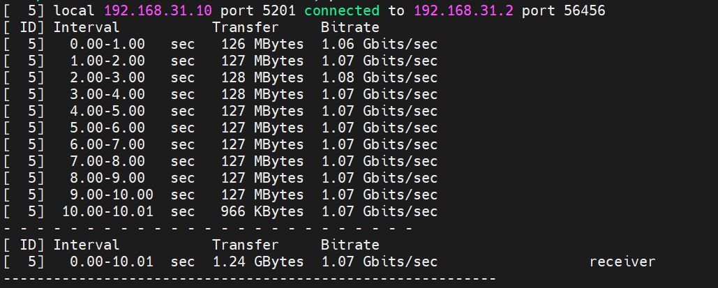

问题的核心表现是上传速度严重不达标,但下载速度基本正常。具体症状如下:
  • 文件传输极慢: 在Windows系统下,通过SMB、FTP或WebDAV协议向NAS上传文件时,速度被死死限制在 20-30 MB/s 左右,这远未达到2.5Gbps网络应有的性能(理论峰值约280-300 MB/s)。
  • 测速结果飘忽不定: 使用 iperf3 进行网络测速时,结果非常不稳定。速度会在 约200 Mbps约2.37 Gbps 之间随机跳变,无法稳定跑满带宽。

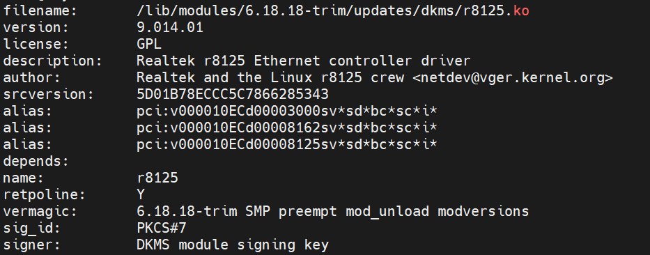

通过 ethtool -i <网卡接口名> 命令检查,发现系统正在使用 r8125 驱动,并且版本是最新的 9.016。高度怀疑是新版驱动引入了兼容性问题或Bug。

1. 获取旧版驱动
前往 GitHub 项目 awesometic/realtek-r8125-dkms 的发布页面,找到并下载 9.014 版本的 .deb 安装包。(我试过9.011驱动,装不上,可能是Linux内核版本不一致)
2. 安装旧版驱动
通过SSH登录到你的飞牛OS系统,进入你下载驱动包的目录,然后使用 apt 命令进行安装:
sudo apt install ./realtek-r8125-dkms_9.014.01-1_amd64.deb
或者也可以通过这个指令在线安装,不用下载:
sudo add-apt-repository ppa:awesometic/ppa
sudo apt install realtek-r8125-dkms
3. 重启系统
驱动安装完成后,必须重启系统才能使新安装的旧版驱动生效。
4. 验证结果

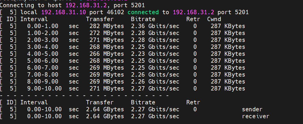

重启后,再次检查驱动版本,确认已变为9.014。然后进行文件上传和 iperf3 测速,会发现网络速度已经恢复正常,可以稳定跑满2.5Gbps带宽了。
