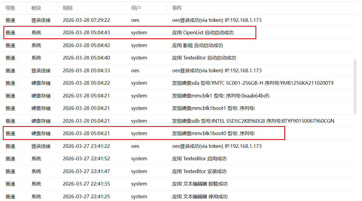

2026-3-28 08:41:57 显示全部楼层 阅读模式
年后升级1.1.24稳定用了挺长时间,直到23号前后吧(在这之前一直是6.12.41内核,掉盘好像是升级6.18.6内核之后出现的),有个更新直接点了,升级完就进入恶梦时刻,老是掉盘,掉的还是系统迁移进去的sata系统盘。昨天有更新,升级到了1.1.27,早晨又掉了,看日志5点04分有一次系统重启,估计掉盘就发生在这次重启之后。系统诊断日志全导出来了
设备OES
掉盘的系统内核6.18.6\6.18.18
我用夸克网盘分享了「Debug_Log_20260328074431.zip」,点击链接即可保存。打开「夸克APP」,无需下载**视频,畅享原画5倍速,支持电视投屏。
链接:https://pan.quark.cn/s/87aef9dde287
提取码:WHHX
