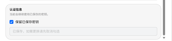

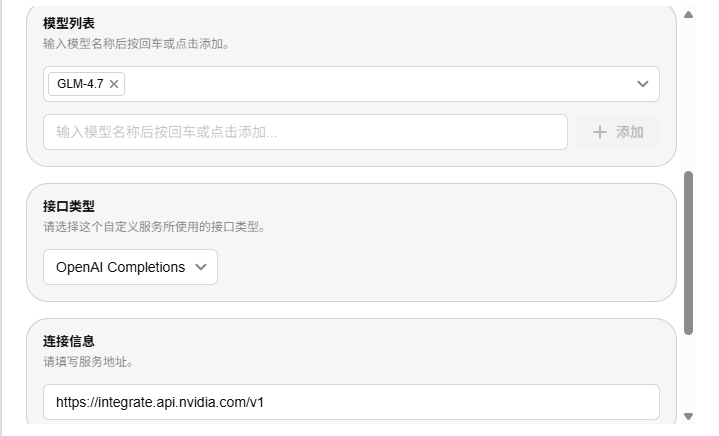

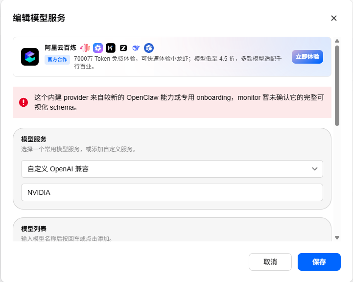

BUG现象:通过OpenClaw配置自定义兼容OpenAI的NVIDIA模型,如下图,配置后模型无法使用

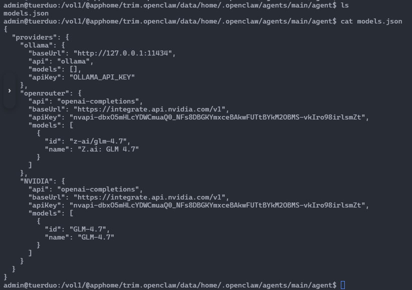

联系方式:(飞牛小龙虾用户群42-木头)
通过终端查看:没有日志中提到的auth-profiles.json文件
