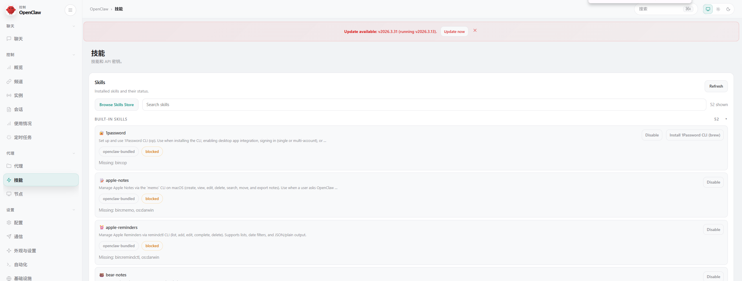

2026-4-1 21:11:18 显示全部楼层 阅读模式
终端里想切换trim.openclaw 账号,苦于没有密码
maxi@maxi:/vol1/@apphome/trim.openclaw/data/home$ su trim.openclaw
Password:
