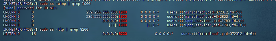

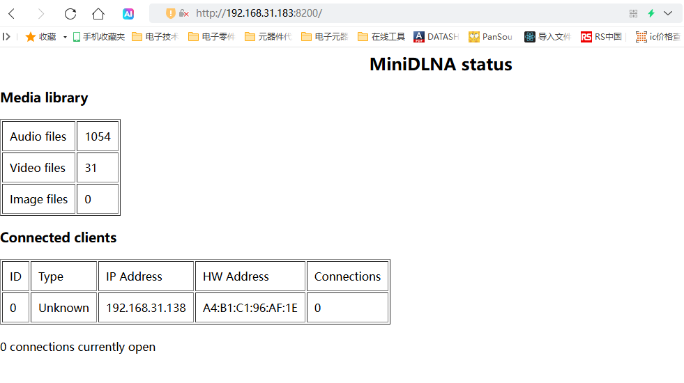

折腾了很长一段时间,飞牛开启DLNA后家里的电视、音响都找不到飞牛设备。不知道什么原因,如果用电脑浏览器可以访问,比如访问192.168.1.xx:8080可以正常访问到。但电视、音响就是看不到。本地网络采用路由器拨号,并开启IPV6,飞牛也开启了IPV6,路由器端也开启了upnp。即便关闭了飞牛的IPV6使能也不能访问,路由器和飞牛都关闭了防火墙依然不能访问。

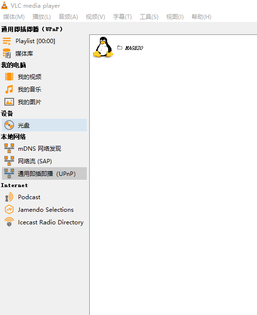

是在同一个网关192.168.31.1,之前有一台海康的MAGE20设备,DLNA没有问题,说明路由器这边没有问题 然后飞牛的设置如下  详情 回复

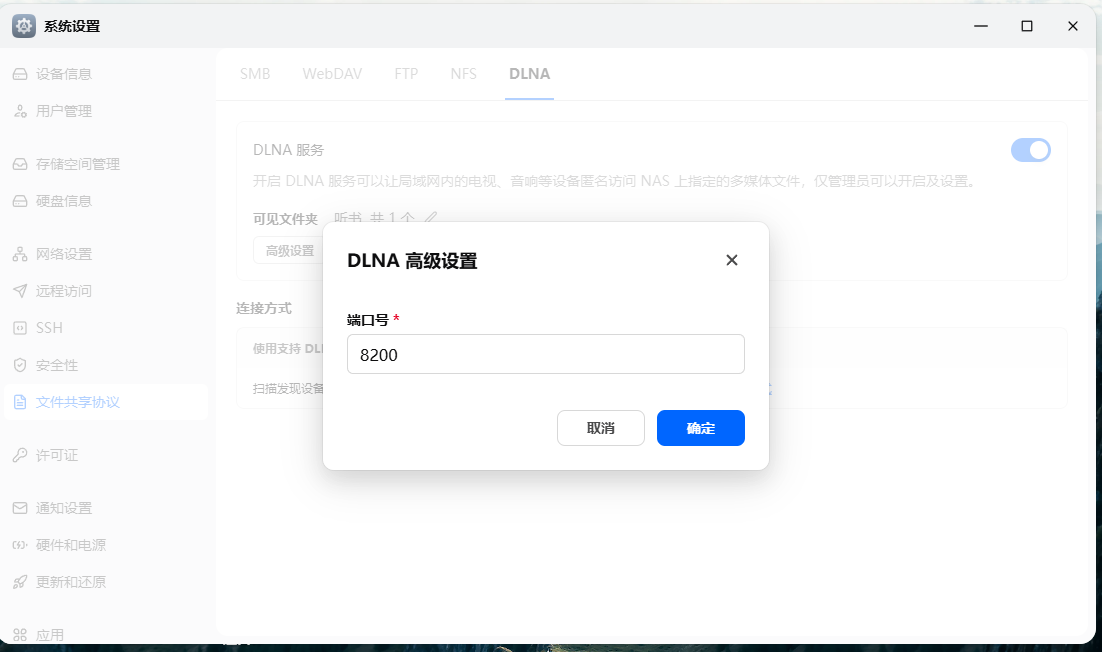

然后飞牛的设置如下

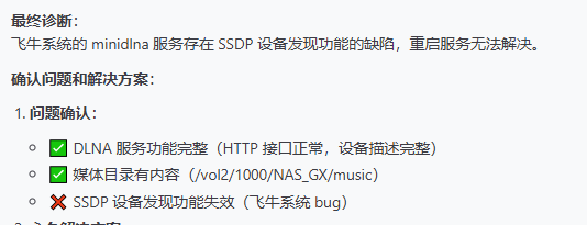

用openclaw诊断出问题

问题找到了,和飞牛没有关系,是家里交换机端口没有开启广播模式 ,mage20是直接连接在路由器上,所以没有问题
