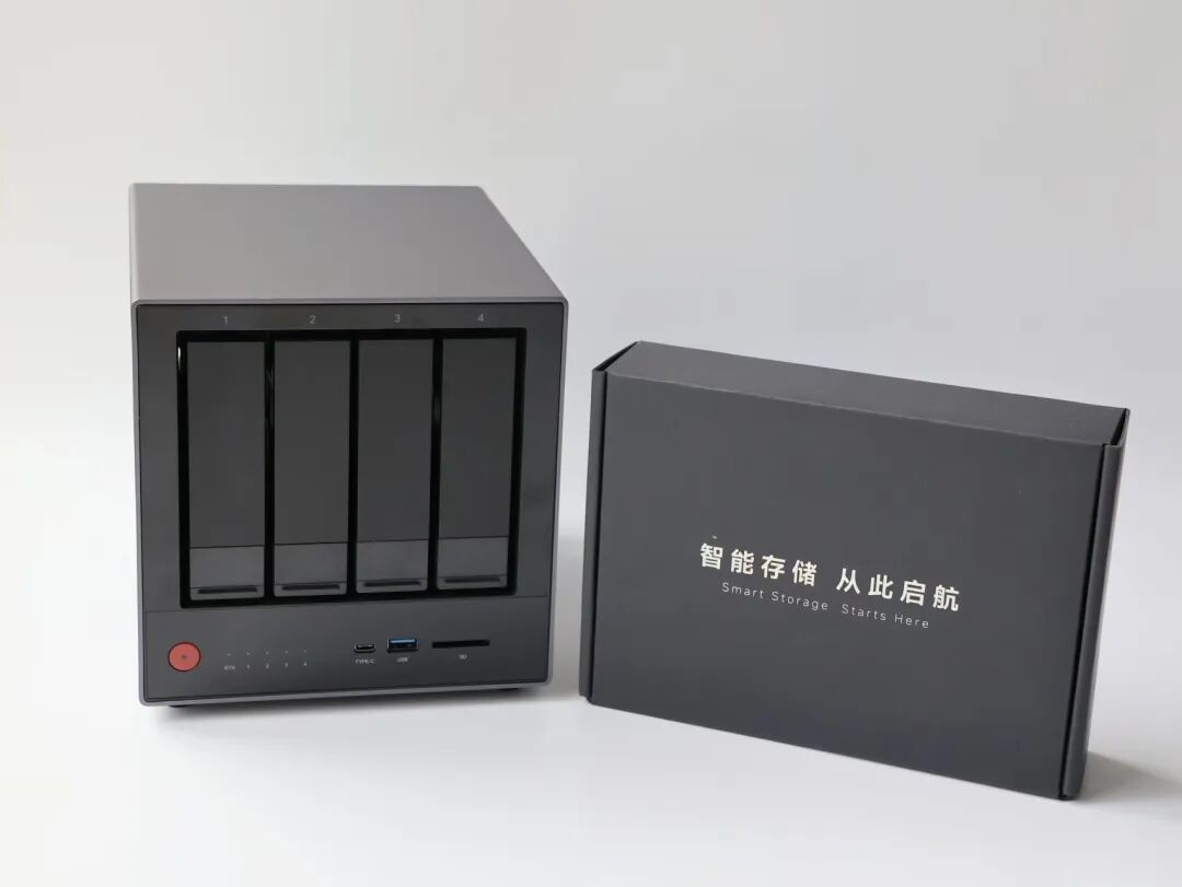

扯得有点远了,我已经拿到了Basic4的成品,此次 Basic4 分为有内存和无内存版本,飞牛 Basic4和绿联同代工厂,并且做了一轮简单测试接下来就带大家一起看看,这台四盘位新机的外观设计,以及它的实际表现到底如何

黑色 外包装配上反光logo看着还是很大气的,外包装基本能看出来成品NAS的外形了
外包装大黑盒子拆开就是机器和配件盒,机器外形是L228W180H180mm(不含脚垫)如果同时发布的EVO4(我没有)比一下,会发现 Basic4大非常多

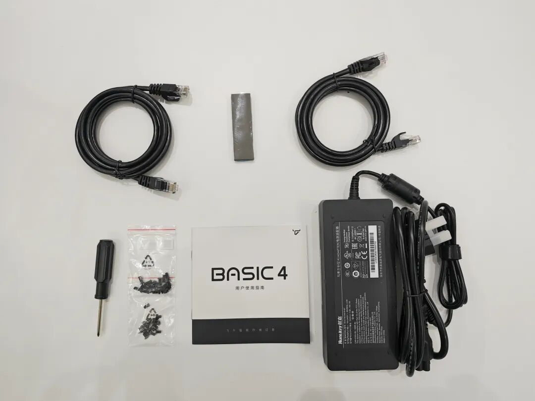

配件一目了然: 两根网线、导热片、螺丝刀、3.5/2.5硬盘螺丝、说明书、适配器

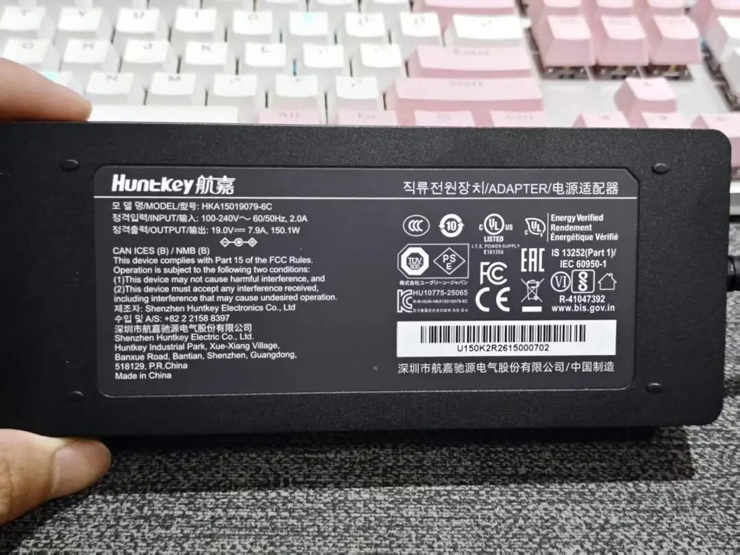

电源 适配器用的是Huntkey航嘉的 150W (19V ⎓7.9A)工业级电源适配器,专为高功耗设备设计,充足的功率和稳定的输出能够很好地满足4盘位NAS的供电需求,所以说供电方面完全不是问题,很安全

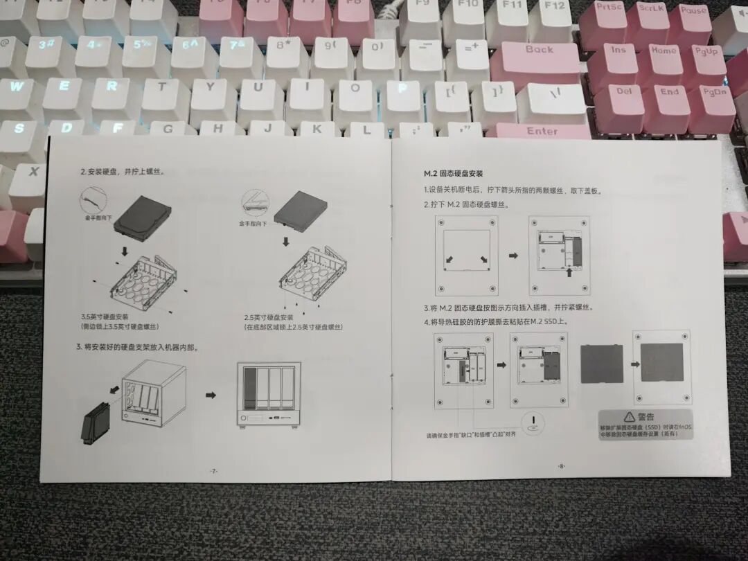

说明书里面的使用教程一看就能看懂,聪明的你根本不需要说明书

飞牛 Basic4 外圈为铝合金金属,前后为塑料材质,正面为进风口,背面是出风口, Basic4

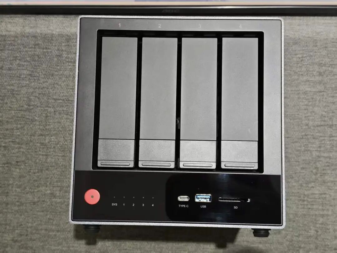

主机正面,从左往右看,红色圆形电源开关、硬盘指示灯、Type-C (10Gbps)接口、USB3.2 Gen2
Type-A(10Gbps)接口、标准SD卡槽
背面主要就是散热出风口,底部接口从左往右分别是:RESET重置按钮、DC电源接口、2.5G双网口、2*USB3.2 Gen2 Type-A(10Gbps)接口、HDMI接口,后期也可以借助这两个USB口转接网卡,不想玩NAS了,也可以安装成Windows,DHMI接显示器

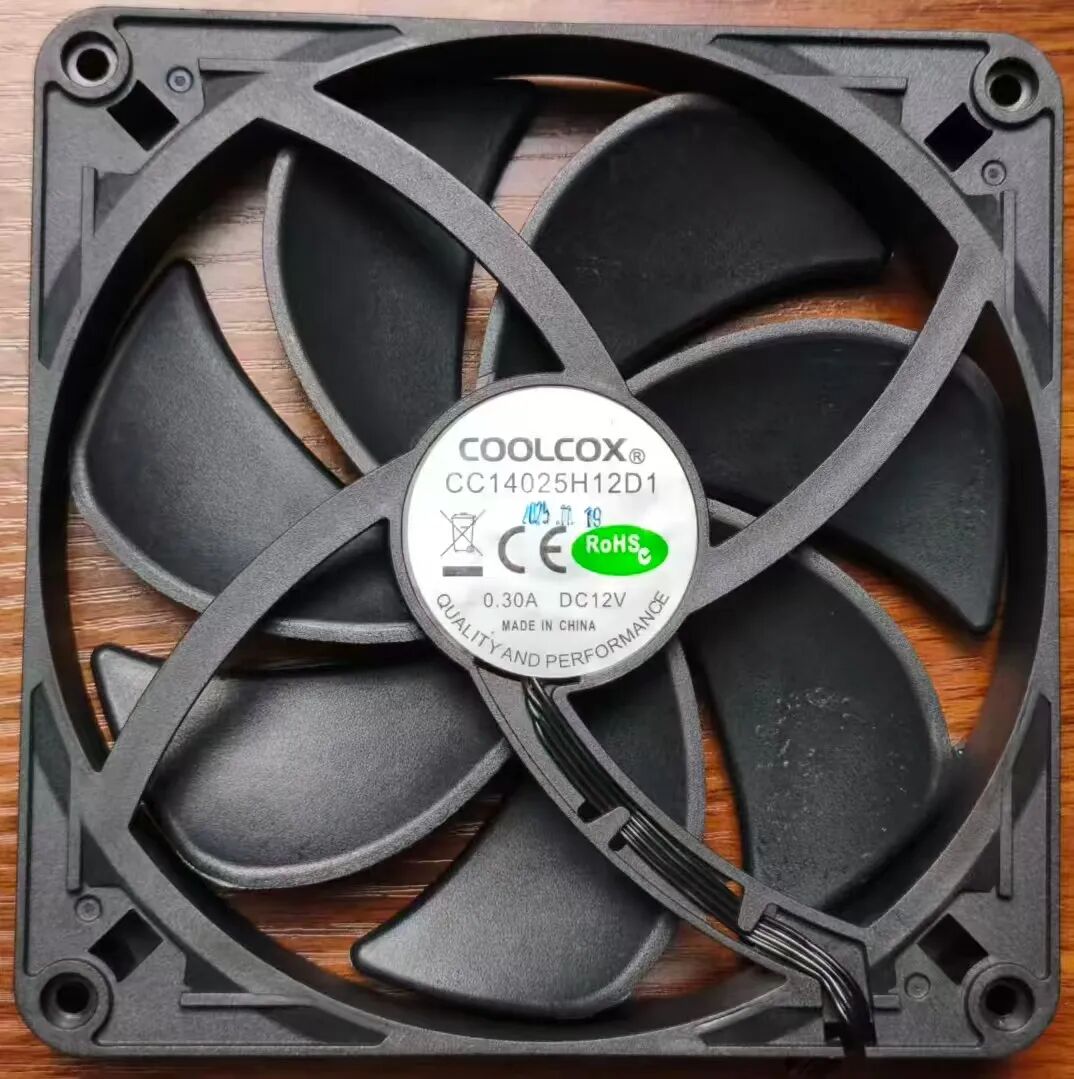

散热风扇是一个140mm的大风扇,而且很静音

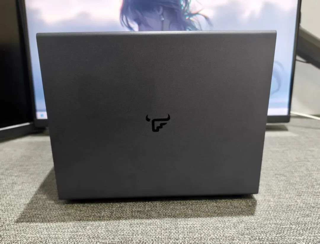

右边侧面板上是飞牛的logo

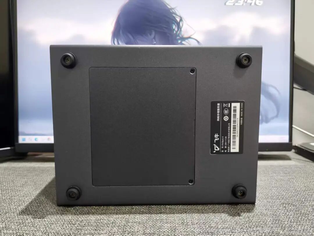

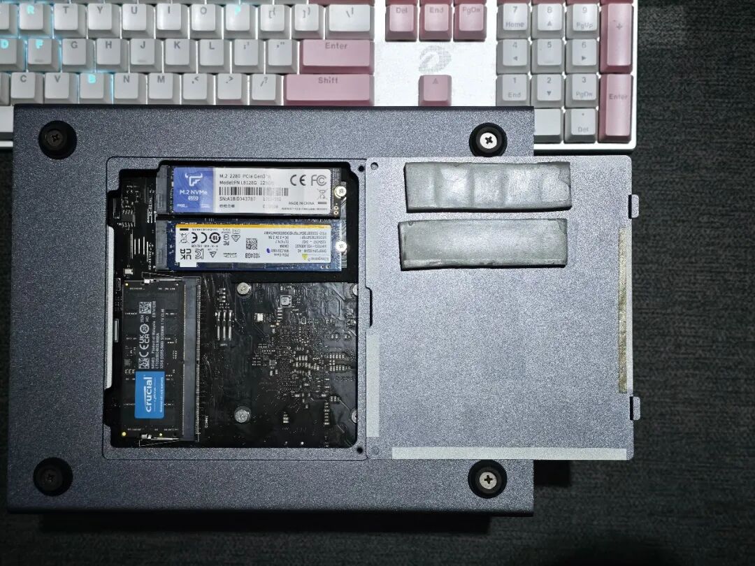

底部是内存和硬盘安装的位置,使用螺丝钉拆掉两颗螺丝,扣缺口位置就可以扣开,里面默认有导热垫,有点粘性,要用点劲
这是我安装了一根1T固态和内存条后拍摄的,并且把另外一根导热垫也粘上了,一目了然能看到 一个DDR5的内存槽,两个M.2槽位,其中一个被自带的128g系统盘占用

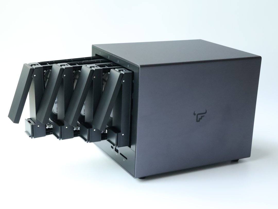

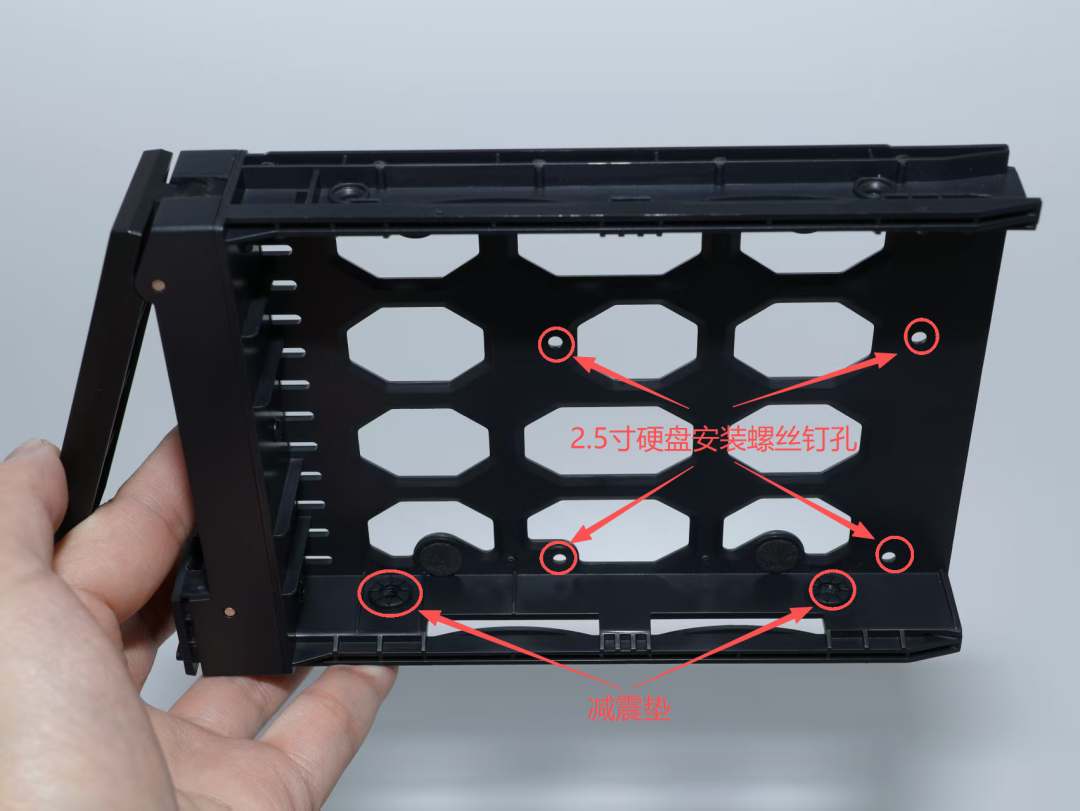

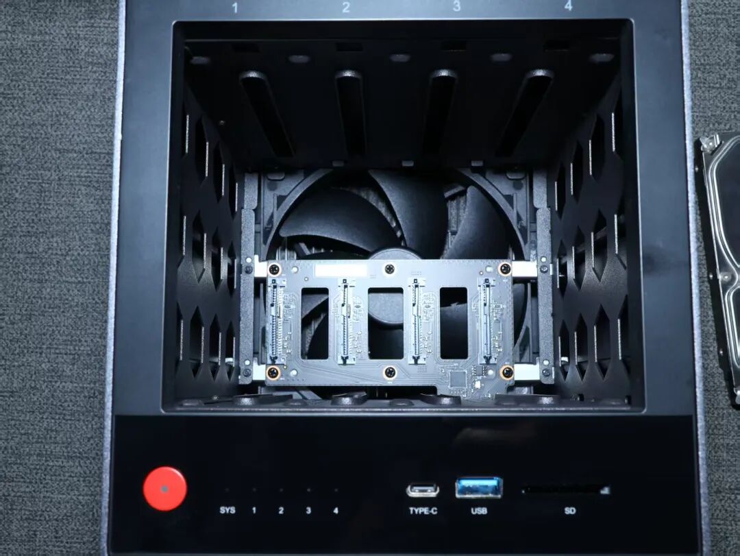

机箱采用与主流NAS产品相同的常规抽拉式硬盘支架设计,共4个盘位,可灵活支持安装四个3.5英寸或2.5英寸硬盘
3.5与2.5寸硬盘均通过螺钉固定于抽拉式硬盘支架上,如图所示,支架关键受力区域配有减震垫,可有效降低运行震动与噪音,同时支架上还预留了2.5英寸硬盘专用固定孔位,确保小尺寸硬盘安装稳固,为什么没上和绿联同款快拆支架?因为绿联有专利
背板支持四盘位热插拔,导轨结构优化确保插拔顺畅,两侧镂空设计,有效降低盘位区域温度,提升系统长期运行稳定性

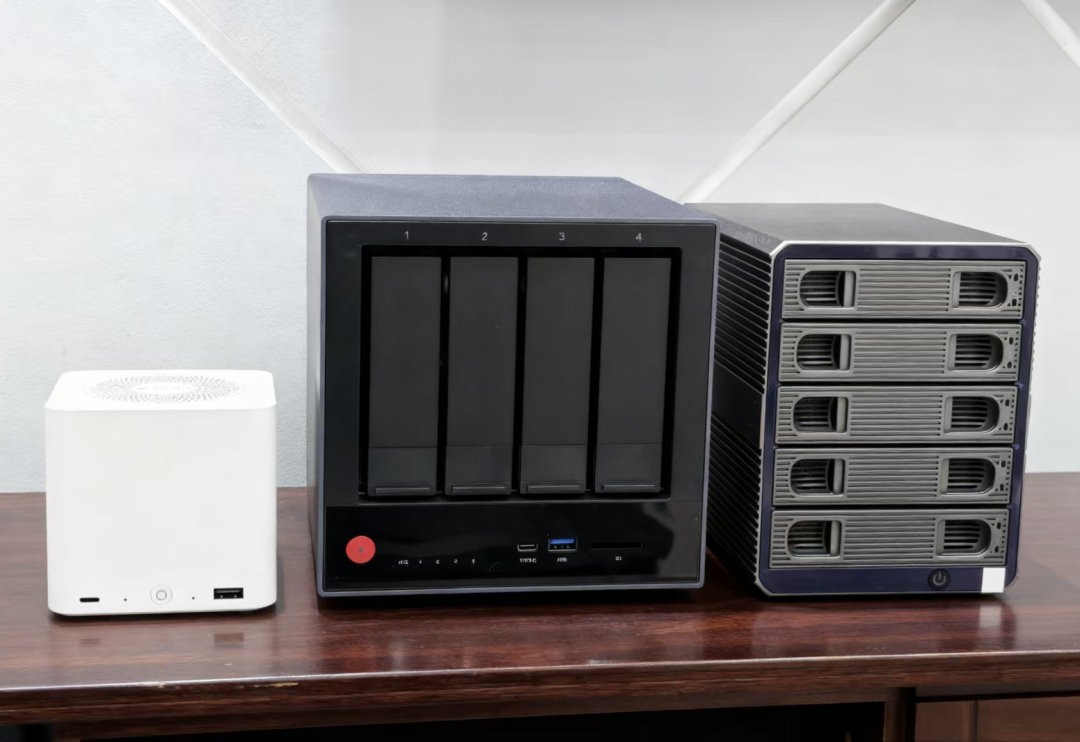

Basic4和飞牛零刻ME mini一比,简直是 “巨无霸” 级别的存在,MEmini小巧,而Basic4需要两只手托起,体积和分量都明显大一圈,视觉和触感上都更显“大块头”

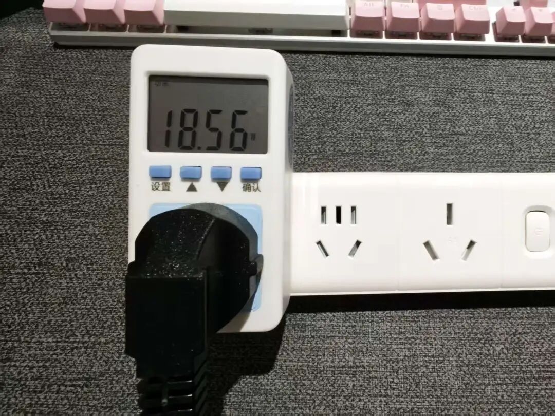

配置: N150处理器、32GDDR5内存、128G系统盘、1T固态盘、4*1T机械硬盘
待机功耗: 18.56w左右

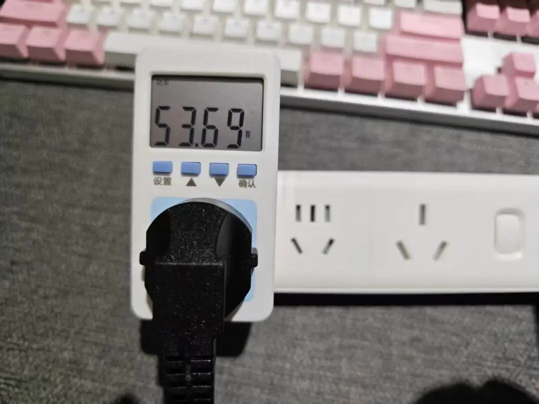

满载场景,CPU满载、4机械硬盘组了RAID1,直接使用脚本跑满载,1T固态在运行Docker,基本符合使用场景,150w适配器真的绰绰有余
满载功耗: 53.69w左右

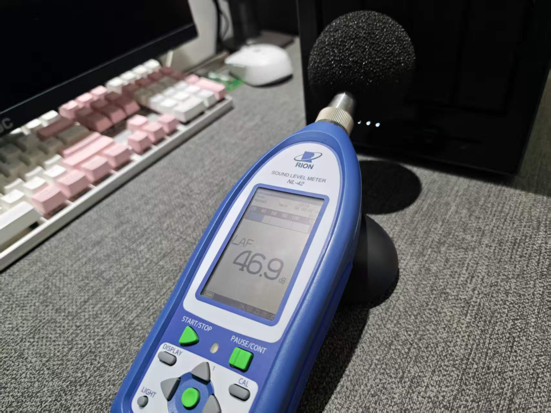

噪音表现
Basic4 这里给到的是一个 140mm 大尺寸风扇,而且CPU也配备了独立散热风扇,也就是 双散热 风扇
▲室内环境噪音: 28.9dB左右
▲ 硬盘休眠状态噪音: 33.3dB左右(只有散热风扇在转)
▲ CPU/硬盘满载噪音: 46.9dB左右
整体表现很不错, 风扇声音非常轻,存在感不强, 日常使用中,更多听到的是硬盘读写的声音

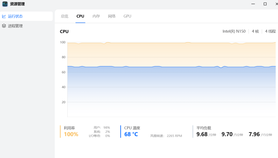

温度

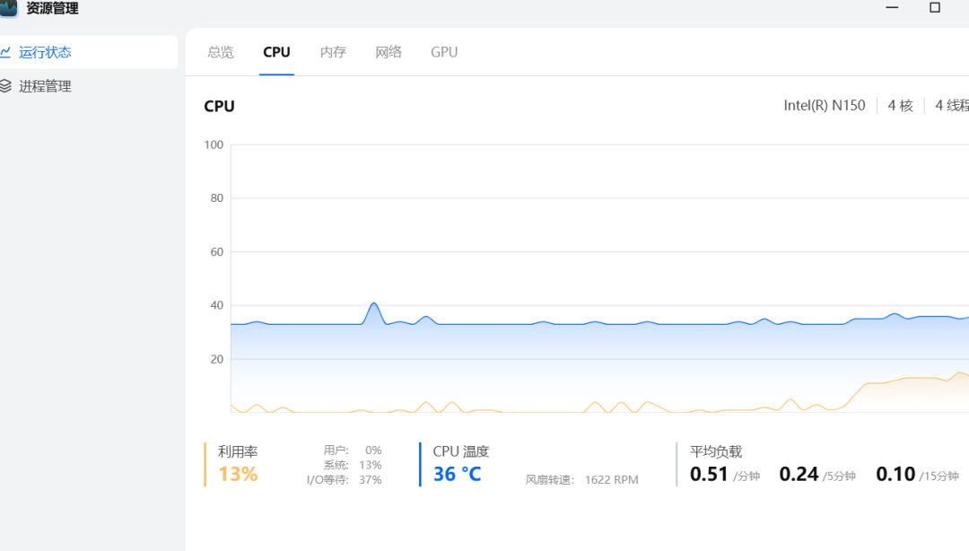

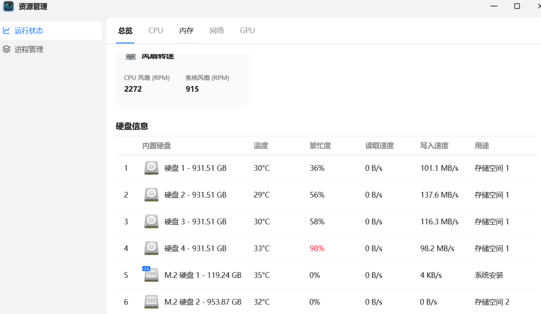

CPU和硬盘 的 实际运行温度,对于一台需要长时间运行的NAS来说,才是真正影响稳定性的关键, 使用脚本使 CPU、硬盘 负载满载
跑了半小时
▲CPU温度满载状态: 68℃
▲CPU 日常使用温度: 34-37℃
机械硬盘温度
▲ Reid1满载状态: 最高的一块在 33℃ ,然后我把硬盘换了位置,最高一块硬盘在 32℃

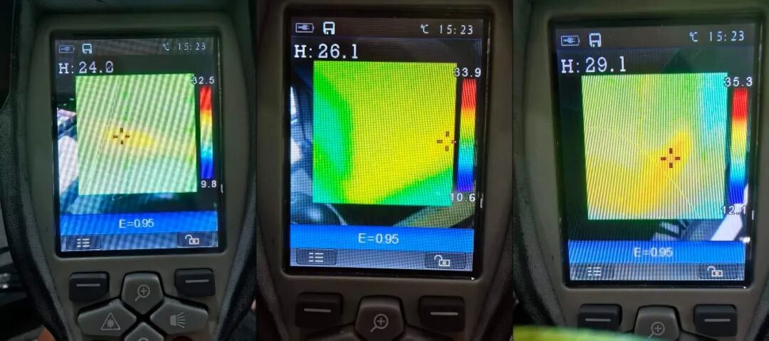

外表温度这一块,我是不太想单独拿出来说的,像Basic4
这种体积,散热根本不是问题,而且用红外测温仪去测机身表面温度,本质上参考意义也比较有限,只能作为一个 “体感参考”
  • 正面温度底部接口位置: 24.0℃
  • 侧面温度底部主板位置: 26.1℃
  • 背面温度主板接口位置: 29.1℃

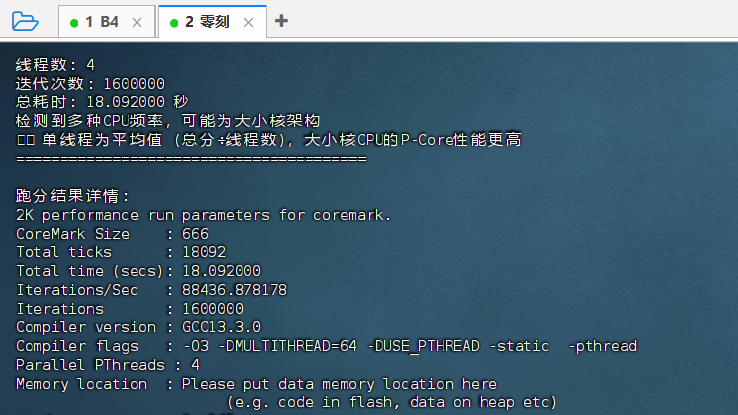

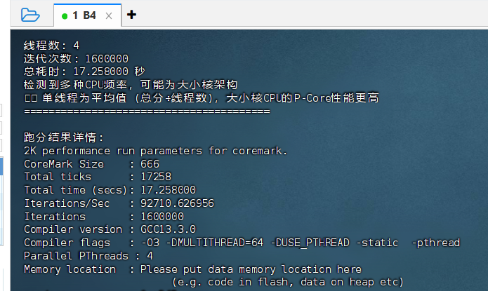

处理器跑分
我听说Basic4的N150处理器解锁了25w,那么配上这么大的机器,就不会触发降频了,那肯定比我手里的飞牛零刻ME mini强一点,使用 Coremark
跑个分试试看
▲ Basic4跑分: 9.2万
▲ 飞牛零刻 ME mini跑分: 8.8万
Basic4 确实要略高一截, 提升幅度不算特别大,但属于稳定领先

风扇真的蛮大的,感觉给个人NAS有些杀**用牛刀。并且我的经验,这类长期点机的风扇,即使开箱时噪音很小,用个两三年之后就会达到很扰人的程度。

2026-4-21 22:03:00 显示全部楼层
看了一下内仓图,硬盘背板自带SATA转接芯片,走PCIE通道,有点意思,就是不知硬盘背板上带的磁盘控制器是何型号,能否告知?
