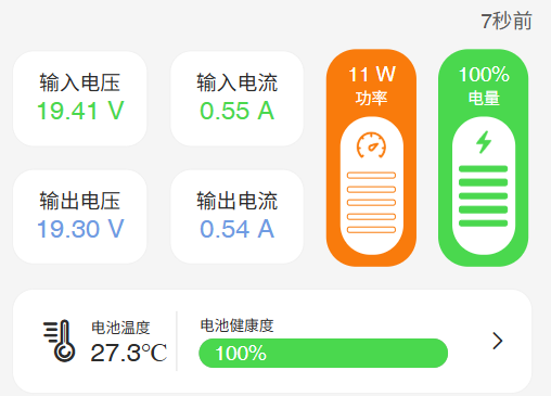

我发现飞牛evo2仅主板+三个m.2功耗也就11w 但是一旦接上飞牛evo2的外壳(pcle转接板)功耗直接就17.8w了 空载情况下 这个外壳这么耗电吗7w了吗 有没有办法降低功耗

这个功率面板是官方硬件才有的吗
这是ups的页面 和飞牛无关 只是用来监测功耗的  详情 回复

2026-4-21 01:16:39 楼主 显示全部楼层
pro啡sir 发表于 2026-4-15 18:24
这个功率面板是官方硬件才有的吗
