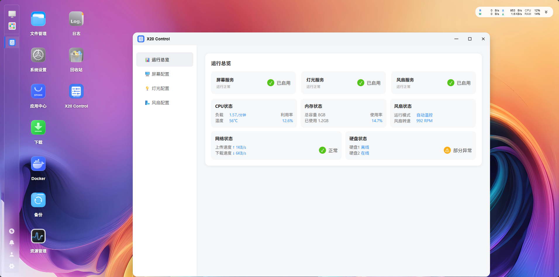

2026-5-9 20:40:52 显示全部楼层
我的X20 搞定了
还有,其实我也想过弄这样子的,但是考虑到硬盘休眠这些问题,所有对于硬盘的监控我没有加进去,只检测cpu和固态硬盘的问题,你也是这样的吗?  详情 回复
2026-5-12 10:42
哦吼,可以呀,但是升级到1.131版本后,我这边灯的控制被内核阻止了,还要重新弄 另外,你的X20与X1S的硬件其实都一样的,你有空发出来看一下能不能适配,这样子,X1\X1S\X20这三款都能用上了  详情 回复
2026-5-12 10:40

2026-5-27 22:30:53 显示全部楼层
David_lu 发表于 2026-5-27 19:12
你单独把那个灯的控制脚本发我一下,总的应该是可以的,我这边还需要小屏幕的这一块难啃的骨头
最近忙工作 ...
你拿我脚本没有用哦,这个完全没有用led-ctl了,是配合驱动才实现的控制,你只是卸载驱动,而没有禁用只需要重启一次系统,系统会自动加载的。
重启过了的,也升级过系统了,都正常运行,那就是禁用+卸载了吧  详情 回复
2026-5-27 22:48
34
2026-5-27 22:48:01 楼主 显示全部楼层
枫叶飞殇 发表于 2026-5-27 22:30
你拿我脚本没有用哦,这个完全没有用led-ctl了,是配合驱动才实现的控制,你只是卸载驱动,而没有禁用只 ...
查看你询问的deepseek的记录,问他如何ssh解除黑名单并重新加载,不需要重装  详情 回复
2026-5-27 23:00
44
2026-5-27 23:00:14 显示全部楼层
34
2026-6-5 13:14:44 楼主 显示全部楼层
枫叶飞殇 发表于 2026-6-5 00:03
已经适配x1s了,可以直接用。联想个人云 X1/X1S 前面板控制 - 应用分享 飞牛私有云论坛 fnOS
虽然还没测试,看了帖子其他人反馈,确实可以可以,有需要的去原贴下载最新版
